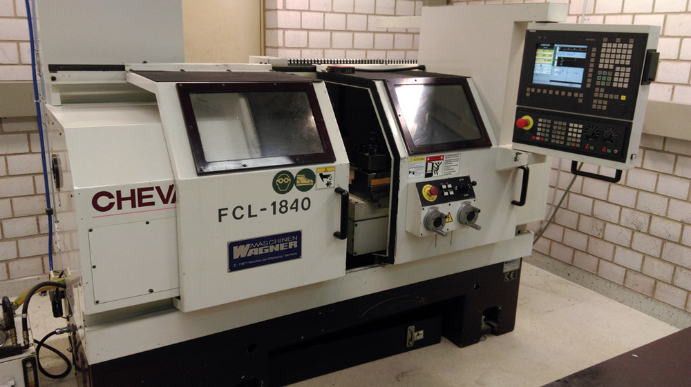

Dobrý den, má někdo doma nebo v zaměstnání tento soustruh? Může mít i označení 1860 - je to jenom jiná délka lože. Mám na tomto stroji neoriginální řemenici na vstupu do převodovky vřeteníku. Potřeboval bych změřit jaký má venkovní průměr. Je to řemenice na 4 klínové řemeny SPA. Průměr bude kolem 220 mm.

30. 7. 2018, 1:23
Foto stroje

Hledal jsem, ale nenašel. Bohužel by to nejspíš stejně k ničemu nebylo pokud to nebyl přímo tento výrobce a typ stroje. Řeším to kvůli tomu, že vřetenový pohon kmitá. Předchozí majitel z mě neznámého důvodu vyměnil oriiginální řemenici na 4 řemeny SPA za jinou jen na 2 řemeny. To by mi až tak nevadilo, ale jde o to, že se pravděpodobně netrefil přesně do průměru té orig. řemenice. Za chodu se to chová tak, že pohon při běhu na prázdno kmitá. Tzn. kolísají otáčky nahoru a dolů ve frekvenci odhadem třeba 3Hz +-. (Na hodnotě 800 rpm mi na displeji kolísají hodnoty tak 792 - 805 rpm.) Domnívám se, že to bude asi tak, že výrobce v systému nadefinoval převodový poměr pohonu a teď když se převodový poměr změnil, byť jen nepatrně tak pohon kmitá. Odměřování je jedno na motoru a druhé přímo enkodér na vřeteni. A tyto dva členy se mezi sebou hádají. Jeden hlásí do systému otáčky dosaženy a druhý naopak a snaží se to dotahovat a ztoho ten kmit. Je ta úvaha správná?
