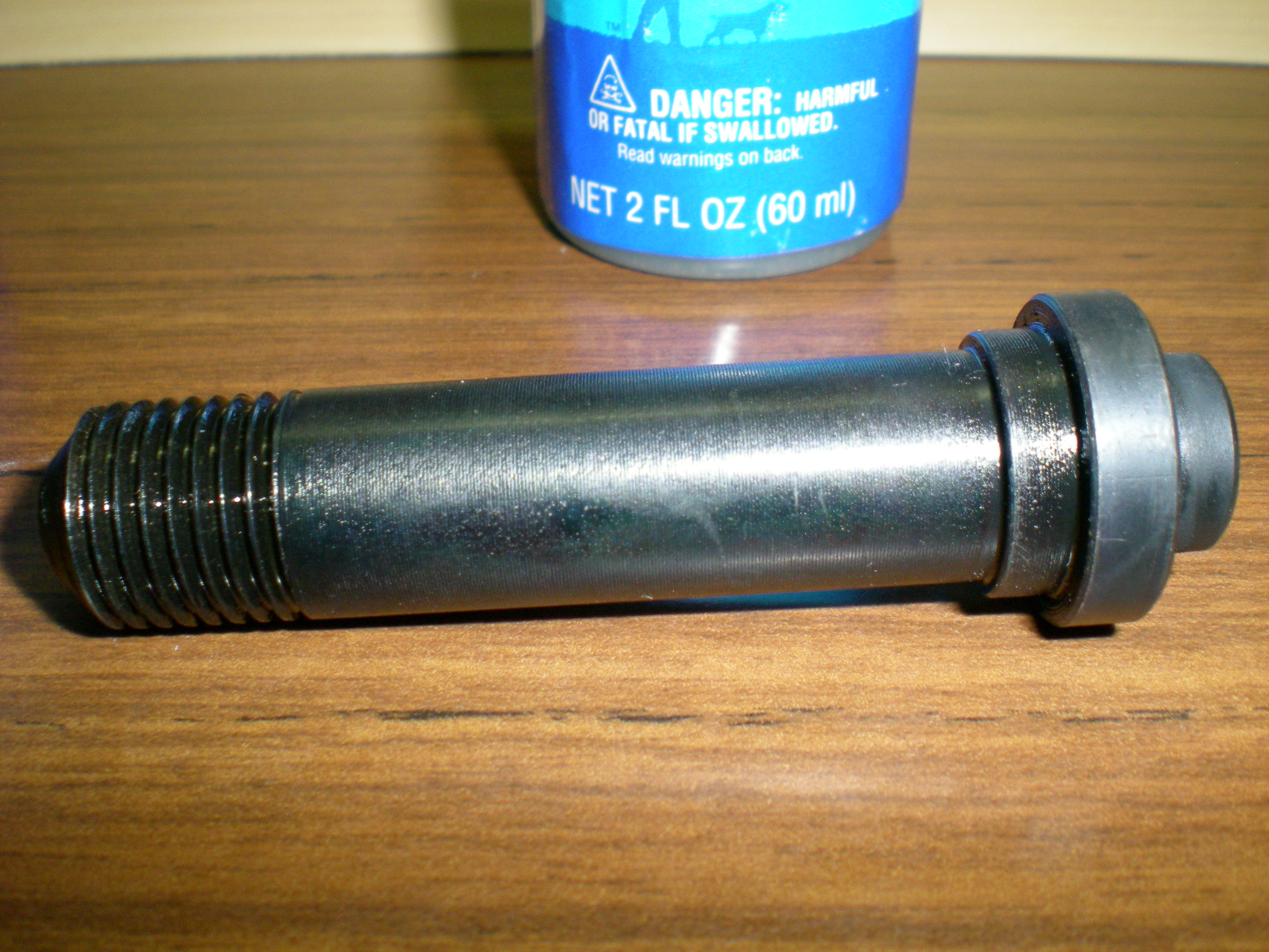

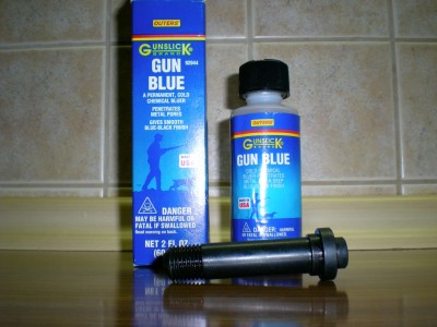

Chtěl jsem si povrchově upravit ocelovou přechodku k redukčnímu ventilu na propan butan, jenž mi zhotovil kolega magi (ještě jednou díky) a vzpoměl jsem si na letitou lahvičku kterou mám ve stole. Přípravek GUN BLUE lze koupit v obchodech zbraně střelivo, slouží totiž k brynýrování zbraní. Díl jsem umyl jarem a vysušil, v zápětí jsem povrch potíral rovnoměrně přípravkem. Při práci se na povrchu tvoří jemná šedá pěna. Potírání jsem opakoval asi dvě minuty pořád dokola (celková spotřeba pod 1ml), pak jsem to nechal ještě asi tři minuty působit. Následoval oplach v horké vodě opět asi pět minut a po osušení jsem díl natřel konzervačním olejem, to bych měl dnes ještě zopakovat. Musím říct, že jsem překvapen a rozradostněn výsledkem a faktem, že to fungovalo i přesto, že je přípravek již patnáct let starý. na drobné díly asi těžko doporučit něco jednodušího.
Výsledek můžete sami posoudit.

A drží to? Asi debilní otázka, ale co... Docela mě tohle láká vyzkoušet. Ví někdo kolik to zhruba stojí? Kč/objem...

Kdybych ještě dělal tam co jsem před sedmi roky dělal, ušel bych 74 kroků a požádal bych Šicka o zlatý zinek (galvanický), ale že se už několik let rýpu v kopírkách a jiné havěti, nezbylo než se uchýlit k tomuto řešení. Lahvička byla doma snad patnáct roků, tehdá to stálo okolo 150 kaček , můj tata je spořivý a žádnou drahotu by jen tak nekoupil. Měl jsem původně v úmyslu to brynýrovat za tepla, jenže jsem zjistil, že mám jen louh sodný a chybí mi ta druhá alkálie. Před korozí to nechrání, rezne to, musí to být konzervované olejem. Ohledně toho stírání to ještě nevím dělal jsem s tím poprvé, ale dnes se zdá, že na hranách to chytlo hůře než na té hrubé části, za kterou jsem magiho peskoval, že není egalizovaná neb měla být pohledová, na černé ale není vidět reliéf a tak ani není poznat jak je to ve skutečnosti orvaný od nože :-)
