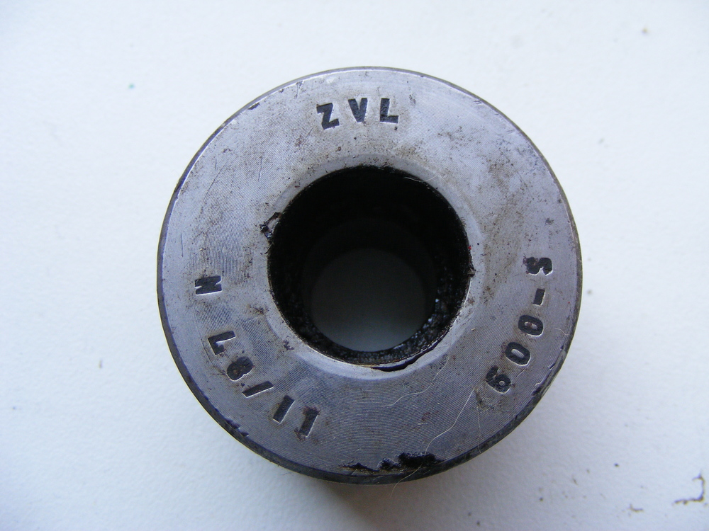

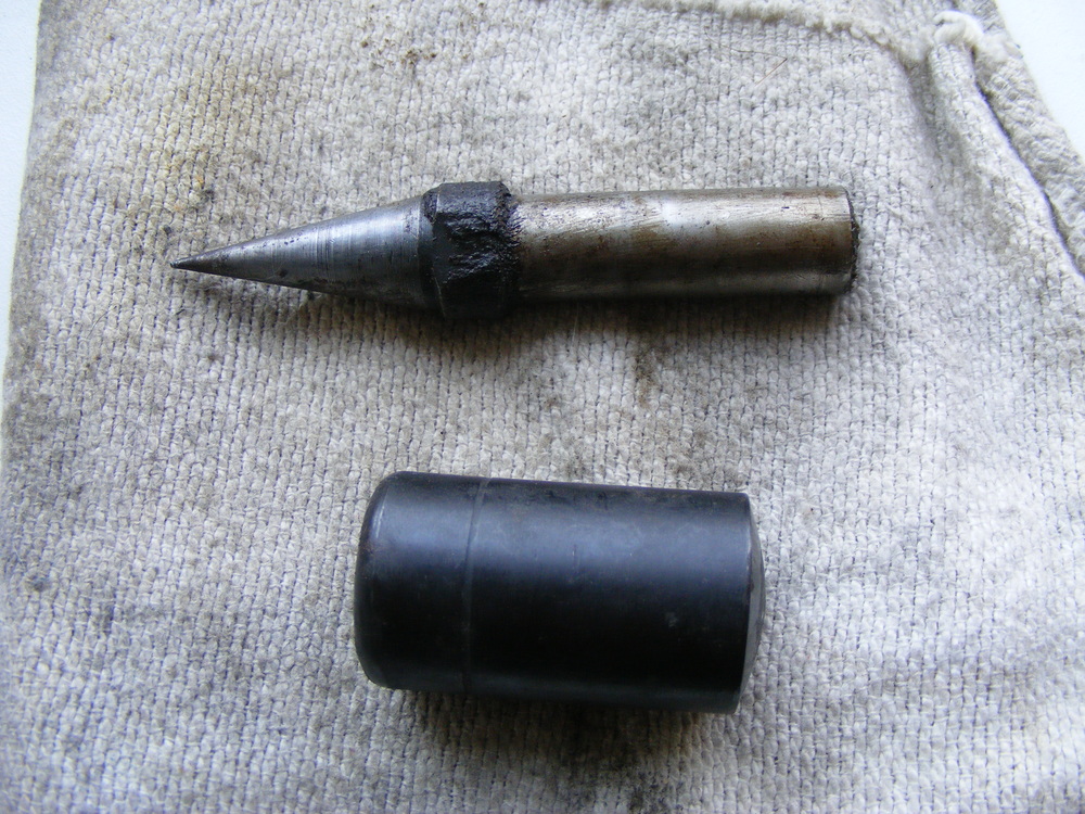

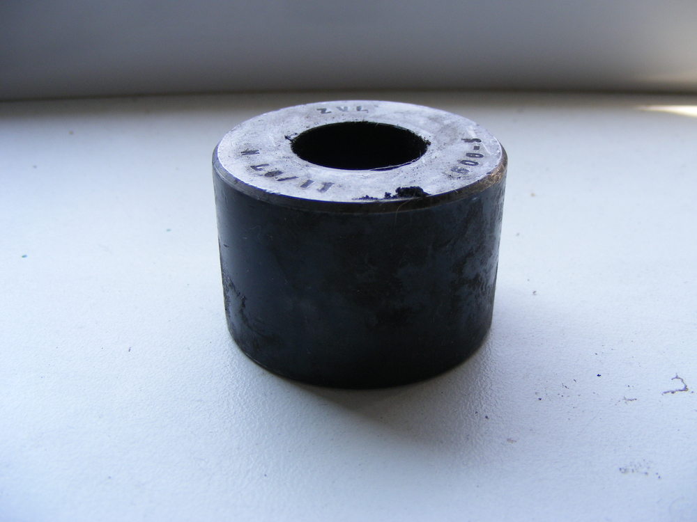

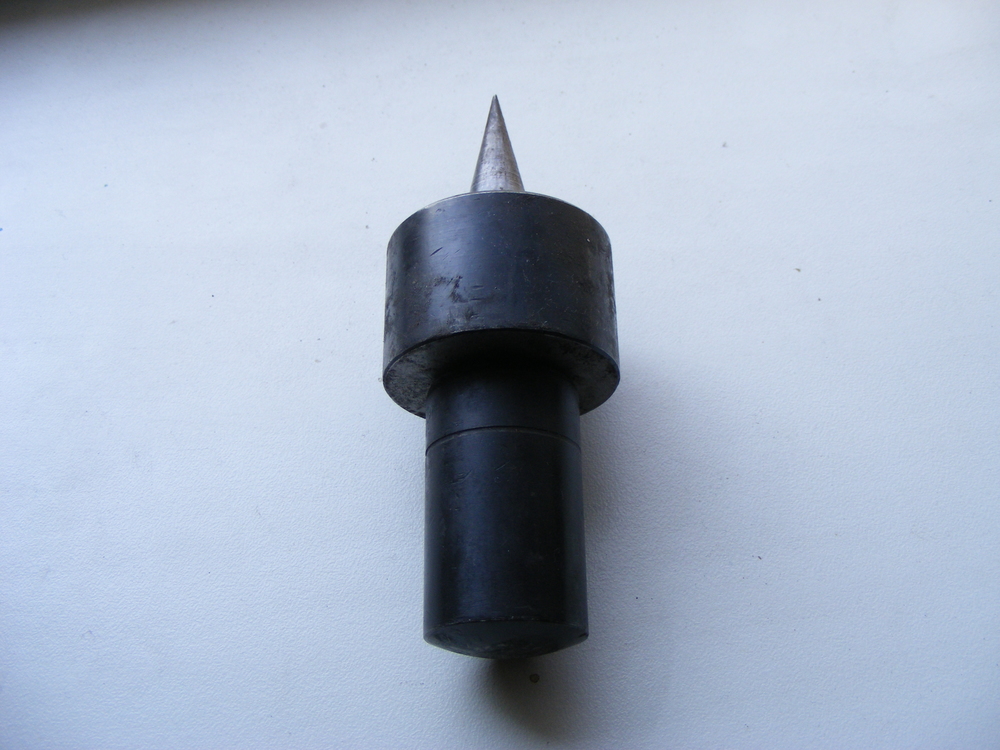

Zdravím,
při pořádku v dílně jsem našel něco, co jsem v životě neviděl použite. Nevite co by to mohlo být? Díky

Bazmek na naklepávání kosy :D

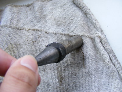

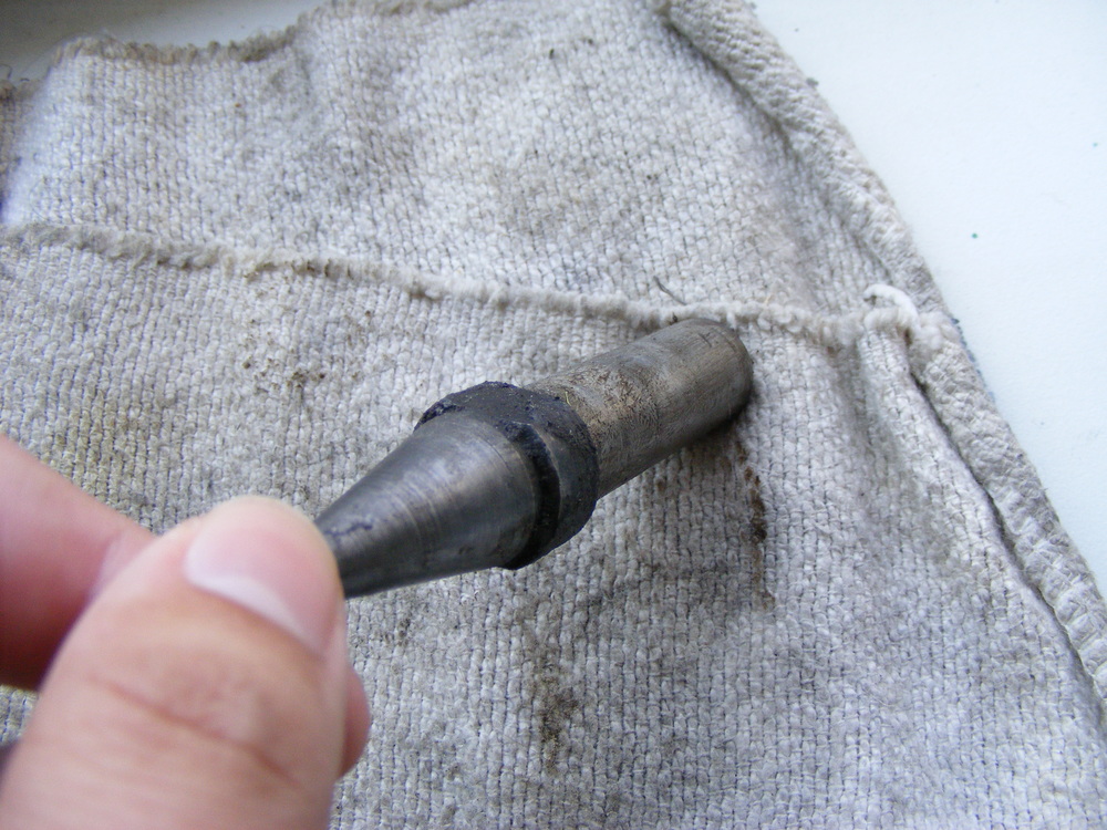

Podobný tvar má i hrot k páječce, ale je tenčí a ta převlečná matice nebývá takhle kvalitně zpracovaná.

Vodicí hrot (musel by být ještě zezadu pružně uložený) do sady vysekávačů na kůži (?)

Origosch má pravdu. Je to vyklepávač na kosu.

prcek píše: 7. 9. 2018, 4:41 Pokud je to neco na kosu, muze mi nekdo vysvetlit, jak to funguje?
Kosu uz jsem naklepaval, ale vzdycky kladivkem a na babce. Tenhle bazmek netusim, jak pouzit.
kosu je třeba naklepat = ztenčit do ostří, dědkové to uměli spešl kladívkem na babce (malý vypouklý čtyřhran)
amatéři si koupili toto - ty dva válce nemají kolmá čela - ale je mezi nimi právě ten správný úhel co kosa potřebuje. Kosa se položí/opře na ten širší váleček - na to se na čep nasune ten menší váleček a tluče se na něj kladivem ...
https://www.youtube.com/watch?v=NuyD6o96QgE
https://www.youtube.com/watch?v=fEqAmrc4H3k
