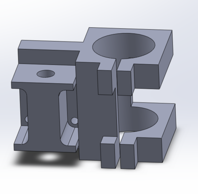

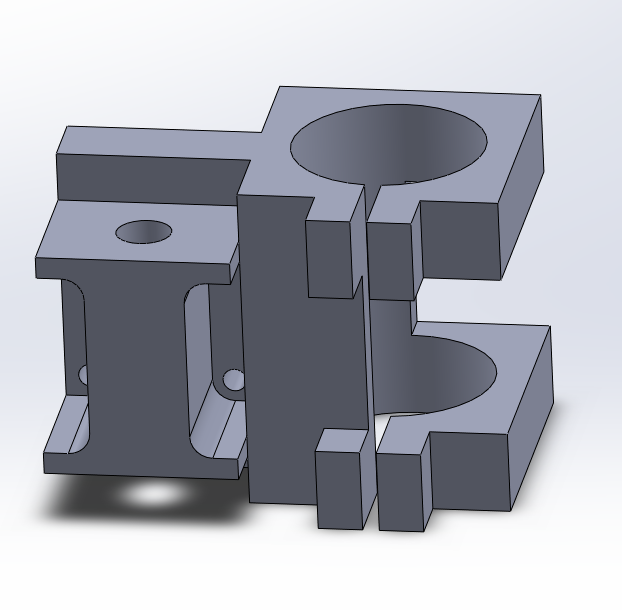

Zbývá mě poslední díl, který nejsem schopný svými prostředky vyrobit.
Obracím se tedy zde na přítomné a doufám že se toho někdo ujme i když se jedná o 1ks.
Cenu respektuji, chápu že to není na 10minut.
Materiál dural - je celkem jedno jaký druh, nechám na vás.
Za výkres se omluvám, ale prostě nemám energii a znalosti nastudovat všechny správné značky, tolerance.
Případně zašlu model. Některé místa nejde vyrobit - např. ostré vnitřní rohy, beru že si dotyčný upraví podle svých možností :)
Snad pomůže popis:
Zadní plocha kde jsou 4 otvory se namontuje na vozík lineárního vedení.
Ve vybrání zepředu budou jen hlavy šroubů - není tedy zásadní a mohlo by se i vynechat
V malém otvoru 10mm budou matice pro Tr
Kleštiny budou svírat vřeteno o průměru 37mm
Důležité je pouze aby "běžela" plocha pro vozík s otvorem 10mm a 37mm.
O přesnostech se moc zmiňovat nechci, stačí to co zvládne běžné CNC (0,02mm :roll: )
