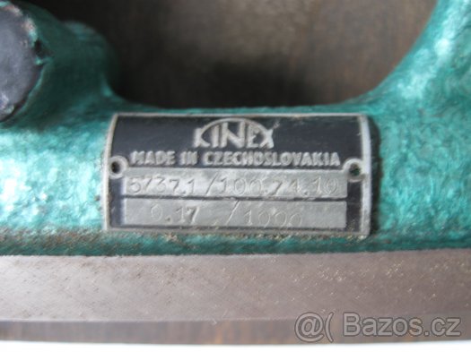

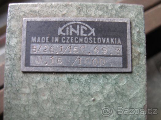

Moc hezká rámovka za 1300,- Kdybych ji neměl, taky bych ji sám zobl https://stroje.bazos.cz/inzerat/9395315 ... dovaha.php
Příspěvky: 5441
9. 9. 2018, 5:49
... když si dáš zoom, tak váha vypada vypucovaná smirkem, hlavně na bocích je to vidět.
Josef
Příspěvky: 5682
9. 9. 2018, 10:55
A 0,16/1000 mm za ty prachy? Tak akorát na měření spádu rýny.
Příspěvky: 5259
9. 9. 2018, 11:05
A není to jen blbě napsaný?

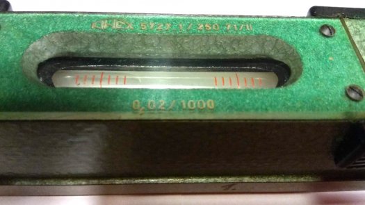

Strojní vodováhy jsou obvykle právě v přesnosti 0,2 mm/m nebo 0,02 mm/m. Na první pohled jsou stejné.
Příspěvky: 3353
9. 9. 2018, 3:37
moc to hrotíte :) ty dílky jsou dost daleko od sebe nato, aby když si dáš záležet a bublinka bude přesně na hranu dílku, tak se dostaneš o řád přesněji. S tou dvoustovkovou, když ustavuješ stroj a si sám, tak máš bublinku furt na jedné ze stran :D
záleží na použití...pokud budeš měřit geometrii mašiny tak je lepší dvoustovková
Josef
Příspěvky: 5682
9. 9. 2018, 7:00
kenybz píše: 9. 9. 2018, 3:37 moc to hrotíte :) ty dílky jsou dost daleko od sebe nato, aby když si dáš záležet a bublinka bude přesně na hranu dílku, tak se dostaneš o řád přesněji. S tou dvoustovkovou, když ustavuješ stroj a si sám, tak máš bublinku furt na jedné ze stran :D
No a ty jsi to trefil na hlavičku. Bublinu ti "natahuje" i světlo, pokud jsi to nikdy neslyšel. A máš ten řád v tahu. Tu dvoudesetinu lze použít jen jako "předskokana". S bublinou je třeba mít trpělivost. Ona totiž leze dosti pomalu a se zpožděním oproti štelování. Takže potlačit na klíč a počkat chvilku, co to udělá. Je třeba si uvědomit, že dvoudesetina má na délce váhy 200 mm 0,04 mm na jeden dílek. To už je skoro zednická.
