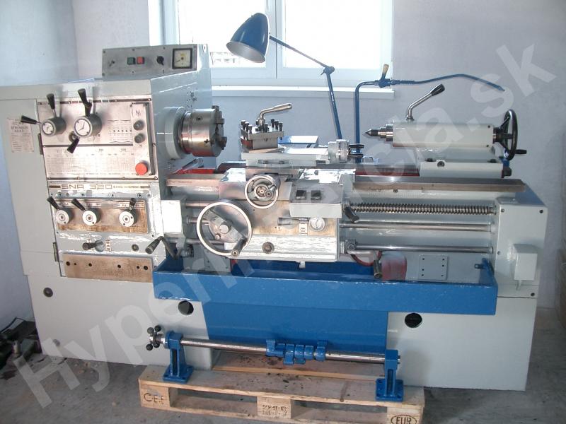

Mám nový "starý" sústruh SNA 400 - rumunskej výroby, rok výroby myslím 1979. Dá sa z toho urobiť cncéčko? ... za akú cenu?
Inak, som v "nemom úžase", čo všetko ste tu páni schopní vytvoriť. Mám síce vysokoškolské vzdelanie technického smeru, ale... Prax mi nejako unikla, takže "som v šoku" z napr. samotného sústruženia - momentálne ma to nesmierne fascinuje. I po večeroch doma rozmýšľam, čo a ako urobiť... Je to zábavné... objavovať tie tajomstvá. Nemám žiadnu tech. dokumentáciu k tomu stroju a preto pokračujem metódou pokus - omyl. Rád Vás tu čítam, hoci minimálne polovici problematiky nerozumiem.
Páčilo by sa mi ovládať tú mašinku cez PCéčko. Viem, že je to asi veľmi komplikované a drahé, no... Ak by si niekto z Vás našiel čas a trošku ma zasvätil do problematiky /ľudskou rečou prosím, :-)/ bol by som nesmierne vďačný. Fotografia, ktorú prikladám nezobrazuje moj sústruh, ale je to prakticky rovnaký typ /ja mám 400 a toto je myslím 320 - a tento je omnoho krajšie namaľovaný. môj je pôvodom z JRD, :-)/

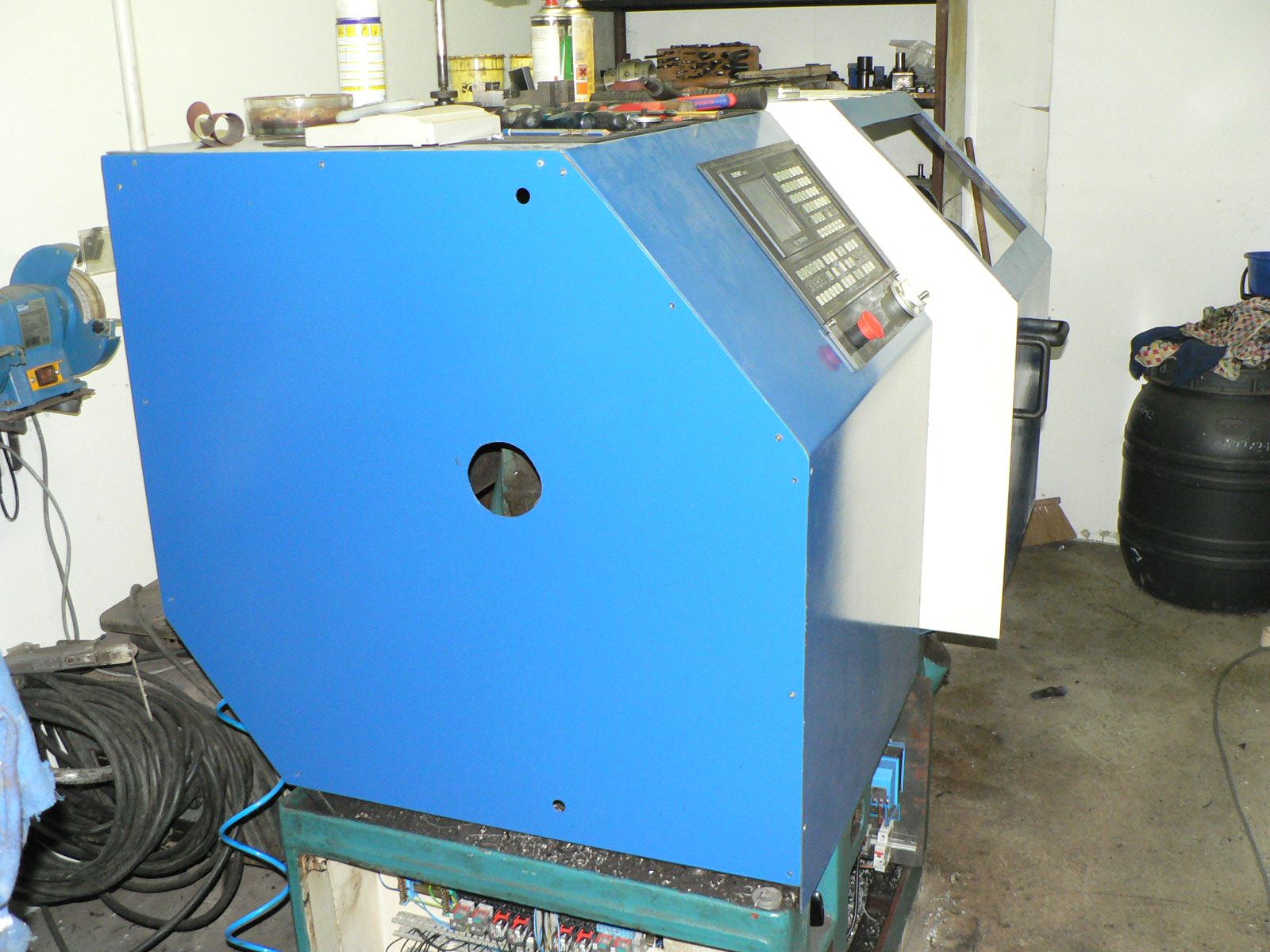

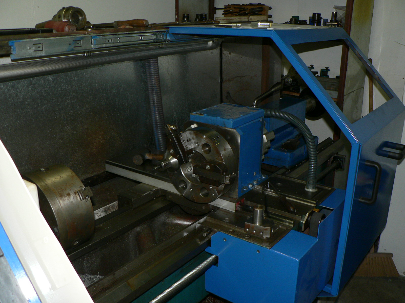

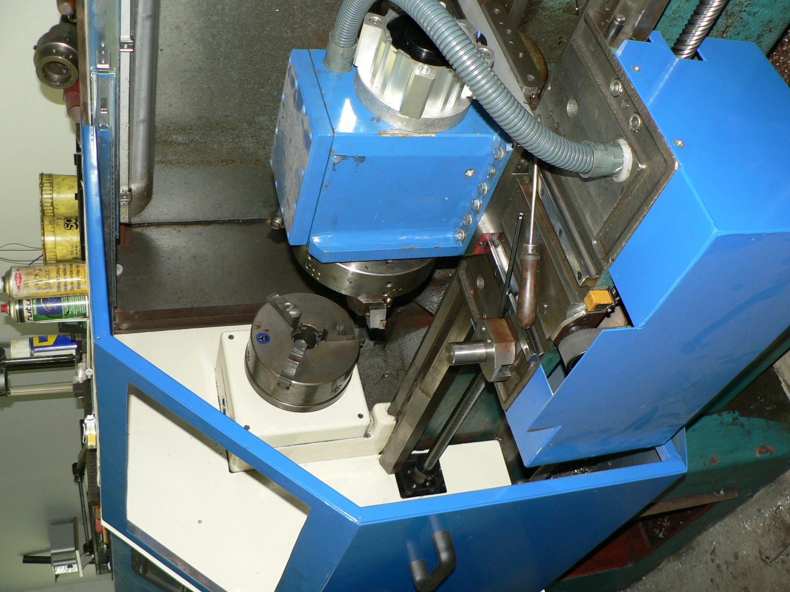

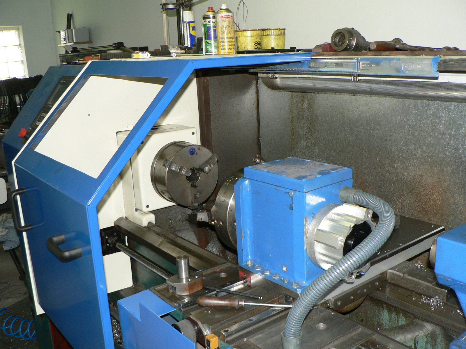

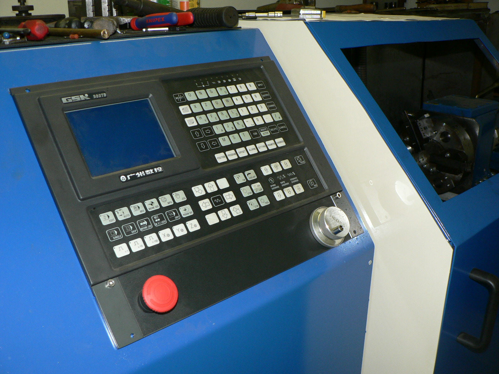

Nějaké fotky jsou tady na foru ale dodám další jak jsem pokročil :o
Koupil jsem serva + řízení GSK

tie foto mas z inzercie vsak? uz som sa zlakol ze si ho kupil lebo o nom rozmyslam : )))

Ano, tie foto sú z netu, lebo ja som svoj sustruh nemal odfotený. Mimochodom, telefonoval som s tým pánom, kt. to predáva /ten odfotený sústruh/ ešte ho mal. Ja som chcel od neho iba zapožičať technickú dokumentáciu.

Monteg
Příspěvky: 1514
Bydliště: LOUNY
18. 5. 2009, 2:13
Zatím takhle
pájač
Příspěvky: 1115
Bydliště: Levice
18. 5. 2009, 4:30
Pekná robota . Na takú prestavbu by som sa asi nepodujal . Ešte jedna otázka . Kde sa dá kúpiť nová unášacia doska na univerzálu 200mm k tomuto sústruhu ? Mám aj dve , ale obe majú vôľu a po našrobovaní sa to nedá už tou sťahovacou prírubou dotiahnuť. Alebo ako by sa to dalo opraviť ? 8)
