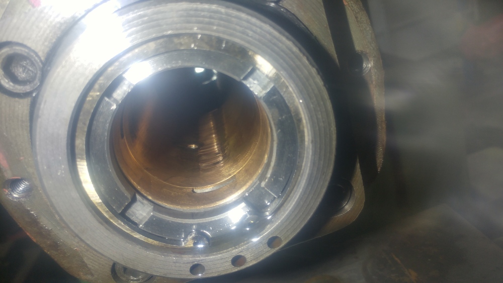

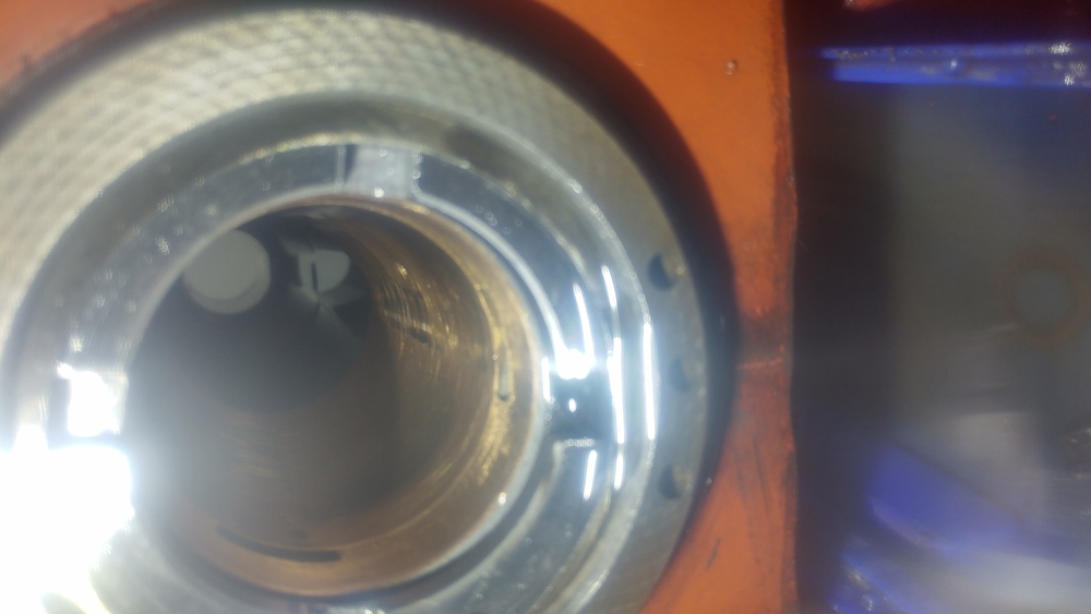

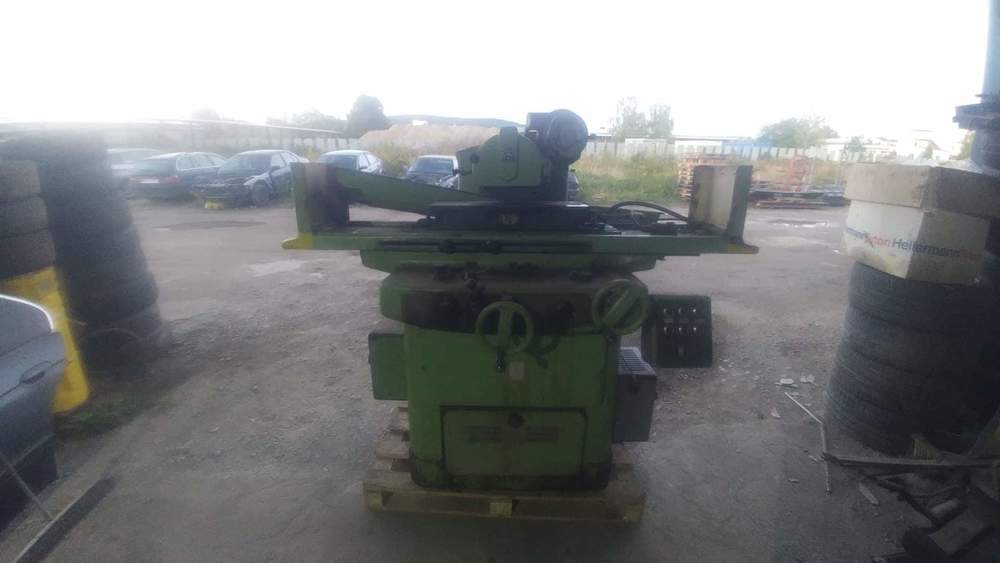

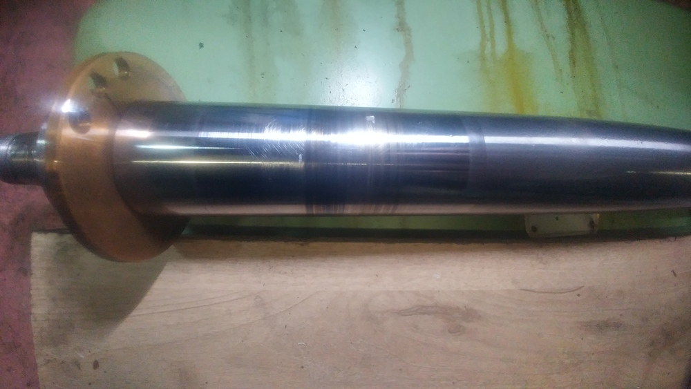

Zdravim,nedavno som kupil brusku na plocho nedala sa vyskusat az ked som ju zapojil u seba tak som zistil ze sa zakusuje vreteno aj ked ide na prazdno,nebol som si isty olejom tak mi dnes dosiel hadam taky aky tam ma ist uz sa nezakusuje ale mala aj tak dost kratky dobeh bez kotuca cca 5s a aj axialnu volu cca 2mm tak som sa rozhodol to rozobrat ako to tam vyzera nevyznam sa v tom nejak extra ale je to este schopne a zodpoveda to rv.71 alebo zhanat nove tie klzne puzdra ci loziska alebo ako to nazvat?

Chcem sa opytat k comu je ten ukazovatel? A aj ta hadica?Diky
