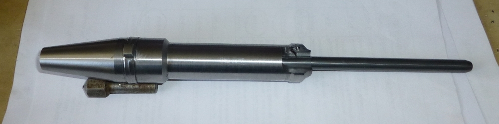

já jsem to zkusil obráceně
ohrubovat celý unašeč
výstružníkem tu díru pro trn (H6 to asi nebude :D, má to potrhaný povrch ale to je jiný problém)
dát do dutiny ten trn obráceně, kouká na každém konci asi 5mm, weldonšroubkem to utáhnout za těch 9,52
za trn to upnout mezi hroty na brusce
nabrousit kužel
teď to jdu dát do mašiny a měřit jak to šmajdá :D
za chvíli uvidíme

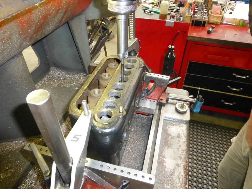

Příspěvky: 7564
30. 10. 2018, 10:47
v půlce trnu to šmajdá asi desetinu
na konci dvě

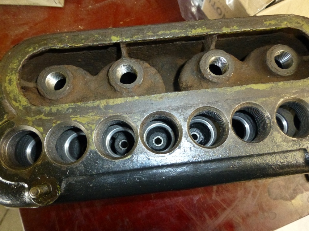

je to jednorázová akce, zafrézování sedel na motoru Praga Picollo
nějak si to zvykne

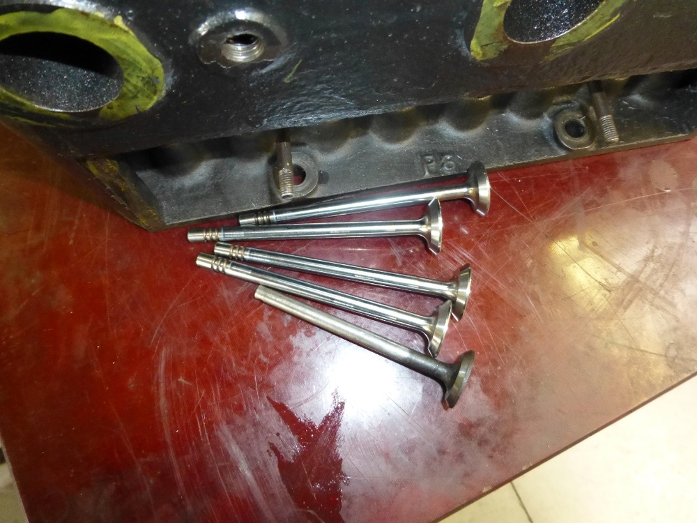

povedlo se
těsní to
