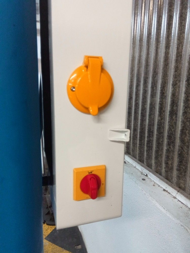

Příspěvky: 5262
29. 10. 2018, 9:13
Kdybys náhodou narazil na hliníkový zásuvky, tak by se mi jedna hodila, na BPH na magnetu mám ulomený víčko 😉
Jsou to tyhle, jiný se v tý době asi ani nedělali

Příspěvky: 2715
29. 10. 2018, 9:29
Dostanu se tam asi až v pátek nebo v sobotu, tak poptám po telefonu. Ale určitě tam něco bude. Mám to teď ale časový masakr.
Edit: Dělali je myslím ale i z bakelitu a ta bude možná doma... Aluminiová doma určitě nebude.
Příspěvky: 5262
29. 10. 2018, 9:34
To vůbec nespěchá, ta bude na brusku, a ta se bude dělat až vyženu poslední vehicle z lakovny, takže to má času fůru. A radši ten hliník :wink:
