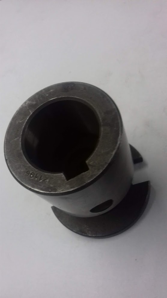

Ahojte,
dokáže někdo určit, k čemu to je, případně k jaké mašině? Leží mi to bez užitku a třeba to někomu pomůže...
(Vnitřní průměr 35 mm, délka asi 95 mm)
Díky, Milan

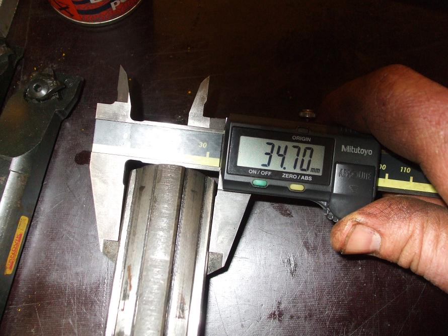

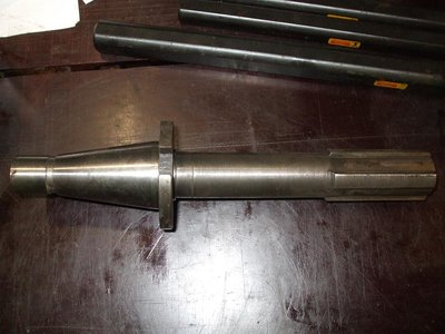

Ano, mal by byť na tu štosovaciu (alebo krížovú) hlavu na FA3. Myslím, že sa robili dve dĺžky.
Tento na fote je tuším na tu krížovú, no dĺžku neviem- mám ho nahodený na frézke, ale o ten tvoj by som mal záujem.

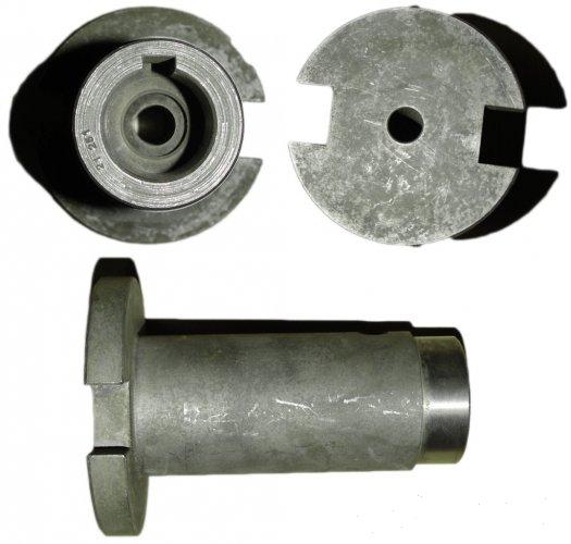

nechcem zakladať nové vlákno, navyše tu sú už aj obrázky, tak sa rovno opýtam. Mám k FA3 zvislú hlavu, štosovaciu aj tú krížovú, ale posledné dve som zatiaľ nikdy nepoužil :lol: . V skrini mám k fréze takýto náhon ako na obrázku od Mi_los1 a bol som doteraz kľudný, že pasuje na obe hlavy. Otázka teda je, má každá hlava svoj náhon, iný ako tie ostatné, alebo sú iba dva (jeden pre zvislú a krížovú a druhý pre štosovaciu hlavu)?

Zvislá má náhon ozubenými kolami. Je vysoko pravdepodobné, že ti ten náhon bude pasovať na obe hlavy.

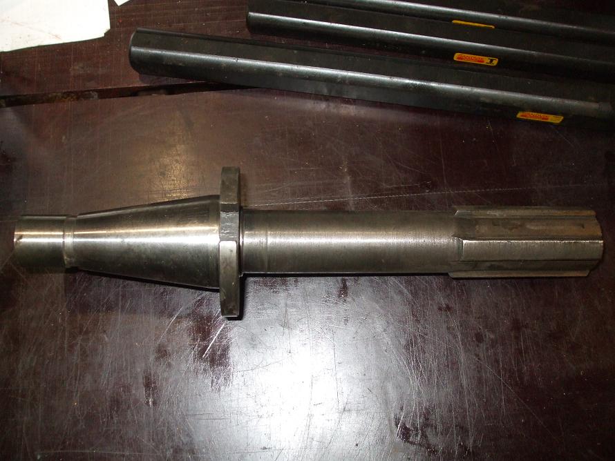

Mě se zdá že křížová hlava má náhon takovou čtyřdrážkovou hřídel. Která mě chybí.

pepawrf píše: ↑2. 11. 2018, 11:02 Mě se zdá že křížová hlava má náhon takovou čtyřdrážkovou hřídel. Která mě chybí.
Ano, staršie typy krížových hláv boli poháňané takouto 4-drážkovou hriadelou, ktorá mi prebívá :lol: :lol:
