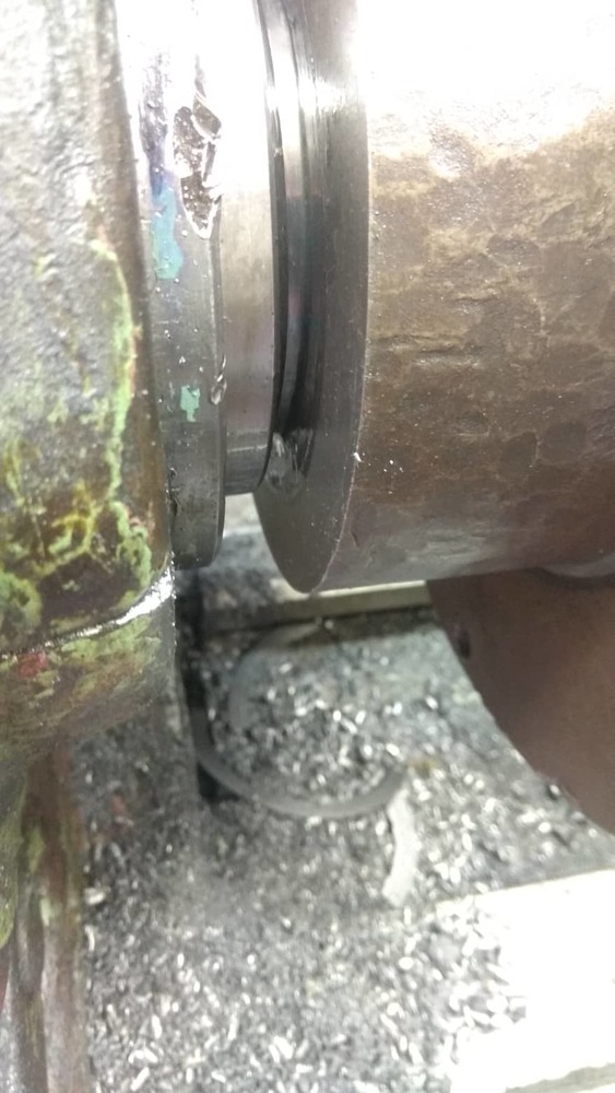

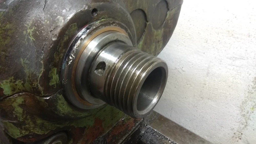

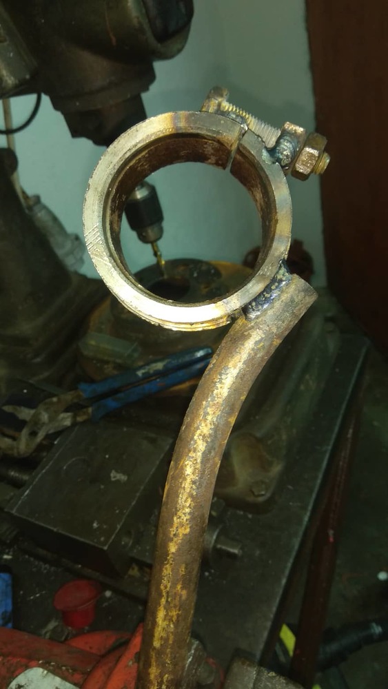

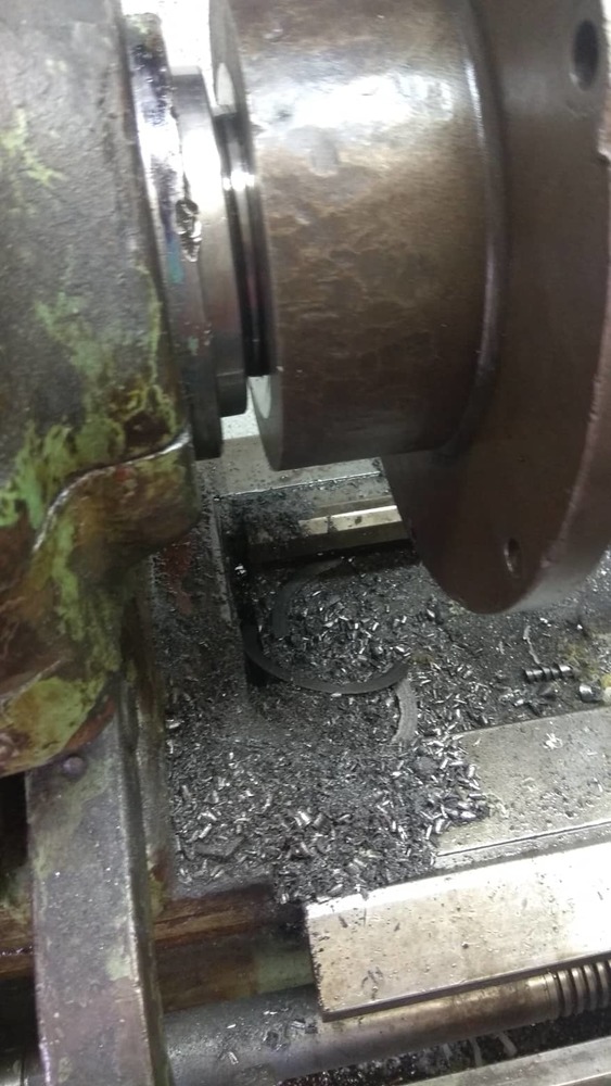

Spravil som tú redukciu na uťahovák, ani s tým nepohol. Tak som spravil objímku dozadu na zaistenie vretena a miesto univerzály som uchytil 1,5m rúru. Nepohlo sa to ani keď som sa na ňu zavesil celou váhou. Kladivom som do toho nechcel búchať, tak som nakoniec spravil zápich v mieste kde príruba dosadá ku vretenu a zrazu šla odkrútiť rukou. Prišiel som síce o 5mm príruby, ale dá sa bez problémov použiť znovu. Takže ak tu má ešte niekto 70 ročnú prírubu ktorá bola 10x nabúraná do suportu, toto bude najrozumnejší spôsob.
Inak na vretene je vyfrézovaná plôška na zaistenie príruby proti povoleniu pri opačných otáčkach, neviem či je to originál ale je to zaujímavé riešenie.

Keby som to spravil podľa "oficiálneho postupu", tak by to buď strhlo zuby alebo by prešmykli remene, neverím tomu že by to povolilo. Takto dopadol prípravok s 22mm oceľovou guľatinou na zablokovanie vretena.
Vďaka za pochvalu, ale nápad nebol môj, našiel som to na nejakej zahraničnej stránke. Chlapík skúšal aj autogén, nakoniec pomohlo iba toto. Bohužiaľ už nemôžem nájsť odkaz.
