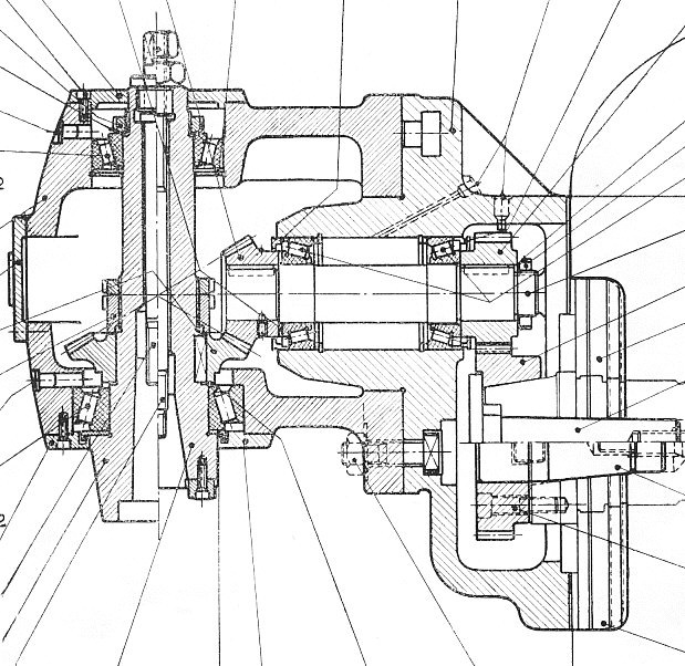

Netuší někdo co by mohlo způsobovat drnčení ozubených kol? Drnčí mi náhon na svislou frézovací hlavu, ale jen pokud otáčím doprava. Jsou to dvě čelní kola s přímými zuby. Když otáčím doleva tak je převod tichý. Domníval jsem se, že je to kvůli posunutí os kol, ale je to originální hlava na a k frézce Fa3, tak je to nepravděpodobné.

Je to takový hluk jako, když někdo řadí při dobíhání kol. Určitě to není normální. Kola se mažou vazelínou.
Zkoušel jsem otáčet šroubem na konci vodorovného vřetena a svislé vřeteno jsem brzdil druhou rukou. Drnčelo to.
Ta hlava je jak nová a na zubech jsou ještě vidět stopy po broušení. Mám ještě jednu hlavu, ale jen jedno náhonové kolo. To je zaběhané s kolem v té druhé hlavě. Tam to nedrnčelo. Napadlo mě, že zkusím vyměnit nové kolo za to starší, již zaběhané. Jsou úplně stejné, tak snad nebude žádný problém.

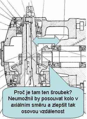

Koukám taky na ten obrázek . Ale pozor ta náhonová hřídel je v kosoůhlejch ložiskách a jakmile se pohne asi tím předním kolem tak se rozhodí všechno . Jsou tam asi taky u těch kosoůhlejch laožisek podložky a někdy se lícujou až v montáži. Já se zítra zeptám našeho Jirky jestli si něco nepamatije. Ale kdo nic nedělá nic neskazí!!

Ten červík zapadá do důlku v hřídeli a je to jen pojištění proti posunu. Vůle se štelují KM maticí, ale ten rámus dělají ty čelní kola. Dělá to i když je dole ten odlitek s vřetenem.
S tou výměnou kol jsem měl na mysli že místo dvojice nové kolo a staré kolo dám obě staré, a tedy zaběhané. Ale bez výsledku. Nejspíš mi nezbyde nic jiného, než sehnat i to druhé větší kolo nové. Mám už ale i pocit, že bude spatně obrobený odlitek a osy kol jsou něják rozházené. I by tomu nasvědčovalo to, že ta hlava je jak nová když s ní nikdo nědělal. S tou druhou tady nebyl problém ale měla jen Morse kdežto ta špatná má strmý.

Nemůžeš mít vůli na předním ložisku horizontálního vřetene? tam kam to náhonové šrůbuješ
Zkusil jsem na nízké otáčky frézovat dřevo a při záběru to začně drnčet i v kuželových ložiskách. Tak bude potřeba vymezit vůle KM maticemi. To se ale nezbavím toho problému s čelními koly.
Dnes jsem se ptal chlapíka co opravuje stroje a také povídal, že kola budou už moc otlačené. Když to dělá jen na jednu stranu, protože vetšinou se vřeteno točí doprava. Ve čtvrtek se mi na to prý příjde podívat.

No jestli jsou vyběhaný do jednoho s měru - přímý ozubení tak je na zkoušku otoč a budou zabírat na druhou stranu- Jestli to jde u obouch?. Hlavní problém je dobře definovat odkud ten hluk pochází . Jestli je to fakt z těch kol! Na konec se může ukázat, že to je ptákovina, ale ta je nejobtížnější najít. Držím palec. Taky mne fakt zajímá ta pointa " Co to bylo"
