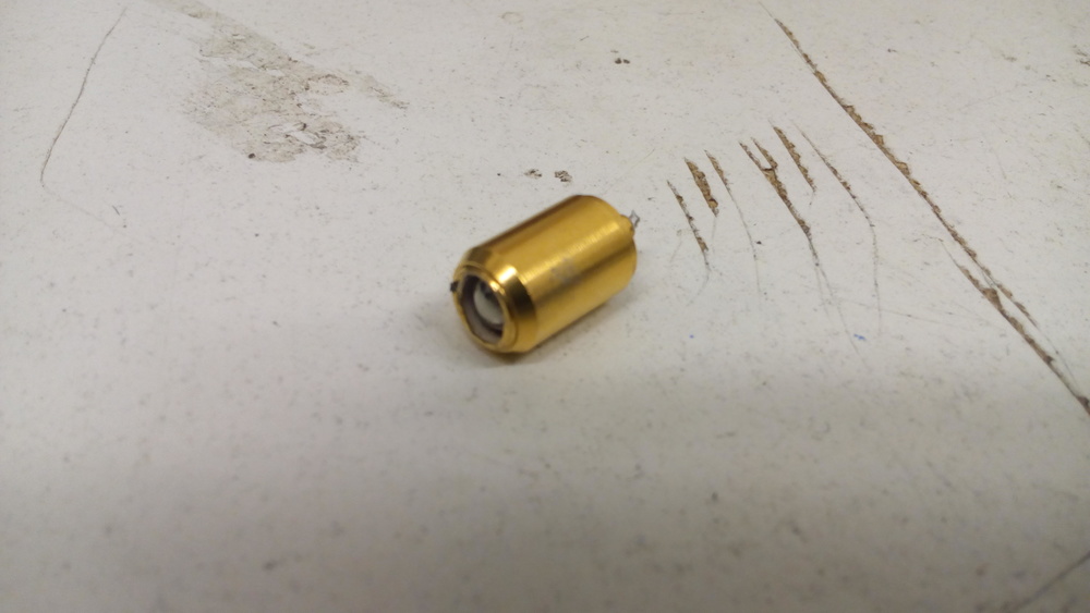

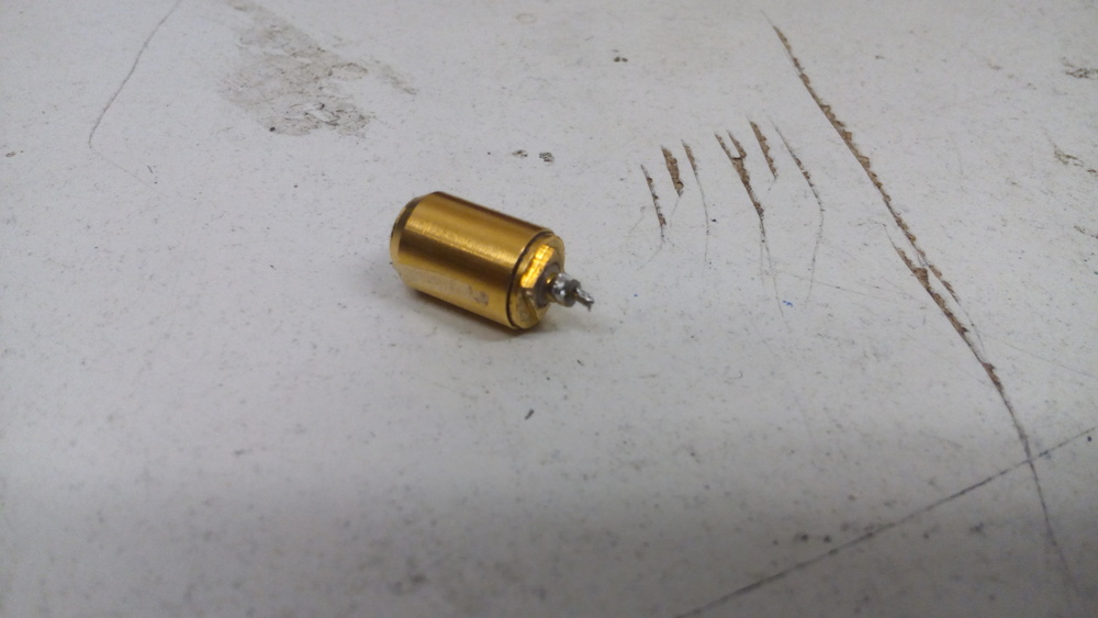

Honím ke stroji kuličkový spínač a nějak se mi nedaří nic najít. :(
Jedná se o kuličkový spínač o průměru 9mm a nahoře jsou letovány kabely a propojují GND. Je to součástí jednoúčelového stroje a bez spínače to nelze spustit a ani nahradit něčím jiným to prostě nejde. Rozebrat taky nejde, konec je roztemován.

A "nejde rozdělat": bude to kulička v tubusu, dole spojující 2 plošky. Tak se určitě dá odfrézovat (jen zvětšit průměr, nesnižovat to) to vrchní zůžení, tím kulička vypadne ven a bude snad možné nějak opravit kontakty pod kuličkou. Pak to zavřít nějakým novým deklem, třeba i z plastu. Ten na to nalepit.

Jo a ještě dodatek: zkusil jsi to vykoupat v isopropylu? Ideálně v ultrazvukové myčce.
Jestli jenom nejsou zasrané ty kontakty pod kuličkou.

Zítra to celé ofotím a budete chytřejší. Jak píšu, rozebrat to nejde a když rozeberu je to v prd....
Rozebraj jsem jeden abych věděl jak to vůbec uvnitř funguje.

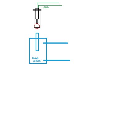

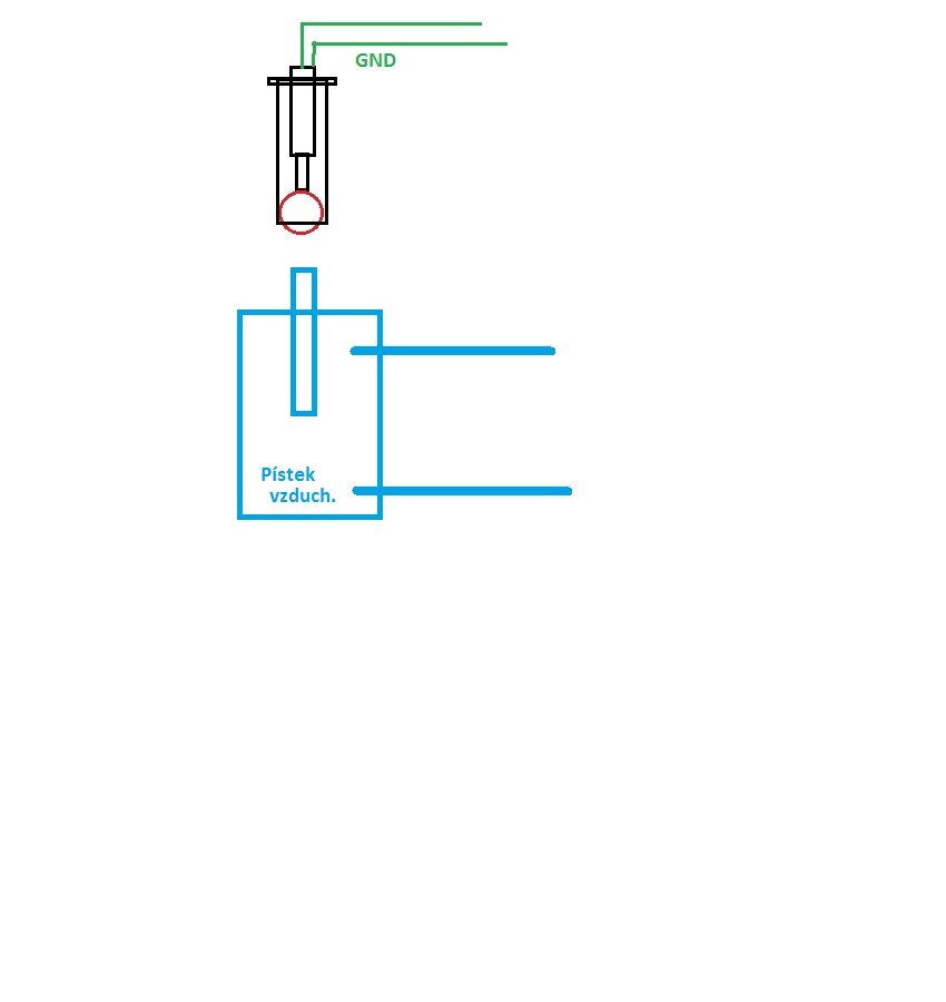

Takže pod kuličku obsluha vloží díl mezerou tak že kulička vidět není. Pod kuličkou je vzduchový píst kterej projede vloženým dílem a narazí do kuličky.
Tím hned zajistí vyráběný díl aby už nešel vyndat. Kulička zamačkne válcovitý spínač který je pod pružinkou a tím se propojí GND. Spínač může mít tak 2mm v průměru.
Na celém spínači je vidět šroubovaný spoj ale je to pouze taková vložka aby se zvětšil průměr spínače.
Proto jsem odstranil ten pertl abych viděl jak to tam je. Kulička sice vypadne ven ale k tomu válcovitýmu spínači pod kuličkou se nikdo nedostane, je tam už z výroby jen vlisovanej.
Pod názvem "Ball switch" jich vyběhne hafo a ten co by šel možná použít jsem našel za 250USD/ks. :D

Takhle to tam asi vypadá. Ten spínač je pod pružinkou a nyní se nerozepíná a je stále sepnutá, což je špatně.
18. 11. 2018, 9:33
Do průměru 9mm by se vešel třeba tenhle mikrospínač, má rozměry 6x6mm. A dělá se ve spoustě provedení, s různou délkou páčky, s různým odporem pružiny.
Nad to nějaký pružný element (pružinu nebo v rámci jednoduchosti i kus gumy nebo pružného plastu) a nějaký doraz.
To musíš sfouknout za chvilku.
