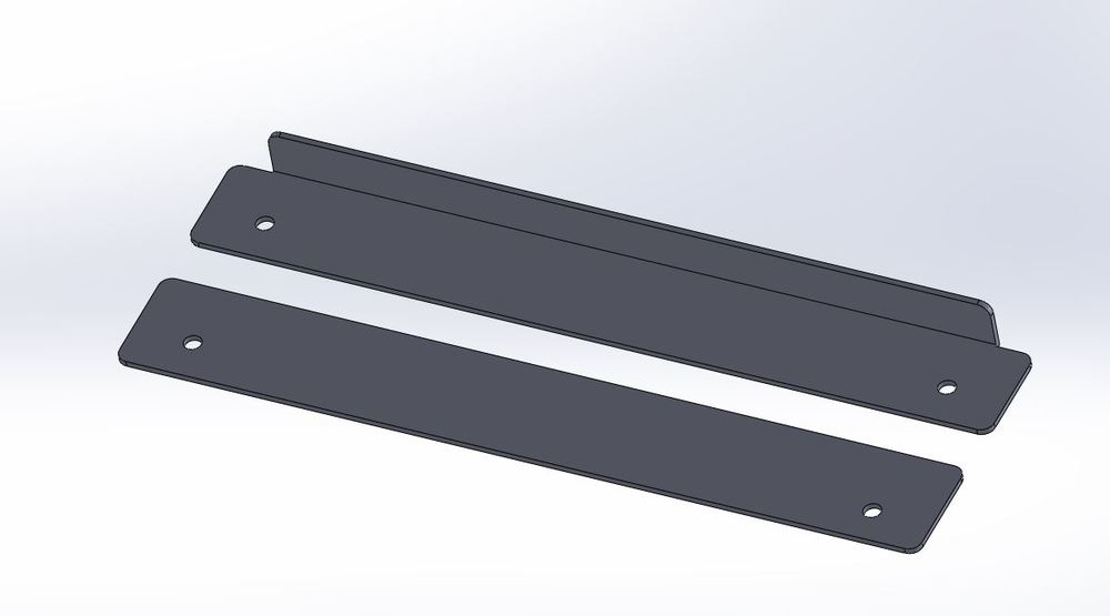

potřeboval bych vypálit laserem nerezové destičky viz obr. rozměry destičky jsou 200x27mm druhá má navíc ohyb do výšky 12mm (základna je stejná 200x27), otvory v desce D4,3mm
cca 200ks + cca 60ks destičky s ohybem
zajímá mě cena z nerez plechu 1mm a nebo lépe z 1,5ky
dxfko dodám (poloha děr se ještě bude lehce modifikovat v závislosti na souvisejícím dílu)
varianta 1, pouze výpalky
varianta 2, výpalky s ohnutím
varianta 3, viz v2 + omleté
děkuji za nabídky
