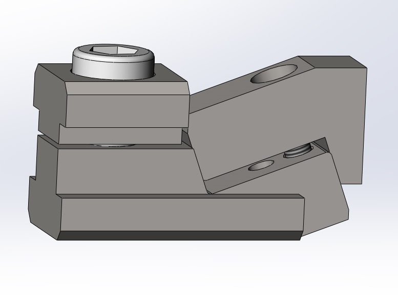

Chtěl bych vás poprosit o radu.
Chci si zhotovit sadu dorazů do T-drážky stolu frézky, v mém případě rozměr 14 mm a napadá mě hned několik řešení. Nejvíce se mi asi zamlouvá vyrobit dva klíny, které bych z vrchu stahoval proti sobě imbus šroubem. V té T-drážce by se to rozepřelo a snad nevykřivilo do boku.
Poradíte mi prosím něco, co vám funguje a je jednoduché na výrobu? Jde mi o to, nevymýšlet vymyšlené.
Díky předem za každý názor či radu.

Přiznám se, že ty moje "klíny" by asi byly lepší v tom, že bych si výšku, kolik to má trčet nad stůl mohl zvolit já.
Cena je na tu složitost opravdu lidová. :)

já většinou jako doraz přitáhnu upínku nebo mám takovou broušenou kostku a nejčastěji kus hliníkové plotny a do ni si vyfrézuju přímo třeba tvarovej doraz.. to že si něco pěknýho udělám si už říkám 10let..

RaS píše: 29. 11. 2018, 6:19 já většinou jako doraz přitáhnu upínku nebo mám takovou broušenou kostku a nejčastěji kus hliníkové plotny a do ni si vyfrézuju přímo třeba tvarovej doraz.. to že si něco pěknýho udělám si už říkám 10let..
No přesně. A upínka zbytečně zavazí a potřebuješ dvě, nebo tři a vyrovnat hodinkama...
To je zbytečné.

Já mám na to něco takového. Doraz se dá v určitých mezích štelovat tím šroubem co mu není vidět hlava a mezi dva dorazy tak můžeš sevřít třeba desku. Dorazy koukají jen pár mm nad stůl, takže tu desku můžeš frézovat od kraje do kraje.

Moc se mi na tom pro to mé použití pevného dorazu nelíbí to, že by se měl materiál opírat o pohyblivou kostku a také se mi hlavně jedná o doraz na podélnou osu stolu. Tady je to příčná.
Potřebuji aby dlouhý materiál, který upínám podélně se stolem byl rovně a případně ještě boční doraz.
Jinak tyto kostky na upnutí desky na stůl jsou určitě perfektní.

Tohle je podélný doraz, tedy štelovatelný v podélném směru. Ale není pevný, toť pravda.

Ja používam dva šeshrany na konci M12, natočím do téčka a nasuniem do drážky. Zatial slúžia v pohode.

No do T-matice. Zaskrutkovaním si možem nastaviť presah nad stôl.

můžeš to prosím, pro nás nechápavé ještě podrobněji? Hledám právě něco takového, co popisuješ...

Seshran 14-stka. Narezaný M12. Odpichneš podľa potreby. Natočíš do T-matice. Vložíš do T-drážky stola. Opreš matroš, a frézuješ. V podstate predĺžená hlava skrutky M12. Na mikróny to není, ale pre mňa v pohode.
