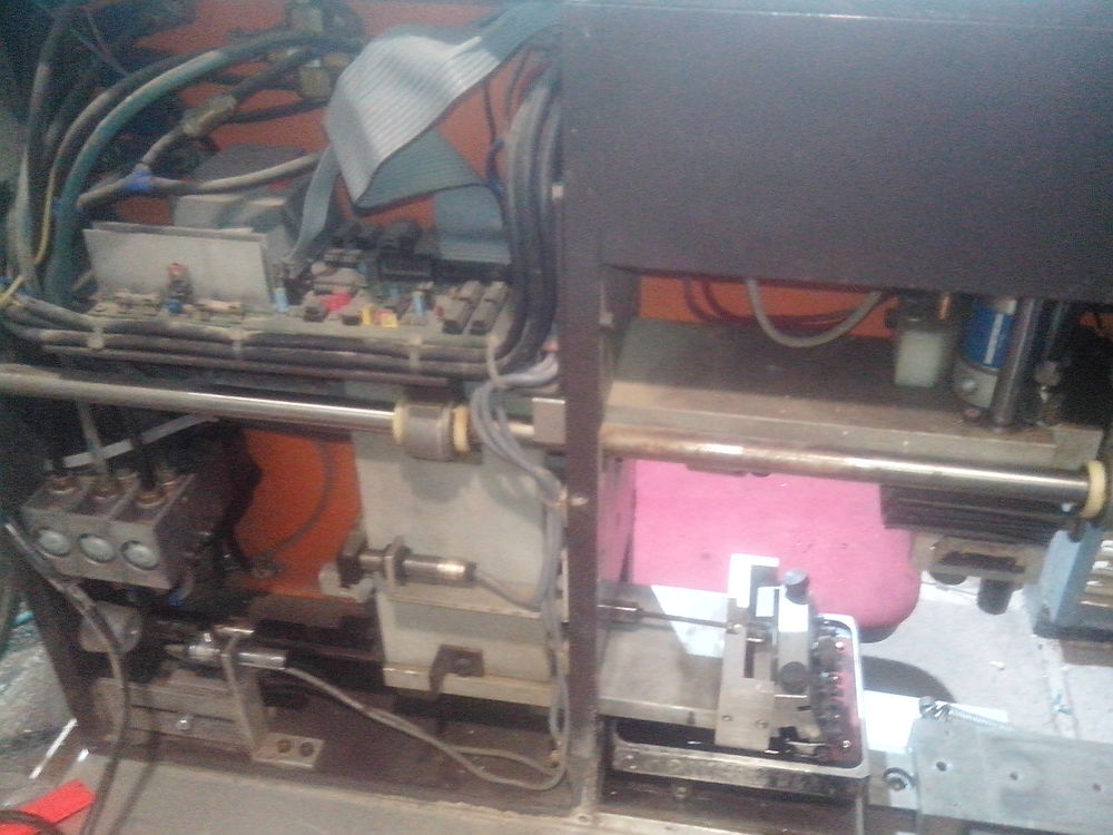

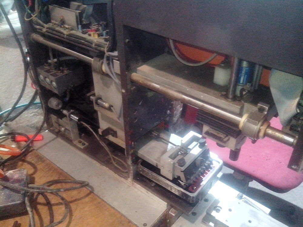

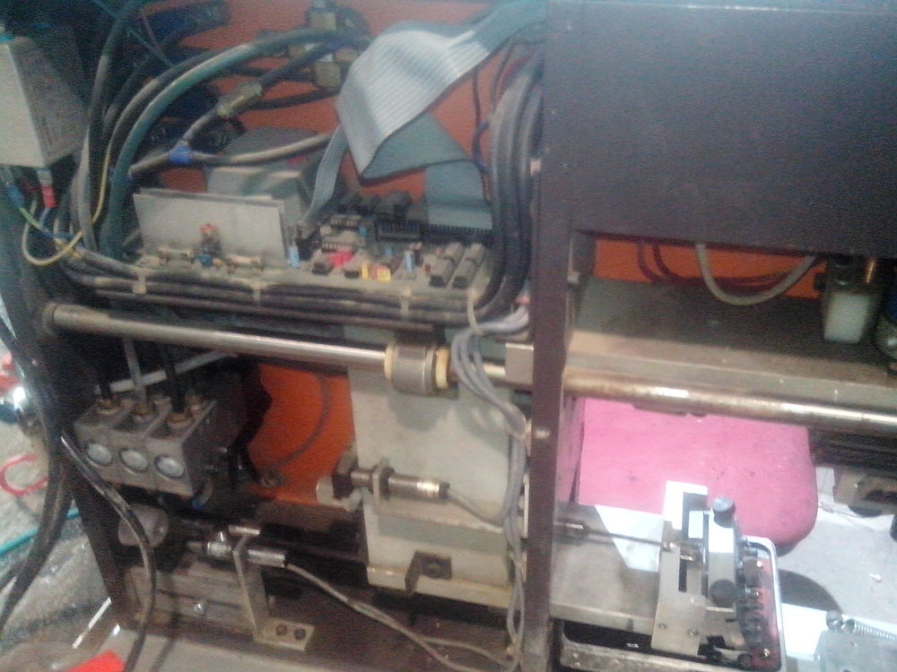

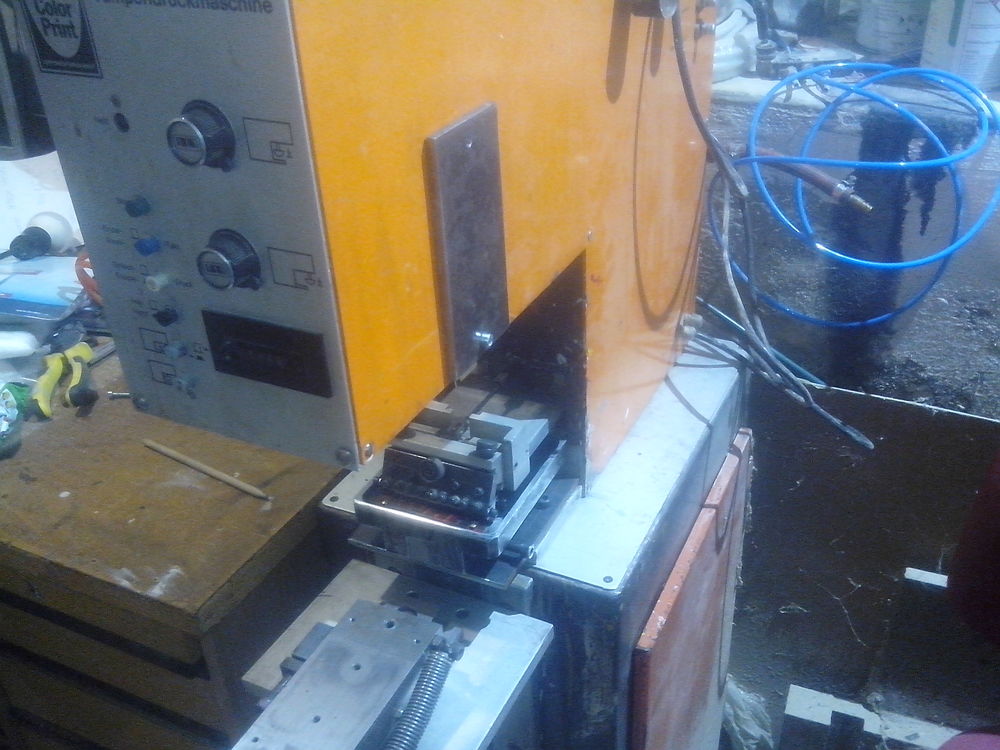

Já měl mašiny na potisk dvě - původní, na které praskla hřídel převodovky a tímpádem je neopravitelná - takže šla okamžitě do šrotu a záložní. To je ta na obrázku.
Tu jsem bral s ideou, že ji zprovozním a budu využívat jako hlavní. Jenže na to nebyl pořád čas - až mě to donutilo nyní. Sral jsem se s ní 14 dnů - mašina jela celkem solidně - ale byl problém s přítlakem stíracího nože a s celkovou regulací tlaku v pístech - nešla zregulovat rychlost - a během repase jsem dále přicházel na další závady - výměna vzduch rozvodů, problém s jedním ventilem, nefungující indukční snímače - a nakonec chcípnutí celé elektroniky řízení - prostě to nereaguje.
Průměrným propočtem prosraných zakázek jsem došel k výsledku, že za tu dobu bych měl už novou mašinu, takže resumé je jasné - jde to z baráku a já vydělávám na novou.
