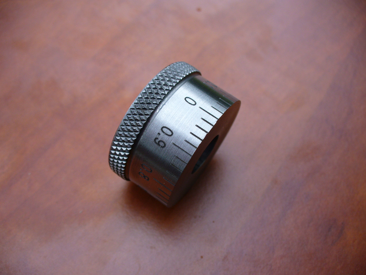

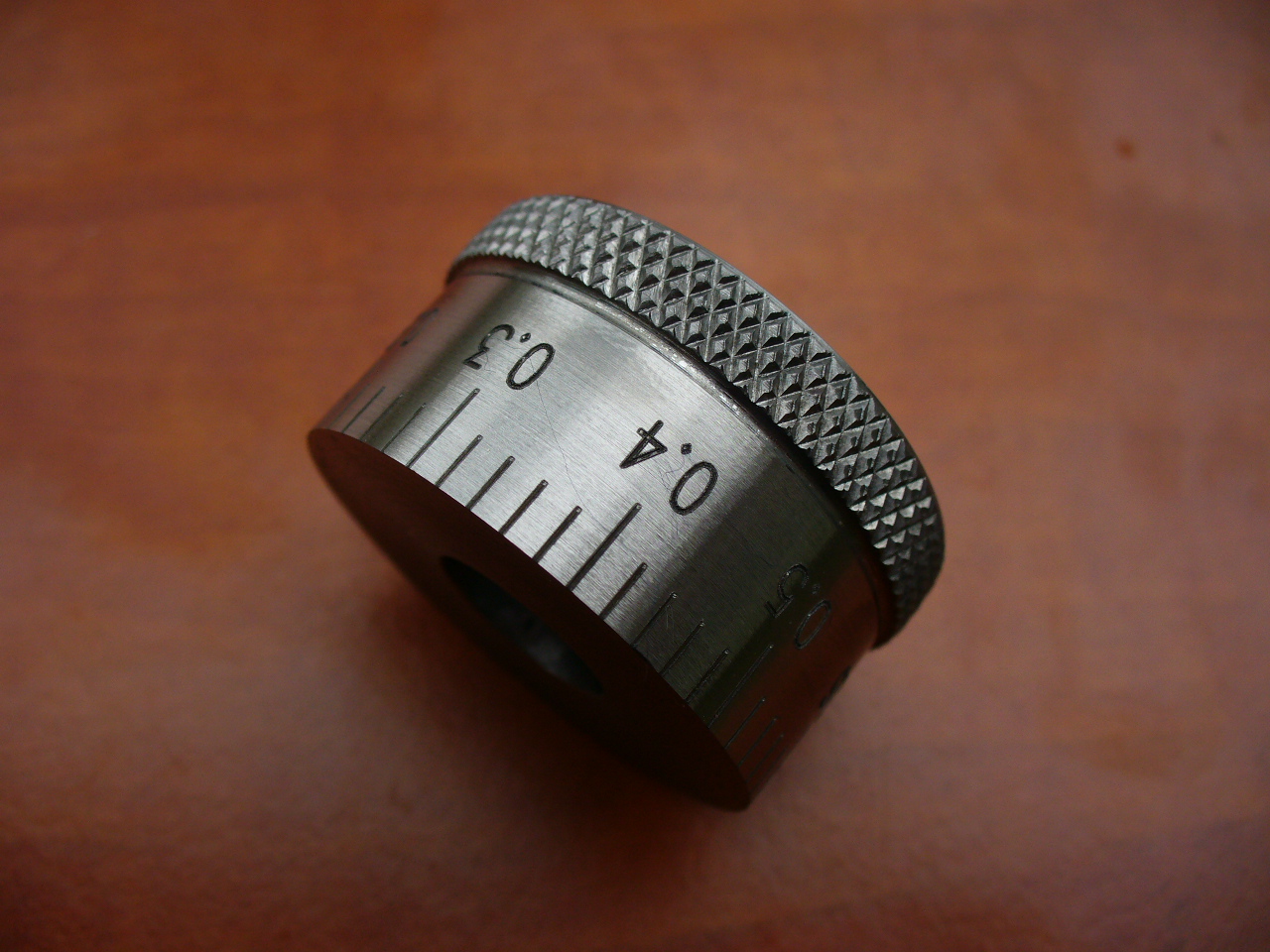

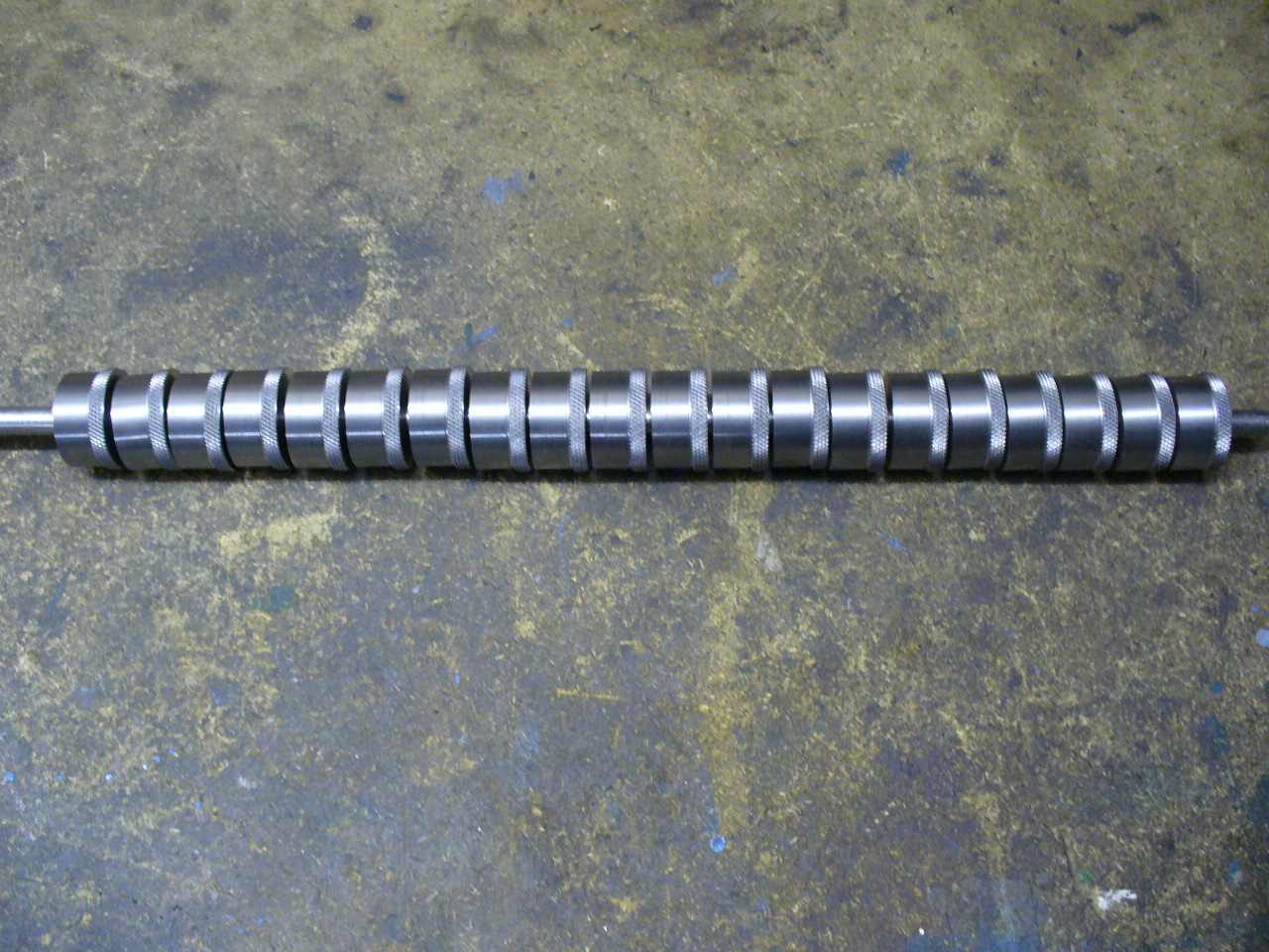

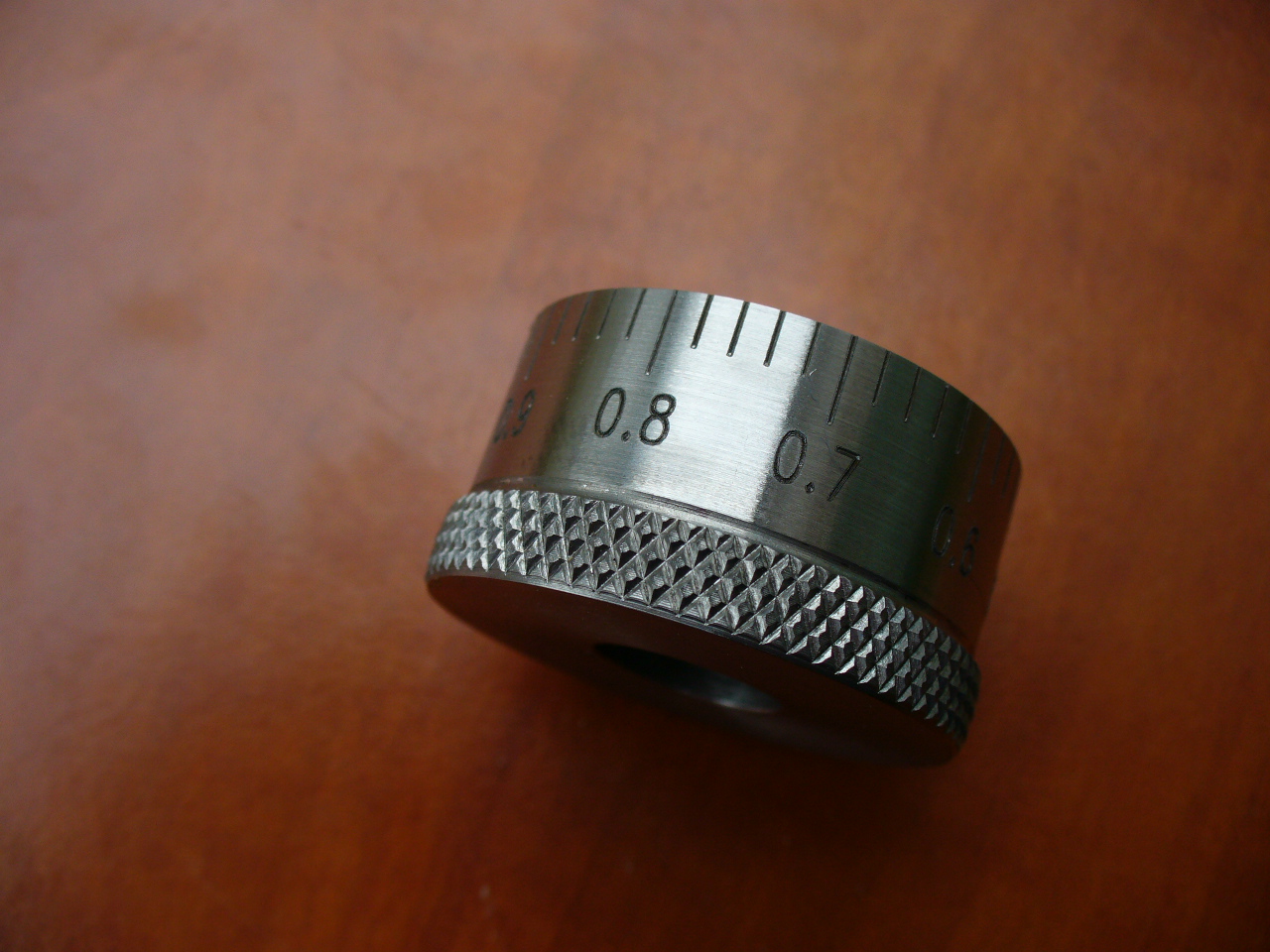

Tož jak jsem slíbil tak plním
tady jsou fotky těch noniusů dělaných na laseru
polotovary jsem pochopitelně zrobil doma a dodal do lintechu,rádlováno a podklad broušený nakulato
s výsledkem jsem maaaaaaximálně spokojen a u vytržení
posuďte sami
je to tam jakokdyby vyrytý tak do 0,1 pod povrch očekával jsem to horší ale toto mě nadchlo
nahoře polotovary
posuďte sami
nahoře polotovary

Paráda - to nemá chybu

Moc pěkně to máš udělané, no laser je laser, můžeš si zvolit i font. My jsme ještě před gravírováním nechali udělat povrchovku chromát či nikl, ať to nechytá zbytečně lišku. Ale to už je o možnostech a penězích.
- Sponzor fora
- Příspěvky: 3848
No pokud je to kusovka na nějakej přípravek v domácím použití tak to dělám obdobně ale pokud to má vypadat jak od profíka a těch dílů je víc než je zdrávo tak ten laser je asi nejlepší volbamagi píše:Noniusy jsem kdysi delal na delicce a jako nastroj jsem mel upnute rydlo nabrousene ze zlomene frezy ktere se netocilo. Delal jsem takto i 360st. stupnici ke specialni delicce na obrazeni drazek. Cislice se pak naklepaly raznicemi.
je to varianta jak by to mohl RaS vyřešit,každopádně v případě ručního režimu použití soustruhu je v našich končinách základ metrické stoupání šroubů
