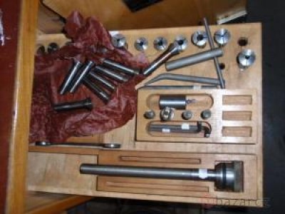

Jaký k tomu máš příslušenství ? Já bych si ho k tomu chtěl časem všechno doshánět, ale netuším co k tomu má všechno být.

4. 6. 2009, 8:25
Nemám k tomu nic, ale je k tomu hodně příslušenství. Tak za 20.000 kč nebo i víc.
Vyjmenovávat je to na celou stranu.N.

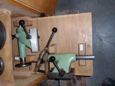

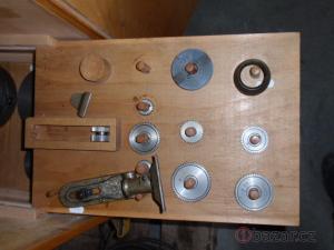

vyfot a nemenuj domyslime si:D

Něco málo, a vertikální suport neni na fotce.
Není vedení jako vedení.
nemo
Příspěvky: 517
Registrován: 8. 9. 2008, 7:31
Bydliště: Kralupy N.Vltavou
4. 6. 2009, 9:06
další

a další
nemo
Příspěvky: 517
4. 6. 2009, 9:11
plus dělička atd.
