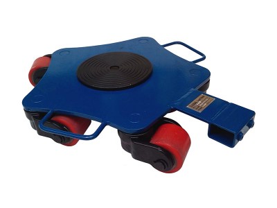

Ked nám stahovala nástrojáren profi firma tak používali trojkolesové alebo pätkolesové vozíky,,mi sme mali svoje klasicke štvorkolesové,a nedalo sa to porovnať,hlavne manipulácia v obmedzenom priestore,,mali niečo takéto ale vlastnej výroby

majo477 píše: 29. 12. 2018, 7:48 Ked nám stahovala nástrojáren profi firma tak používali trojkolesové alebo pätkolesové vozíky,,mi sme mali svoje klasicke štvorkolesové,a nedalo sa to porovnať,hlavne manipulácia v obmedzenom priestore,,mali niečo takéto ale vlastnej výroby RSH1EZROLLER4T.jpeg
To jsem našel prodávat a je to pěkně drahá legrace. Cena od 30 000,- CZK. Jmenuje se to rotační podvozek.
Kdybych našel, kde se dají koupit taková otočná kolečka, co mají ten čep před sebou místo nad sebou. Kdybych dělal 5tikolý podvozek alespoň na 2t, tak to je 400kg na kolo a taková kola v otočném provedení jsem nenašel s výškou pod 145mm (když je čep nad kolem) a to je moc.
