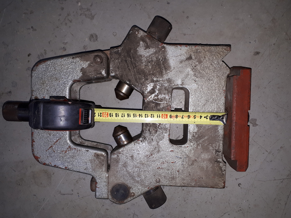

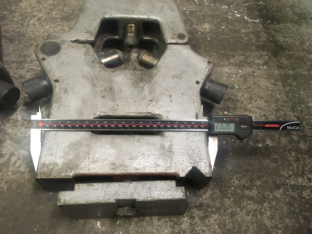

Pozdravujem,,nevie niekto či pasuje pevná luneta z SU40 na SUI40?
fofo
Příspěvky: 187
Registrován: 4. 2. 2015, 3:21
23. 1. 2019, 7:45
nie
majo477
Příspěvky: 872
23. 1. 2019, 7:58

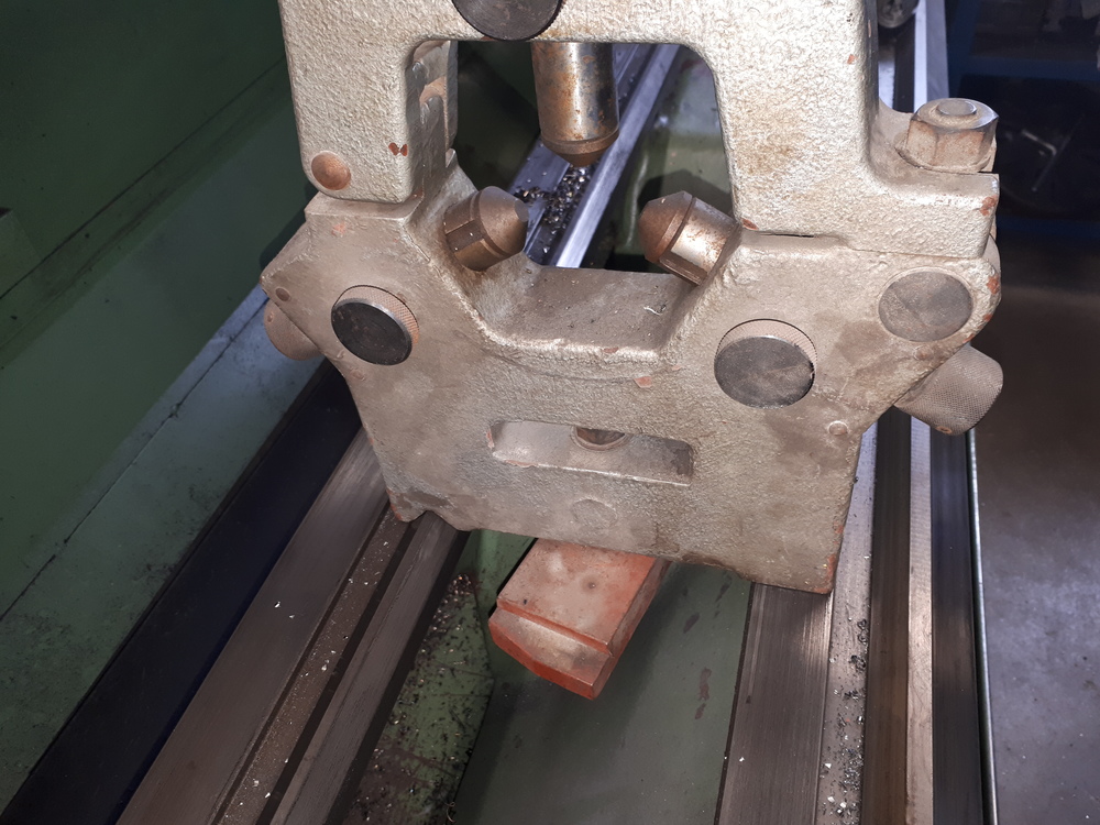

Nakoniec som zistil že lunety čo mám su asi z SN40,,skúšal som ich na sui 50 a na ložu pasujú,,,

Mozes si byt smrtelne isty ze luneta z SN na SUI nepasuje kedze SUI ma vacsiu lozu. Asi o 25mm sirsiu.

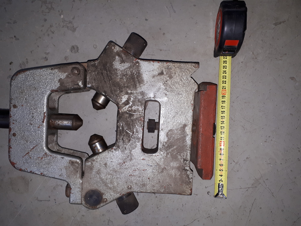

Tak z čoho je tá luneta?
fofo
Příspěvky: 187
24. 1. 2019, 11:12
Sfot ju celu ako vyzera.

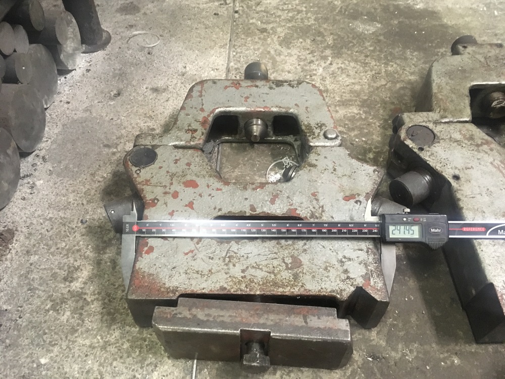

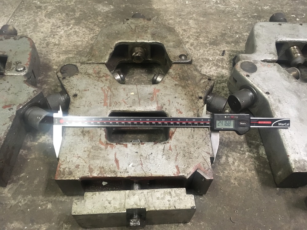

No podla fotky naozaj vyzera, ze je z SN, ale co som si na skusku pozical lunetu z SN 50, tak mne tam nepasovala, ale uz napamatam ze co presne tam nesedelo. Mne sa zda ze prave ten rozchod loze. Ale teraz som zostal normalne na pochybach a zacinam mat pochybnosti aj osvojom smrtelne istom vyroku ocosi vyssie :oops:
4squares4
Příspěvky: 180
Registrován: 17. 8. 2017, 6:12
26. 1. 2019, 11:50
Luneta z SN40 na SUI40 určitě nepasuje, mám odzkoušené ;) , je cca o 5 mm užší tuším.

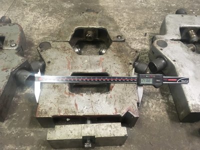

https://www.nastrojenaradi.cz/luneta-pevna-k-su-40 ,,,,priekupník ju ponúka na SU 40,SUI40,vedla fotky je aj nákres a ten sedí na tú čo mám ja,akurát je do priemeru 120,mám ich viac kusov ale stále neviem na aký sú sústruh

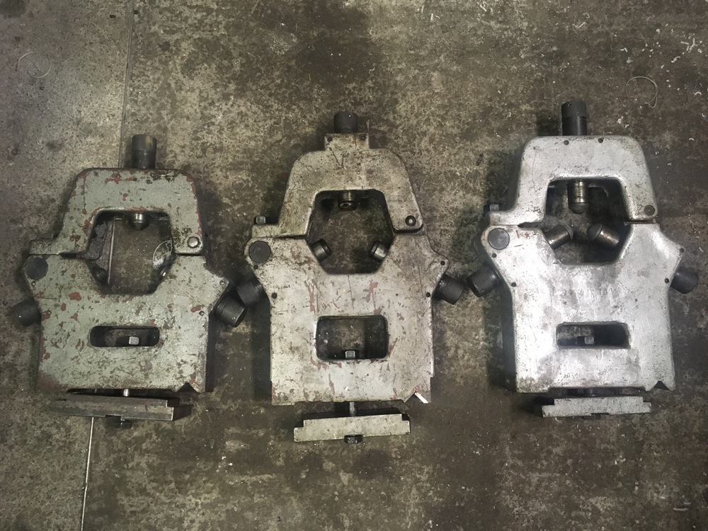

Na obrázku nižšie z prava do ľava! 100% Orginál SN 50, SUI 50 - podľa slov predajcu - čiže neoverené! (upravená pre SN 50) posledná by mala byť podľa predajcu na SU 40 - neoverené! Luneta pre sústruh SN 50 má užší odliatok a os posunutú o cca 5mm bez úpravy sa nedá zameniť za lunetu z SU ani SUI. Lunety pre SUI a SU majú rozdielne odliaky už na pohľad ale funkčné rozmery vyzerajú byť na pohľad takmer totožné (neoverené) až na to, že luneta SU (je to vidno aj na tvojej foto kde je luneta na lóži SUI) má predlženú rovnú dosadaciu plochu smerom k osi o cca 5mm.
