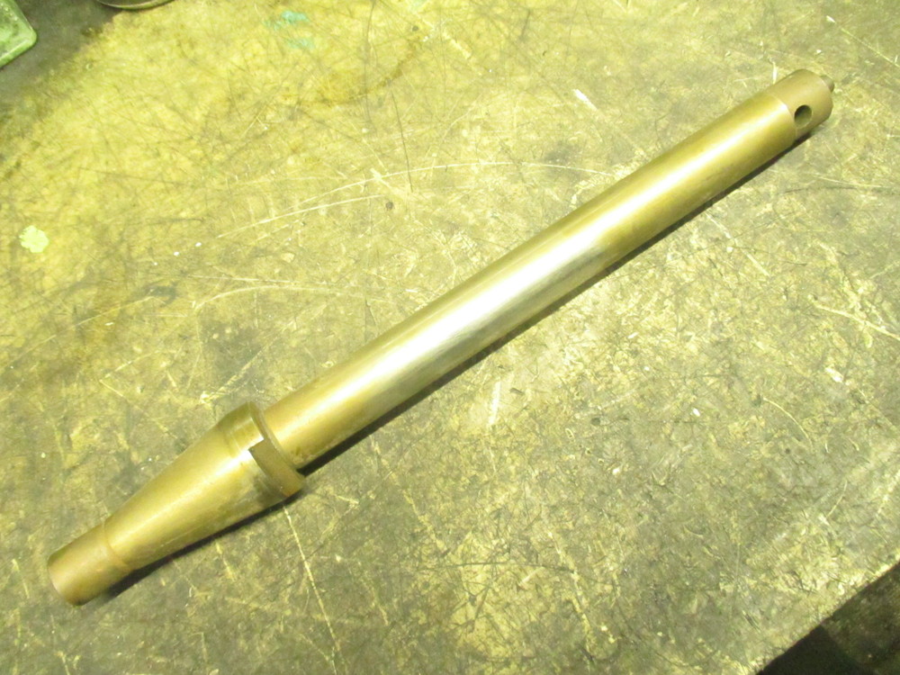

Zdravím, chci se zeptat k čemu je tento trn. Kužel je iso 40.

Mohlo by to být na měření házivosti. Obvykle se měří u vřetena a ve vzdálenosti 300 mm.

Na konci je imbus? Je to průchozí do té příčné?
Ta díra je našikmo nebo rovně?
Na kontrolní trn to moc nevypadá... Ten by měl středící důlek na hrot z brusky...

Vyvrtávací tyč. Akorát není pro hranatej nůž, ale pro kulatej. Můžeš tam dát buď držák plátků, nebo kulaý radeco.

Proto se ptám na tu šikmou díru. Taky si myslím, že je to vyvrt. tyč. Jen takový docela atyp je ten ISO 40. Horizontky to nemají a velký frézky taky ne. Na nějakou menší s ISO 40 je to dost dlouhý... Kvůli rozjezdům...

Zrovna přesně tohle jsem koupil v UNIFA jako polotovar pro měřící trn. Přesně na tohle jsem se tenkrát taky ptal, co to je za strmý kužel bez drážek na unašeč. Mělo to být snad do nějaké polské vyvrtávačky.

ten isokužel namá plošku na unášení takže je to kontrolní trn

Díru to má rovně a na konci je šestka imbus.

Stejně tak ji nemáš na MKB přitáhneš ji šroubem, proto jsou tam ty plochy pro klíč. Těmahle tyčema se nehrubuje, takže to není nutný. Na měřícím trnu by ta díra se šroubem byla na nic, pokud by se do ty díry neměly strčit hodinky a měřit ovalitu, nebo vystřeďovat skrz obrobek, což si teda nedovedu moc představit na menší díry jak velikost těch hodinek. Možná je na tom někde nějaký číslo výkresu a bylo to vyrobený na konkrétní účel.

Taky mě napadly ty hodinky. Pro klasický je většinou díra 8 H8. Tohle je větší. I když tu mám jedny Zeissky se dvěma stopkoma pro upevnění po 90° o D cca 10 mm.
Pro upevnění radeka jsou většinou aspoň 2 červy. Aby to nebralo špony a neuvolnilo se to.
I když do soustruhu tu mám jednu takovou dlouhou vnitřní kudlu na radeko a ta je řešená úplně stejně.
Vyvrtávačku s ISO 40 jsem našel Wotan B 80 T
