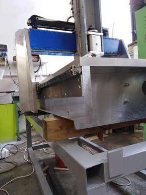

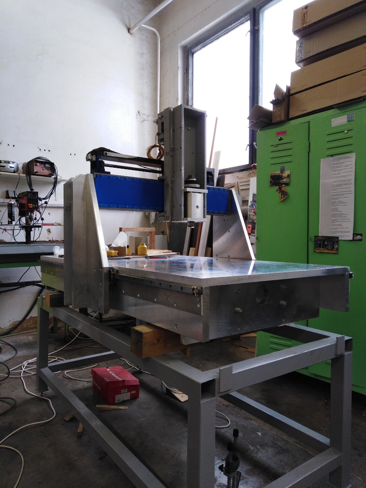

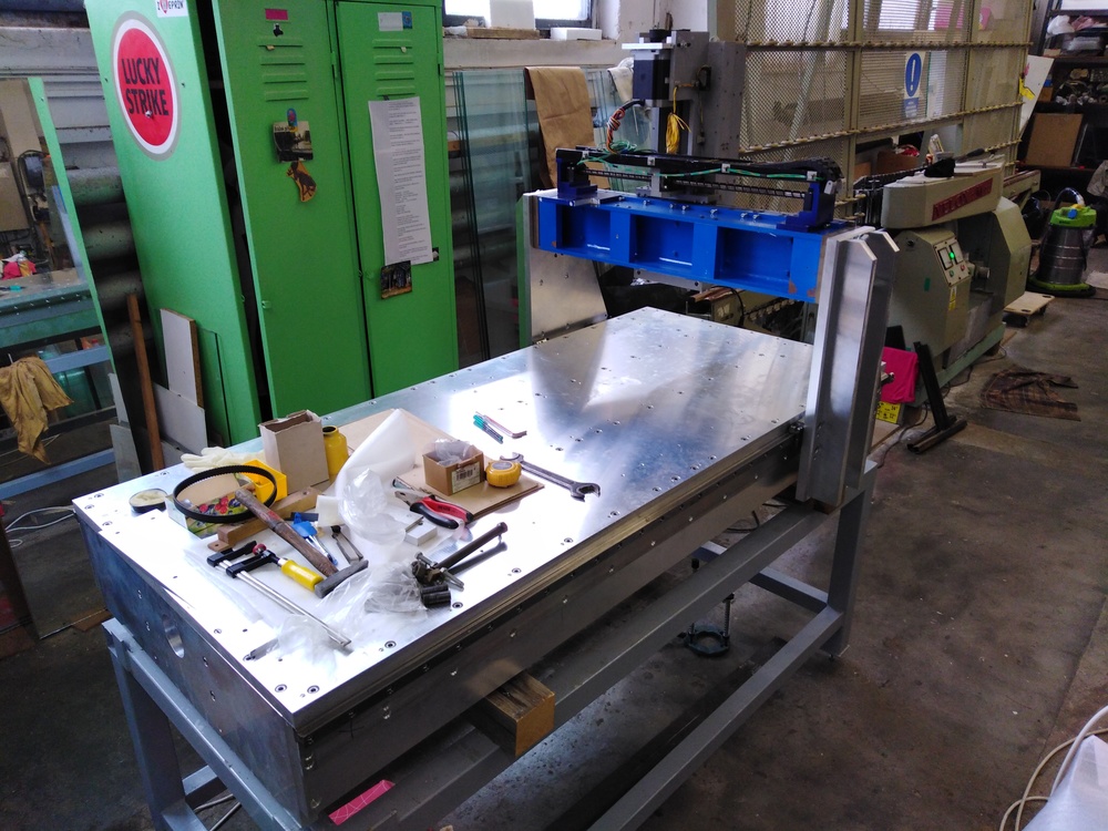

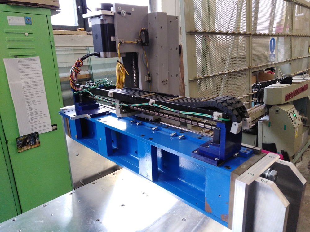

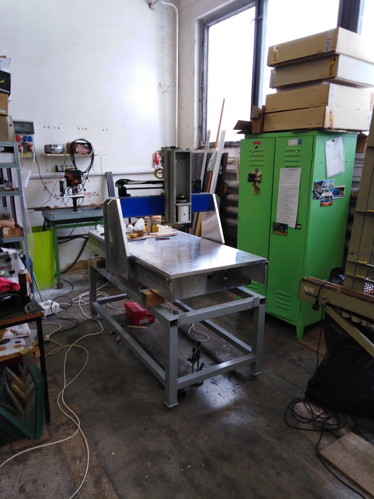

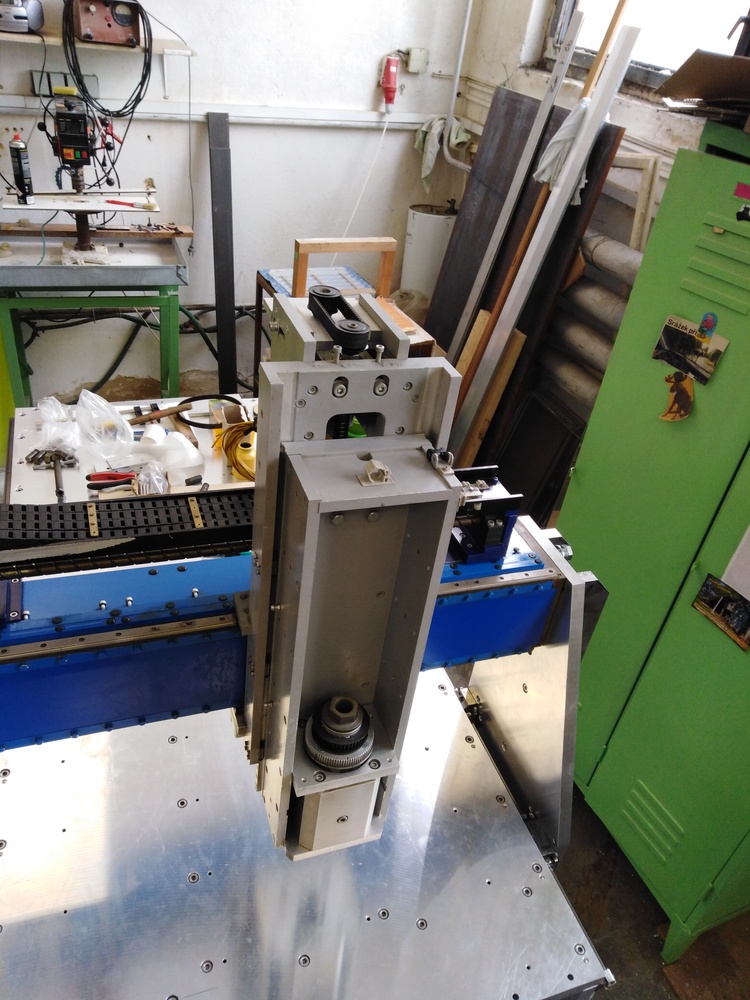

Ahoj odborníci i kutilové.Před časem jsem se pustil do stavby routeru který jsem tu popsal jako pokus č. 1.
Netvrdím že to je kdovíjak dokonalé ale stavěl jsem ho s tím že vím co od něj chci a kupodivu to plní,využívám ho poměrně dost (cca 6 hodin denně) a zaplatil se.
Asi bych se stejně pustil do stavby dalšího,mám takové specifické potřeby a nechtěl jsem ty čínské.
Velký argument pro bylo to že jsem tu na fóru pořídil spoustu věcí-lineáry,šrouby za bazarové ceny .Tím bych chtěl moc poděkovat fóru jako celku a samozřejmě Robokopovi...Nejen za to,i za informace,inspiraci.zábavu...
Největší impuls byl ten že jsem tu koupil vlastně hotový portál s osami X a Z takže se z velké míry "chlubím" cizím peřím :-)
Ke strojku: základ je z Alqalu 25 mm,rozjezdy plánované cca 1300x550x150.Šroub osy X bude centrální pod mašinkou,možná to nebude při těchto rozjezdech dělat neplechu a prostě ho mám.Snažil jsem se vozíky portálu zozšoupnout tak abych minimalizoval křížení portálu.V nejhorším se dají 2 šrouby po stranách ale myslím že to nebude potřeba.Router bude obrábět v podstatě jen plasty.Přibude vana na emulzi a na ní teprve pracovní stůl.
Pohony zmíním pak,už mě bolí prst :)
Pár fotek...:

Máš to pěkný. Na kolik tě to vyšlo?

Krása, radosť sa pozrieť. Prosím ťa, čo je ALQUAL? Nejaký špeciálny hliník?

zverodoktor píše: 26. 1. 2019, 9:39 Krása, radosť sa pozrieť. Prosím ťa, čo je ALQUAL? Nejaký špeciálny hliník?
Je to pouze obchodní název pro EN AW 5083. Frézují je z litých bloků.
litej hliník skoro bez pnutí používá se i na formy .

Díky kluci...Ano,alqal je jak píšete,výhoda je že je to frézované na tloušťku-deklarují+- desetina ale ve skutečnosti je to lepší,nejvíc jsem naměřil 6 stovek...A i to docela přesně nařežou,pošlou rychle dobírkou...Po zkušenostech s Gleichem nebe a dudy :)
Nevychází to asi špatně cenově,to co je na fotkách (z alqalu) je většinou tl.25,celkem asi 110 kilo vyšlo přibližně na 25 bez daně...
Portál jsem koupil kdysi na fóru za 10,je pěkně udělaný,lineáry opravdu usazené tak byla škoda to nevyužít... :)
Šroub a lineáry Yka asi 8,pohony budou tak 25...+ spousta drobností...
Když se vlezu do 80 ti bude to fajn.
Ale to opravdu jen díky fóru,jak vidíte komponenty fakt za bazarovku...

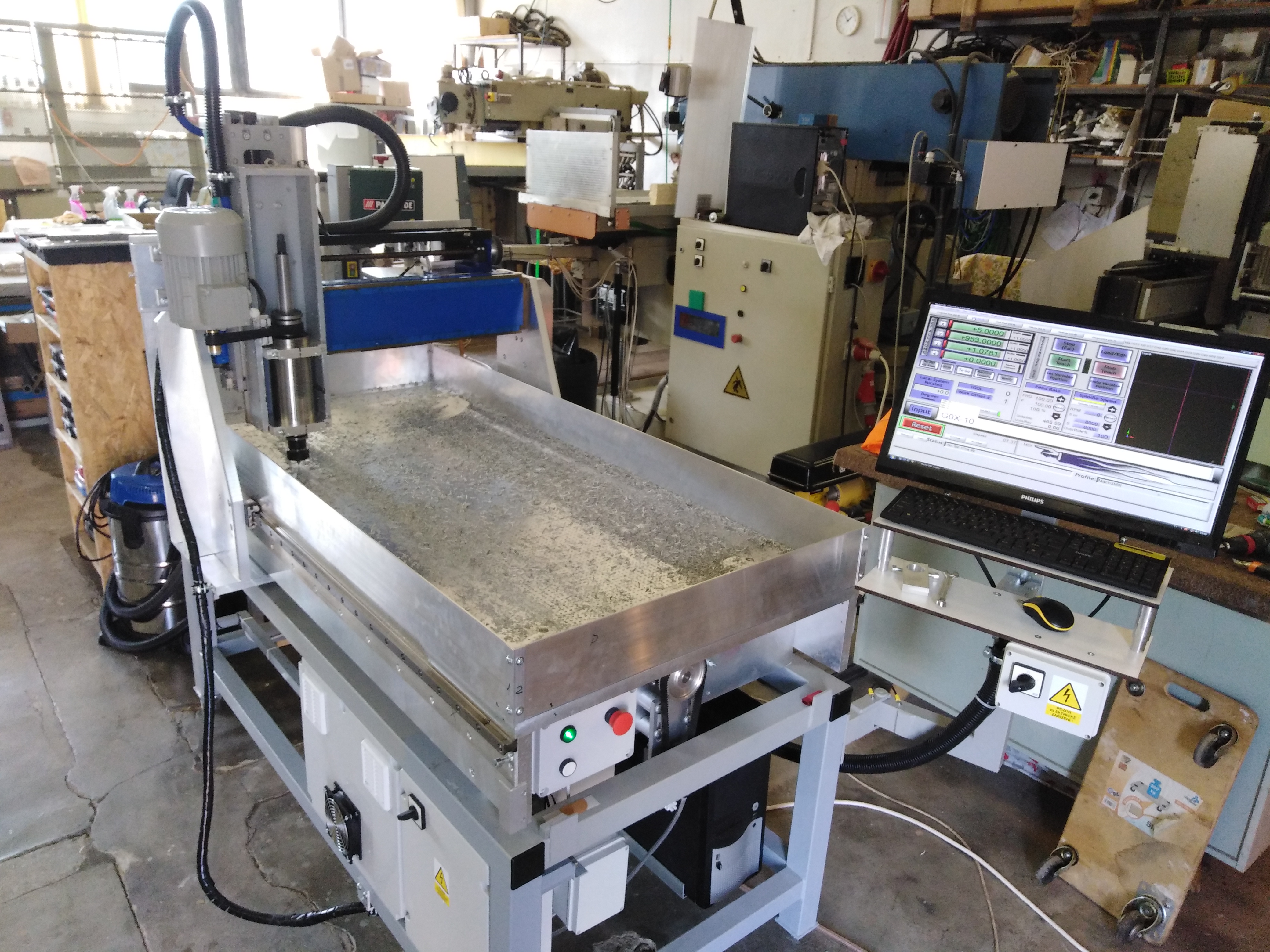

Dlouho jsem se nezmínil o tomto pokusu tak přidám aspoň starší fotku,teď už zase přibylo nějaké vylepšení,krytování a tak....:)
Funguje a dělám na něm,vlastně jen nerez.Netvrdím že je to produktivní mašina ale jde to.Překvapivě nejslabší část je vřeteno,hlavně při zavrtávání v Ztku. Chtělo by to vyměnit ložiska,jsou slyšet....
