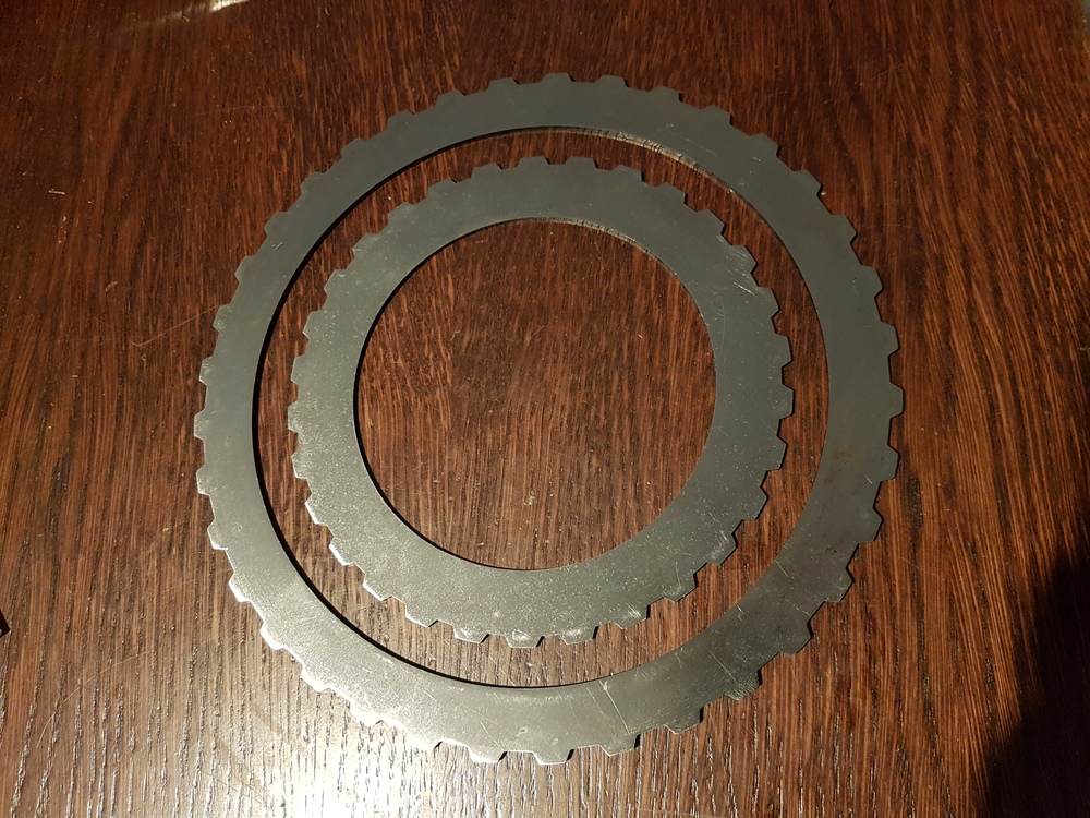

neuměl by prosím někdo srovnat ocelové lamely do mokré spojky?
Stávající tloušťka je 1,9mm, nová tloušťka by měla být 1,4mm.
Přikládám foto lamel. Větší má vnější průměr 215mm, menší 155mm.
Od každé by bylo 8. kusů.
Předpokládám, že by to mohlo jít na magnetce?
Děkuji.

jeden tip mám, ale nevejde se mu na magnet ta větší lamela.
Někdo na CNC by třeba volno neměl?

kubahosi píše: 31. 1. 2019, 5:01 jen pro zajímavost, to by neslo vypalit na laseru ? :)
To je plán B, ale mám trochu obavy z materiálu.
Originál je na škrábnutí trochu tvrdší, než běžná ocel a vypálit by mi to uměl známý
z běžné oceli, nebo z nerezu.

Ona ta vetsi bude asi pro vetsinu moc velka. Nejbeznejsi jsou asi brusky s magnetem 600x200mm. Ale jde to brousit krizem. S dilem se behem brouseni pomalu postupne otaci. Zaroven tak lze docilit lepsi rovinosti. Jak se to dela ukazuje Don Bailey zde:
https://www.youtube.com/watch?v=CsTbWAu0k-o&t=1058s

Omlouvám se za pozdní reakci. Díky za nabídku, vyřešil jsem to nakonec tím vypálením na laseru.

lamely by měly být zušlechtěné, snad to nemáš jen z měkkýho. A.
