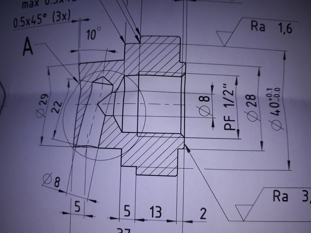

Zdravím,,pozná niekto tento závit?mám vyrobit diely s týmto závitom ale ešte som sa s ním nestretol,,,

https://e-konstrukter.cz/prakticka-info ... ita-zavitu
Měl by to být G 1/2 závit. Měl by mít průměr díry 18,6.

bobik píše: 30. 1. 2019, 9:07 https://e-konstrukter.cz/prakticka-info ... ita-zavitu
Toto ma napadlo ako prvé s tým G1/2,,jediné čo som ohladom toho PF 1/2 našiel je nejaký japonský závitnik,,

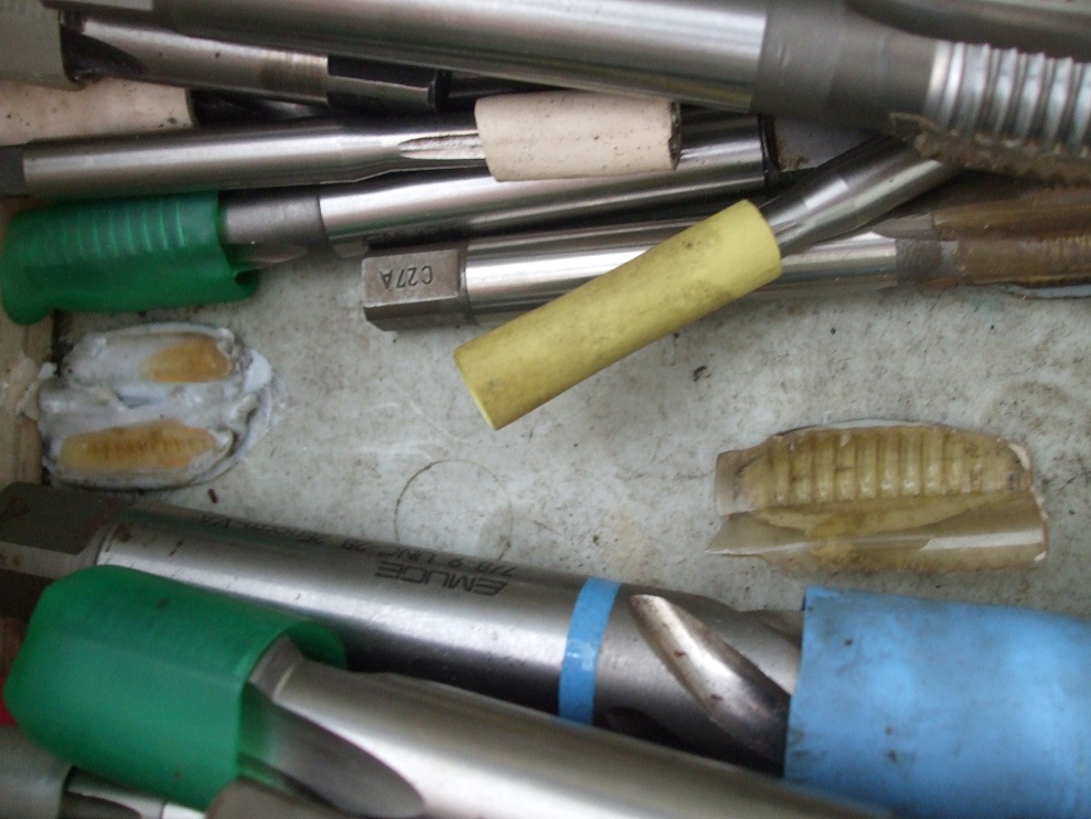

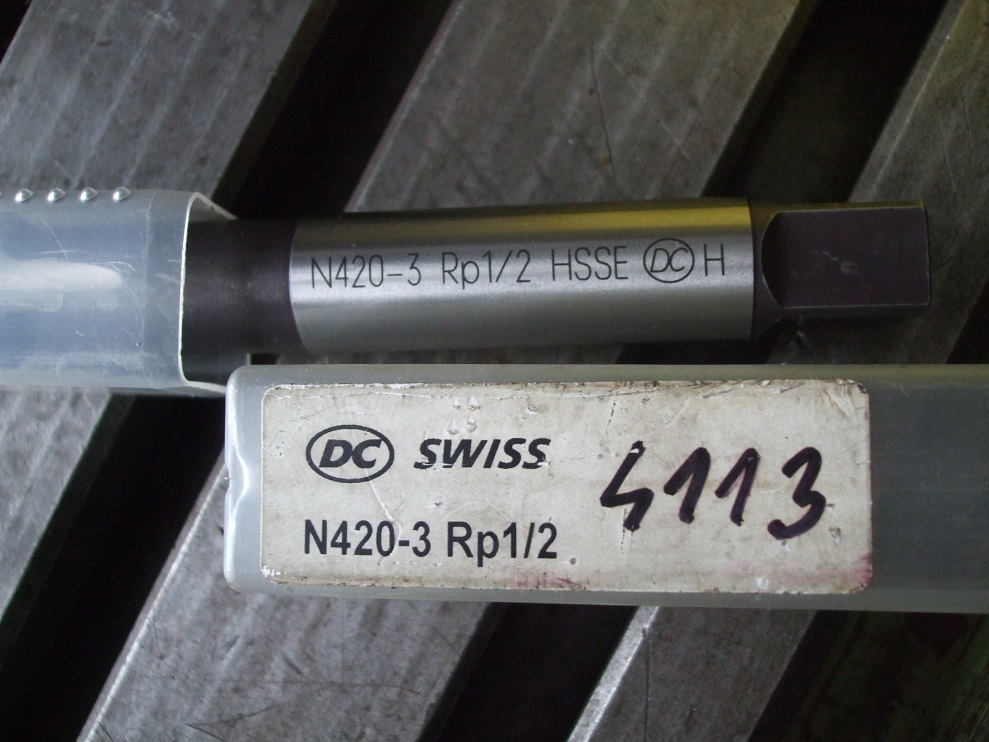

Bol som pozrieť či nemám taký závitník, no a zistil som, že sa mi prilepili na spodok krabičky. Z ktorého ďasa robia ten ochranný nástrek, keď to rozožralo ten plast, a dokonale sa to spojilo? To sú mi veci, asi to tam nejaký čas ležalo :D No a nejaký RP 1/2 tam bol, ale či to je taký neviem.
