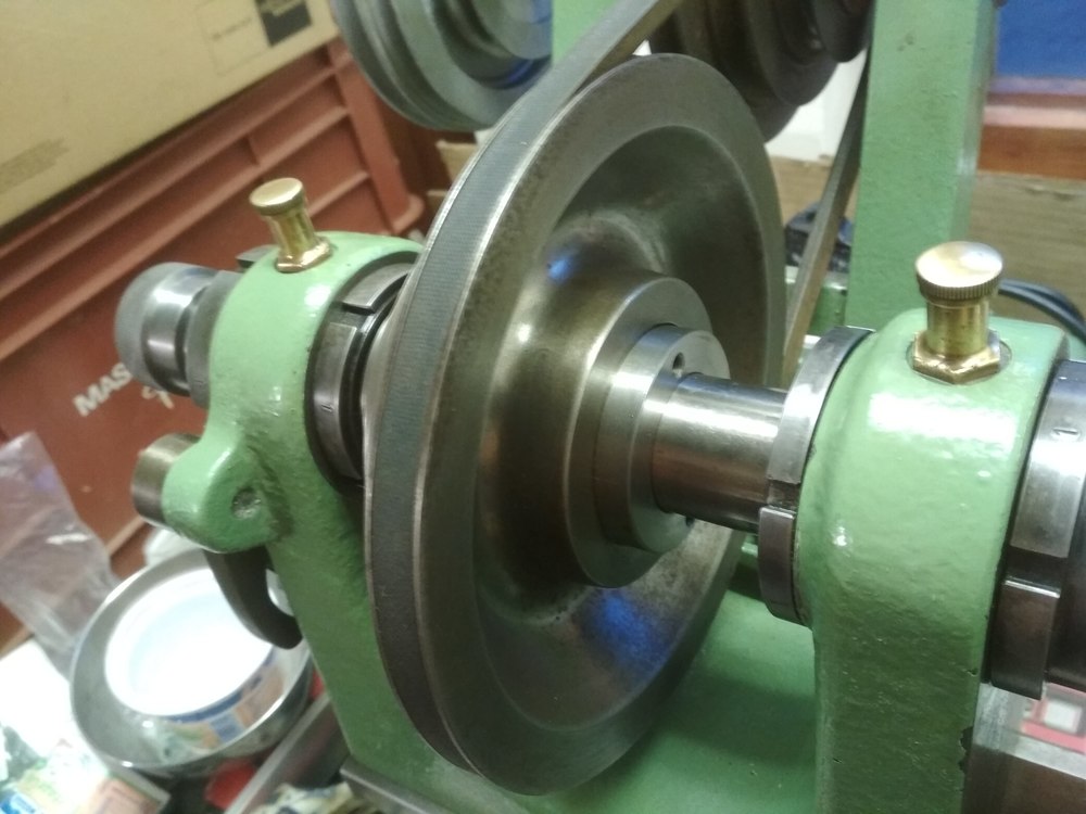

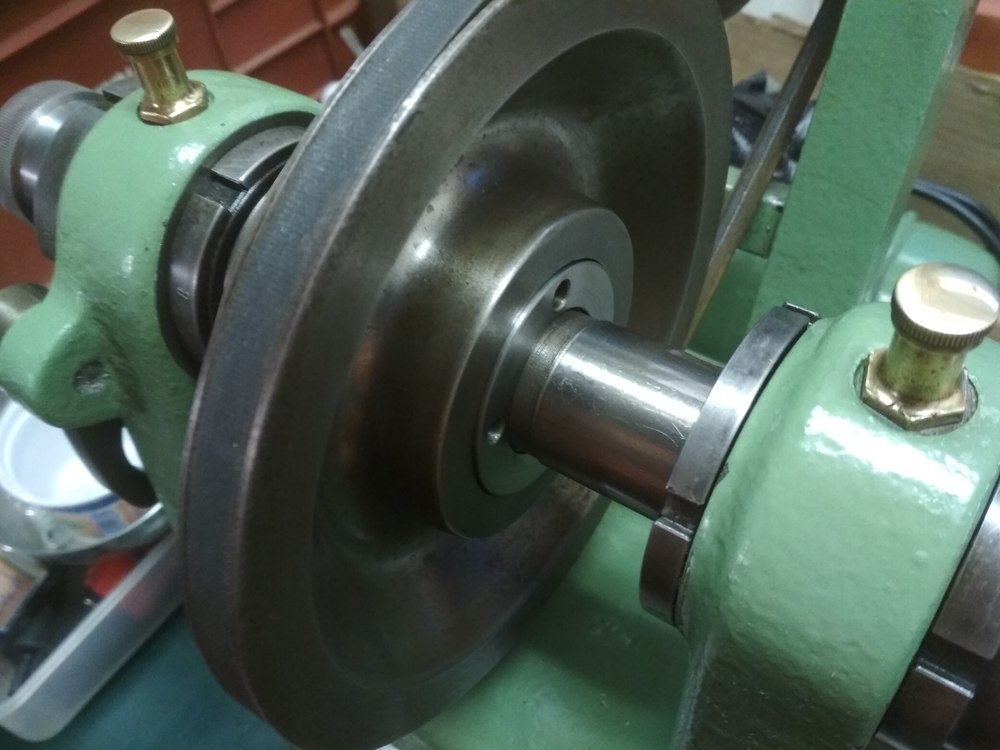

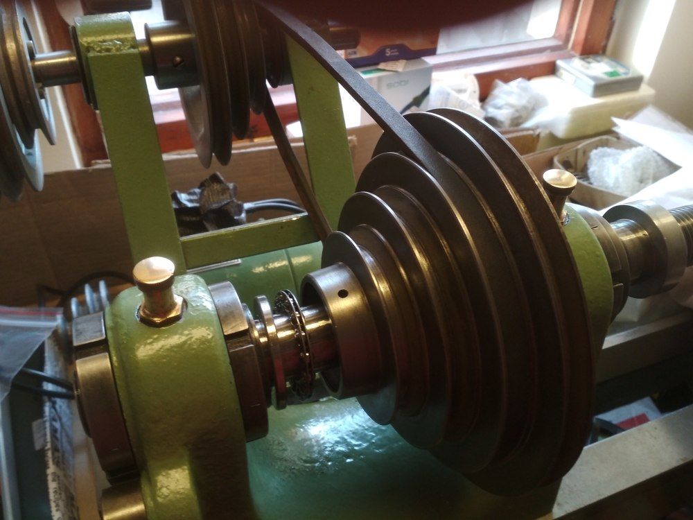

potřebuji sundat řemenici z vřetene viz. foto, nejsem si jistý jestli je řemenice uchycena na závit,
nebo je tam pero a stáhnu ji dolů stahovákem.Přikláním se k verzi s perem a stahovákem,ale nejsem si úplně jistý.Je to už starší soustruh a jsou na něm neoriginální úpravy, řemenice
má v sobě axiální ložisko a z druhé strany je aretační matka (tu jsem povolil),která zabraňuje
pohybu řemenice směrem k univerzálce, nikde jsem neobjevil žádný aretační šroub-červík nebo
něco podobného.Nesetkal jste se někdo s podobným nebo stejným vřetenem, jak by jste řemenici sundali?
Dík za rady.

Na podobném stroji, co mám doma, se řemenice stahuje dozadu. Je naklepnutá na konus na vřeteni (končí osazením, takže se nemůže posunout směrem k univerzále) a zajištěná matkou proti stažení a červíkem proti protočení. Tady to ale může být samozřejmě úplně jinak :)

Potřebuji za prvé vyměnit řemen, za druhé když už to bude venku rád bych se kouknul na stav
bronzových ložisek,když nesundám tu řemenici tak nevyndám vřeteno.Drážky řemenice jsem
prohlédl důkladně,nikde červík ani aretace. V tuto chvíli bronzová ložiska jsou povolená, s vřetenem se dá posouvat dopředu dozadu,takže vysunout by vřeteno šlo, ale ta řemenice...,
bojím se za to vzít hrubou silou,když nevím jak je uchycena.Samozřejmě jsem pátral po netu,
většina řemenic je řešena buď na klín nebo aretace červíkem, tady ta jiná v tom,že její součástí
je axiální ložisko (axiální ložisko je uvnitř řemenice viz. foto-ta dírka z vrchu,myslím slouží k mazání),které pak dosedá na matku zadního kluzného ložiska, úplně stejnou řemenici
jsem nikde nenašel.

Ještě dodám na fotce je to axiální ložisku vysunuté z té řemenice,uvnitř té řemenice je ještě
další protikus toho ložiska,ten se mi nepodařilo vyndat.

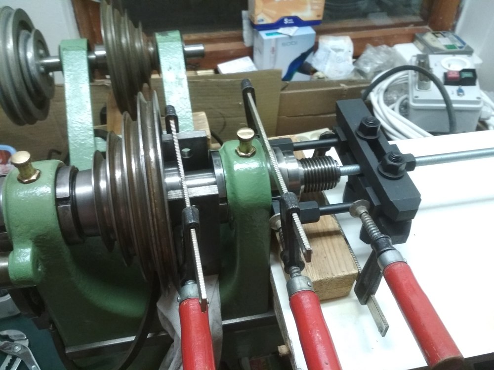

Pokud tam není červík bude to nalisované. Třeba tě něco napadne jak si vyrobit strahovák
Já jsem vyndal vřeteno pomocí stahováku ze závitové tyče:
download/file.php?id=71472&mode=view

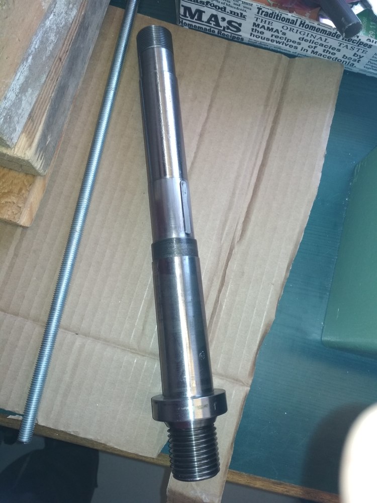

Příspěvek 9. 2. 2019, 1:06

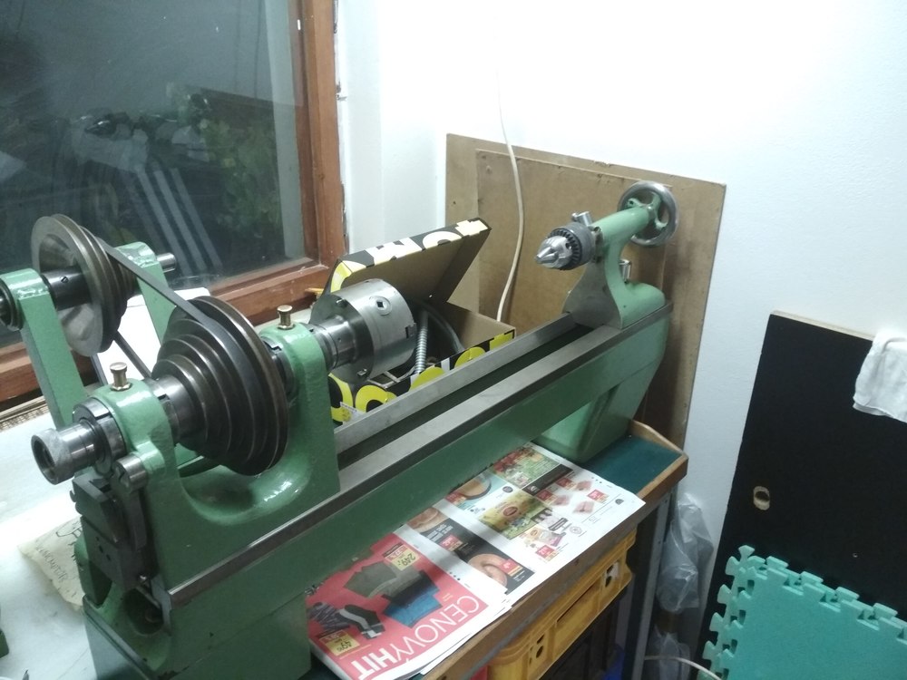

Děkuji za rady a pomoc, trochu jsem s tím pohnul,postavil jsem si provizorní stahovák (viz. foto) a použil metodu protažení závitové tyče vřetenem, děkuji Zdeňkovi za fotku, řemenice je
nalisovaná,zatím jsem ji stahnul asi o 1cm ,ale dolů už to půjde,zatím jsem ji nestahoval celou,
jelikož nemám ještě řemen a nechci to mít rozebrané než se k tomu dostanu.Až to bude dole
dám fotky komplet.

Příspěvek 12. 3. 2019, 11:00

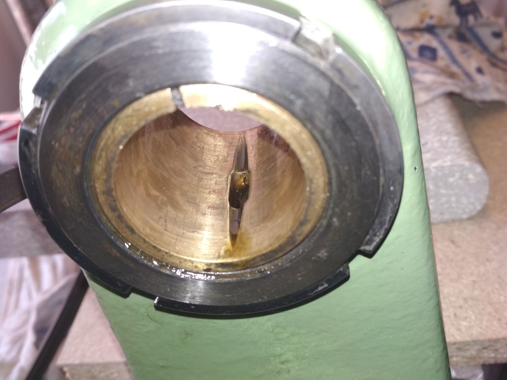

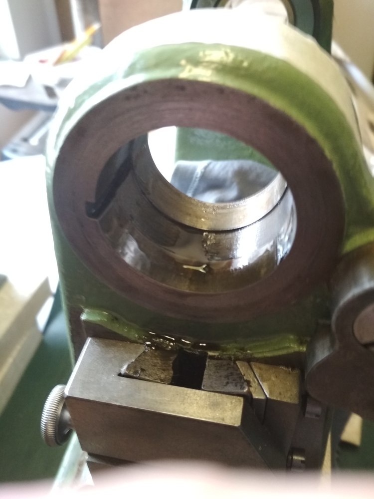

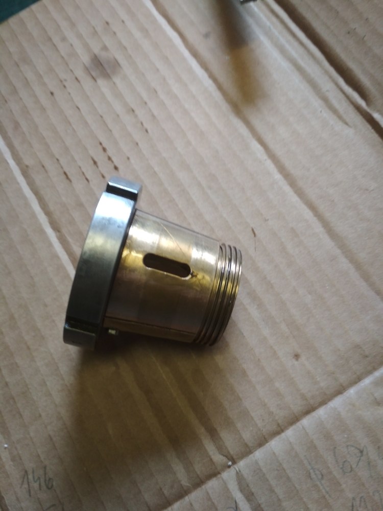

Konečně jsem se k tomu dostal a je to venku, šlo to celkem lehce, na fotce je vidět vyndané zadní kluzné ložisko,tady si nejsem úplně jistý ohledně mazání, jestli ve spodní části ložiska v otvoru nechybí filc (knot) nebo jestli je to takhle správně, nahoře mám mazničky s víčkem, olej
stéká kolem ložiska dolu a spodní dírou se pak dostává k vřetenu, dole v litinové části není žádná prohlubeň ( otvor) pro větší zásobu oleje,pouze ve spodní části toho bronzového ložiska
je prohlubeň ve které je zásoba oleje.Podle toho co jsem se zde dočetl se přikláním,že takhle
jak je to teď je to správně a občas se kápne do mazniček.Případně děkuji za rady.
