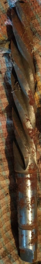

Zdravim, pred nedavnem jsem ve stodole nasel stary soustruh a u nej hromadu starych nastroju. Jelikoz jsem vyucen jako mechanik serizovac ale neziim se tim,tak jsem se rozhodl ze ho oprasim a i sve znalosti. A mezi hromadou ruznych vrtaku jsem nasel i dva, ktere jsem nikdy nevidel, tak se rad chtel zeptat jestli nekdo nevi co je to zac a k cemu je to pripadne dobre? Diky za rady.
a dobrý je to do šrotu

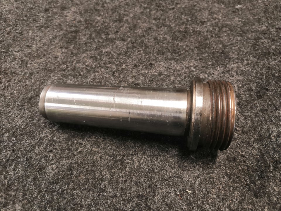

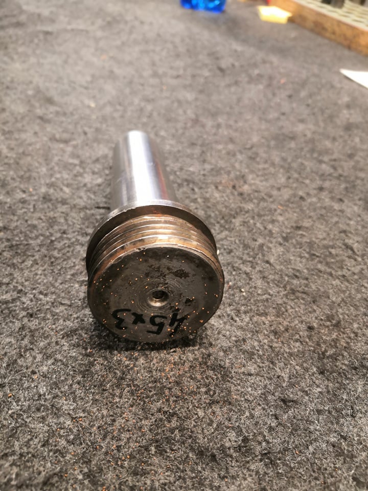

Zdravím všechny, Prosím o rádu, rád bych se dozvěděl co je to za zbytek nástroje. Nebo k čemu patřil a sloužil. Popřípadě co mu chybí.
Jestli to někdo ví. Je tam MK4 a závit M45 x 3
vzadu jen navrtání
Je to MK 4 a závit M 45 x 3
vzadu jen navrtání
Trn pro vyvrtávací hlavy? https://www.ebay.com/itm/2-50mm-Boring- ... Swosdb9keZ
Tyhle nástroje // zpravidla tříbřité // se používaly na klalibraci / vyvrtání předlitých otvorů v odlitcích z hliníku. Je to něco mezi vrtákem a výhrubníkem. Kromě seriové práce je to k ničemu.hellcooper píše: ↑10. 2. 2019, 3:24 Zdravim, pred nedavnem jsem ve stodole nasel stary soustruh a u nej hromadu starych nastroju. Jelikoz jsem vyucen jako mechanik serizovac ale neziim se tim,tak jsem se rozhodl ze ho oprasim a i sve znalosti. A mezi hromadou ruznych vrtaku jsem nasel i dva, ktere jsem nikdy nevidel, tak se rad chtel zeptat jestli nekdo nevi co je to zac a k cemu je to pripadne dobre? Diky za rady.

to je závit z vřetene děličky, představ si, že máš nástrojařskou děličku a k ní od 80mm nahoru hlavy na přírubách, tak si vyrobíš takovej přechod abys tu hlavu i s přírubou mohl občas používat na jiné děličce, popřípadě na brusce, odvalovce, to že tam je jen důlek by tomu napovídalo
