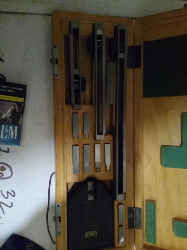

Nedávno jsem kdesi na netu viděl takovej šikovnej stojánek, bylo to něco mezi výškovým stojánkem a nádrhem, melo to broušenou základnu a nahoře byl broušený hranol, na základnu se naskládala míra z johansonek, a tím vrchem se to domáčklo a mezi přesah toho hranolu a zákládnu se dalo strčit a kalibrovat supito. Už to nemůžu najít, ani vymyslet název kterej by to mohlo mít. Ví někdo o čem mluvím?
Klasickej vejškovej stojánek má šroubovici, tohle bylo masivní.

Myslíš tohle?

Na subito ti stačí stojánek na mikrometr. Stejně s tím tisíciny honit nebudeš.

No je to asi možný, když se to setaví, mohlo by to bejt ono

To co jsem viděl, bylo takový celolitinový, ty kostky nebyly strčený ve sloupu, ale byly před ním na desce a byly překrytý hrotem, a ten přesahoval přes.

Zítra to sestavím. Máš podstavec, k tomu přišroubuješ ten držák měrek, vyskladas měrky a na tu nahoře dáš ten broušenej hrot/hranol (co potřebuješ). Pak to dotáhneš tím šroubem nahoře a máš přesnou míru...
