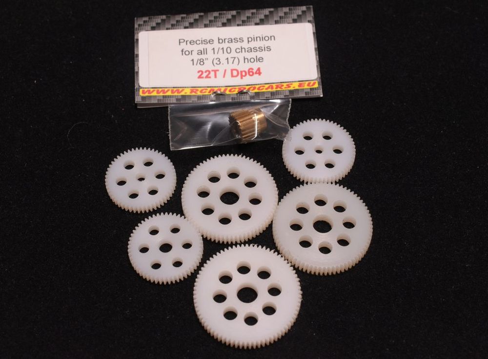

Lze udělal ozubená kola na frézce nebo soustruhu, když nemám děličku? Šlo by o mosazná kolečka do průměru 30mm a druhé protikus kolem 10mm určené k sestavení převodovečky?

Bez děličky to nejspíš nepůjde. V jakým modulu ta kola potřebuješ?
Mám rozsáhlý sortiment ozubených kol skladem - materiál Delrin a mosaz. Třeba by se u mne našlo něco co by Ti stačilo lehce poupravit.

Ono je to celkem jedno. Potřebuji sestavit převodovku z ruční kličky do rychla a na konci bude generátorek na 5.3V na dobijení mobilu. Ten generátor mám jen si musim vzpomenout jak zjistim modul zubů. Od střední jsem to neviděl.

Vnější průměr kola / (počtem zubů + 2).

V tom případě Ti mohu nabídnout kola s modulem 0,4 (průměry okolo 30mm v tom jsou taky), pastorky mám mosazný na osu 2mm (nebo na osu 3,17mm).
Ta kola jsou silonová, je to výprodejní set na hraní a laborování za 150 kaček, pastorek je za 160,- (k dispozici od 14 zubů až do cca 40) Ten na foto má průměr 9,6mm a 22 zubů.

Ideálni kvůli hluku je (tedy myslím) velké kolo mosaz a malé silon. Jen budu muset spojit hnané s hnacim na ose tak raději i za cenu větší hlučnosti mosaz. Budu potřebovat 4ks o průměru do 33mm a 4ks průměr do 10mm a to včetně pastorku na generátor ten má osu 3,17mm. Šířka kol max 5mm. U ostátních bych chtěl diru asi na 3mm kalený čep jako hřidel.
