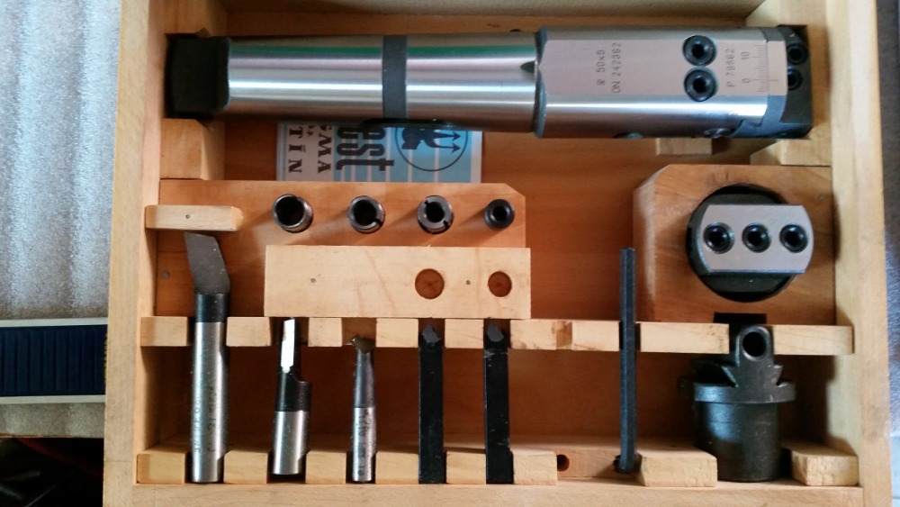

Vyvrtavaci hlava...jako nova
ssmak3050
Příspěvky: 808
14. 2. 2019, 12:47
Nechce nekdo vymenit za mensi ? s upinanim MK4-morse4 nebo nakou jinou hloupost na FN22
skoda aby se na ni prasilo..je komplet .. :D

jestli to bylo na mne tak jsem trochu osel a nekouk jsem se ze je to MK5...stejne jak to sinus pravitko-moc velky

A ty máš na takovou hlavu vřeteno? na zajišťovací klín?
ssmak3050
Příspěvky: 808
14. 2. 2019, 10:23
DwPetr píše: 14. 2. 2019, 10:10 A ty máš na takovou hlavu vřeteno? na zajišťovací klín?
ja myslel ze morse kuzel je samosvorny.... :D v nejhorsim na prasaka ..matka nahoru ..(proste to nekomu daruju kdyztak) holt na vyvrtavacku neni misto.. :D
