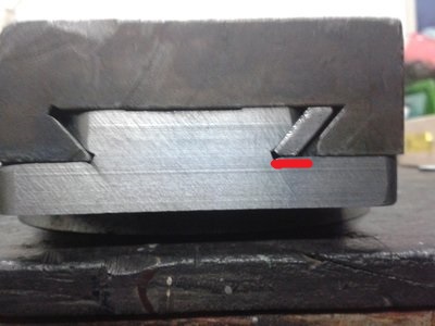

potřeboval bych poradit z jakého materiálů se vyrábí přítlačné lišty, měl jsem zato ze jsou z šedé litiny ale zjevně ne, při obrábění z toho leze normální spona jako z ocele.
Dále, má přítlačná lišta dosedat i na spodní plochu viz obrázek, teď tam mám 0,5 mezeru, lišta visí na šroubech, tak zvažují jestli a z čeho vyrobit novou lištu, nebo bude stačit rozjet díry pro šroubky
Dík za rady
WEILER LZ280, FNA22

Ta medzera po stranách je v poriadku- neni to funkčná plocha. Viem, že sa vyrábali aj z 11 660.

Jak už psal qwer horní a spodní strana nejsou funkční - důležité je mít minimální vůli mezi levou a pravou stranou aby šrouby vymezovaly co nejméně.
Pokud je tam velká mezera dají se dát mezi lištu a kluznou plochu planžety. Já jsem slyšel, že se lišty dělaly i z bronzu.

Já mám na H63 litinu, a na soustruhu bych řekl taky, podle toho haj to šlo zaškrabat

tak jak pisi kluci,v podstate je jedno..z ceho ,delali se jak z litiny,tak ocel,ale i bronz(to vetsinou spis u mensich soustruhu(hodinarina).jde vlasne jen vymezit vuli v rybine a,aby se klin(vymezovaci podlozka) nevydirala. davali se i tenke pasky.bronzu-mosaz??.,kdyz byla velka vule.

Dík za rady, vážně jsem si myslel že lišta má sedět i na spodní straně. Prozatím to nechám tak jak to je, lištu ještě přeškrábnu a uvidím, jinač mám doma kus EN-GJL 250 tak bych jí mohl případně vyrobit z toho.
Proč mi šlo o materiál, chtěl jsem zvolit vhodný kompromis mezi životností lišty a suportu, je snažší vyrobit novou lištu než rovnat vyjetou rybinu, co se týče kluzných vlastností tak tam zřejmě povede bronz, pak litina - litina a litina - ocel ?
Jaké kluzné vlastností má tvárná litina, je srovnatelná z šedou mám doma kus EN-GJS 500-7

Klzne vlastnosti naj Liatina - chrom, liatina - ocel a napokon liatina-bronz. Z toho vychadza ze najlacnejšie bude ta ocel, navyse sa do nej nevymackaju diery od skrutiek.

Ahoj, ta lišta je kluzný prvek. Nejlepší by byla šedá litina, která dobře díky své porovitosti "drží" olej. Bronz je spíše na rotační uložení. Ta EN GLJ 250 bude dobrá.
Ta tvárná litina je pro kluzné uložení problematická. Už když ji obrábíš, zjistíš rozdíly. Do šedé litiny vyřežeš závity v pohodě "nasucho". Do tvárné je lepší mazat. Tvárná litina má lepší kluzné vlastnosti nežli ocel, ale horší nežli "šedivka". Zároveň má vyšší pevnost v tahu nežli šedá litina.
Je tedy jakýmsi mezičlenem oceli a šedé litiny. Je tedy vhodná na svěráky, sklíčidla nebo upínací připravky. Na vysloveně kluzné prvky je lepší šedá litina. Že by se dělaly vymezovací lišty z bronzu jsem nikdy neviděl, ale nevylučuji to.

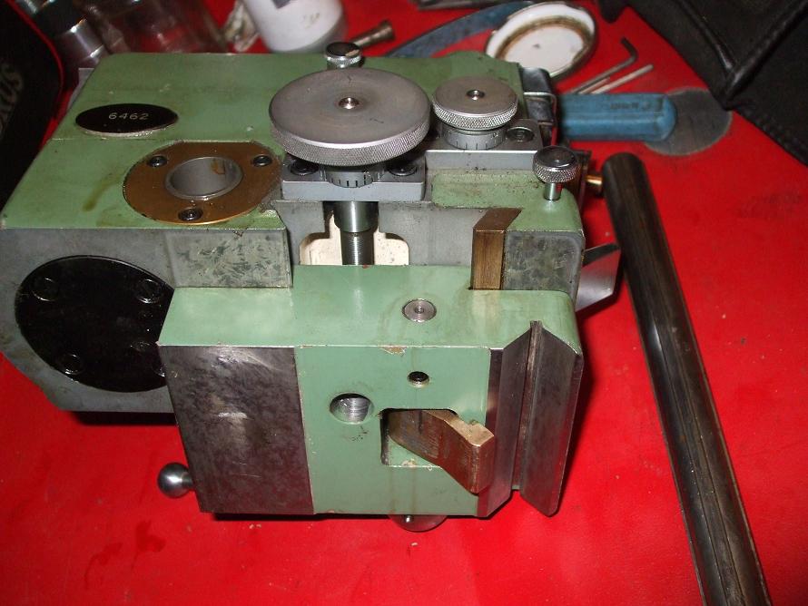

Radšej raz vidieť ako... :D

No vidíš, zase jsem se něco dozvěděl. Můžu vědět k čemu je to zařízení dobré ?

Je to časť špeciálneho orovnávača k brúske na závity

děkuji za info. Pokud by tě to neobtěžovalo, tak jakékoliv informace o orovnávání kotoučů pro broušení závitů mne mimořádně zajímají. Mám zde rozestavěnou CNC brusku i na závity a v odborné literatuře jsou informace k tvarování a orovnávání kotoučů na závity velmi strohé. Jediný brusič v mém dosahu co o tom něco věděl, mi už bohužel nic nepoví.
moc dík Milan
