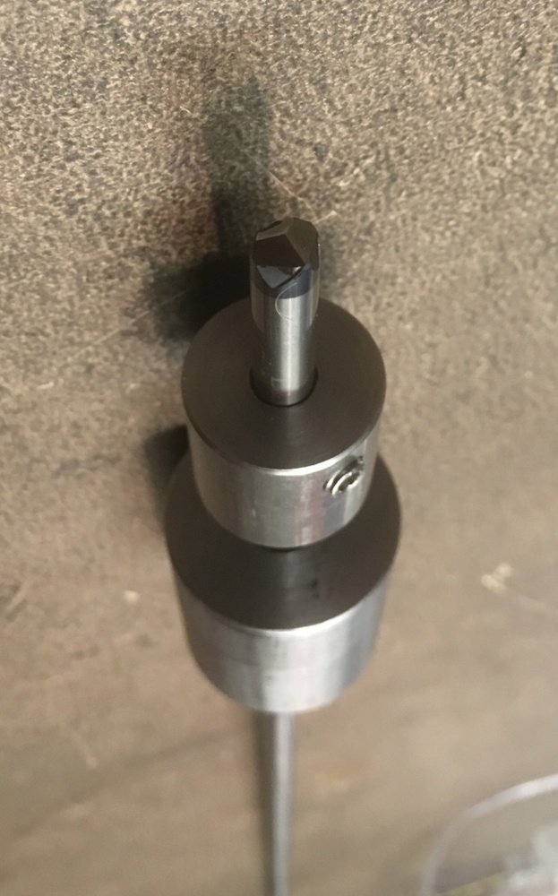

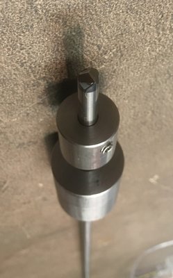

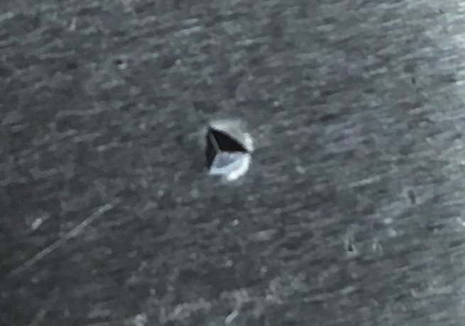

tak mne napadlo zkusit alespoň orientačně dokázat porovnat dva materiály. A ono to docela funguje. Nyní by se hodil vzorkovník několika tvrdostí ... a porovnávat. Netušíte někdo, kde se obejít pro pár popsaných vzorků ?
závaží na tyčce s ryskou výšky, TK vybroušený hrot, zvolil jsem 3x 120st pro lepší nalezení hrany/velikosti důlku.

Zaujímavé. Nedalo by sa to vyrátať podľa odtlačku v nejakom konkrétnom materiále? Ako pri Poldi kladivku, tam je síce gulička, ale je k tomu iba jedna vzorka s nejakou tvrdosťou a ostatné sa zisťujú s tabuľky podľa veľkosti odtlačku v nej lupou, ktorá má stupnicu. Asi by nebol veľký problém vyrátať veľkosti tých jamiek keď vieš, koľko mm má tá kalibračná.

K tomuto pouzivam uz nejakou dobu japonske detekcni pilniky Tsubosan. Rozsah 40-65HRC po 5HRC - spolehlive identifikujes tvrdost +/-2.5HRC a je to v podstate nedestruktivni test.
Podle nich bys mohl zkalibrovat ten svuj udelator.
