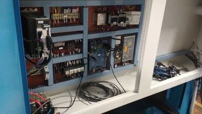

mám čínský laser a chtěl bych ho přestavět na frézku. Po tom co všechno jsem k tomu nastudoval, tak si myslím, že bych to měl zvládnout.
V kostce, jsou tam 3 serva (X,Y,Z), 3 servo drivery Panasonic a Ruida controller RDC6342G připojený přes LAN. Přiložil jsem k manuál k RDC6332, přesně ten můj typ se mě nepodařilo sehnat, ale zdají se mě dost podobné. Software je RDCAM.
Prosím o radu:

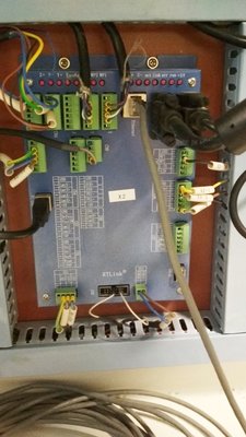

1. Co se týče té Ruidy. Nikde nemůžu najít jestli je možné controller použít na frézování, podle manuálu se mě zdá, že ano, ale nejsem elektrotechnik a nejsem si jistý. Na netu jsem nikoho kdo by to už udělal, nenašel, což mě trochu zneklidňuje. Chtěl bych to vědět, před tím, než se do něčeho pustím.
2. Není mě jasné, jakým softwarem Ruidu ovládat, ten RDCAM podle všeho na frézování moc vhodný nebude, nepřišel jsem na to jak řídit osu Z, teď je to jen spustit/zvednout. A nevím jestli si Ruida rozumí s Gcodem nebo jestli tam RDCAM posílá něco jiného.

K věci: pokud tam máš 3 serva a rozjezd v ose Z je použitelně velký, tak pak by to asi použít šlo.
Tu Ruidu skoro určitě nepoužiješ, to by přineslo jenom problémy.
Na tvém místě bych si koupil levnou oddělovací kartu z Číny (cena kolem 6 USD) a připojil ji místo původního systému Ruida. K tomu postavil nějaké starší laciné PC s LPT portem a na něm rozjel LinuxCNC. Pak máš velmi výkonné řešení za pár korun. Pokud se ti to časem zalíbí, tak můžeš případně dodatečně dokoupit nějakou Mesa kartu (cena v jednotkách tisíc Kč).
Nebo jít cestou GRBL a koupit si laciné Arduino. GRBL je už dneska docela dospělý systém, a je to snad to nejlevnější, co si lze vůbec vymyslet.

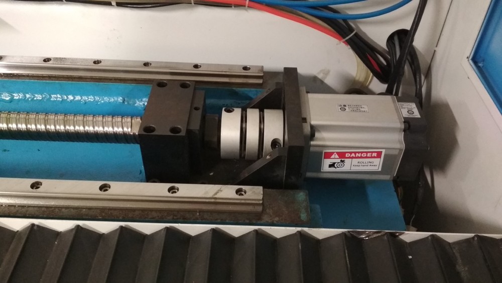

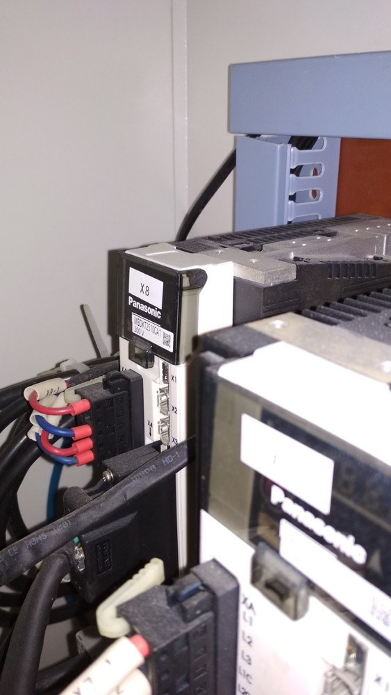

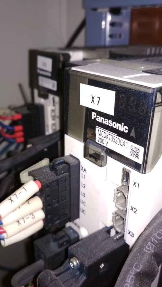

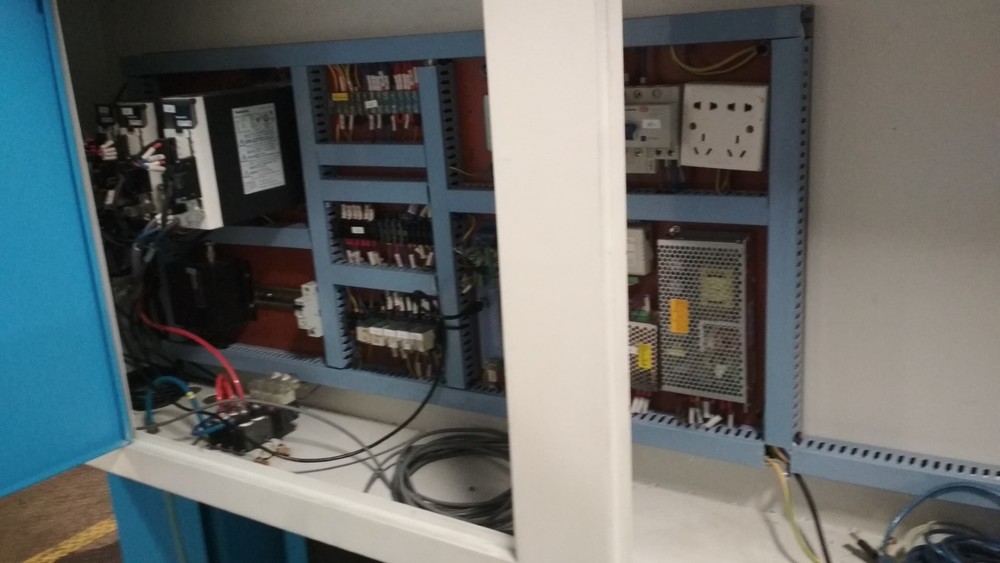

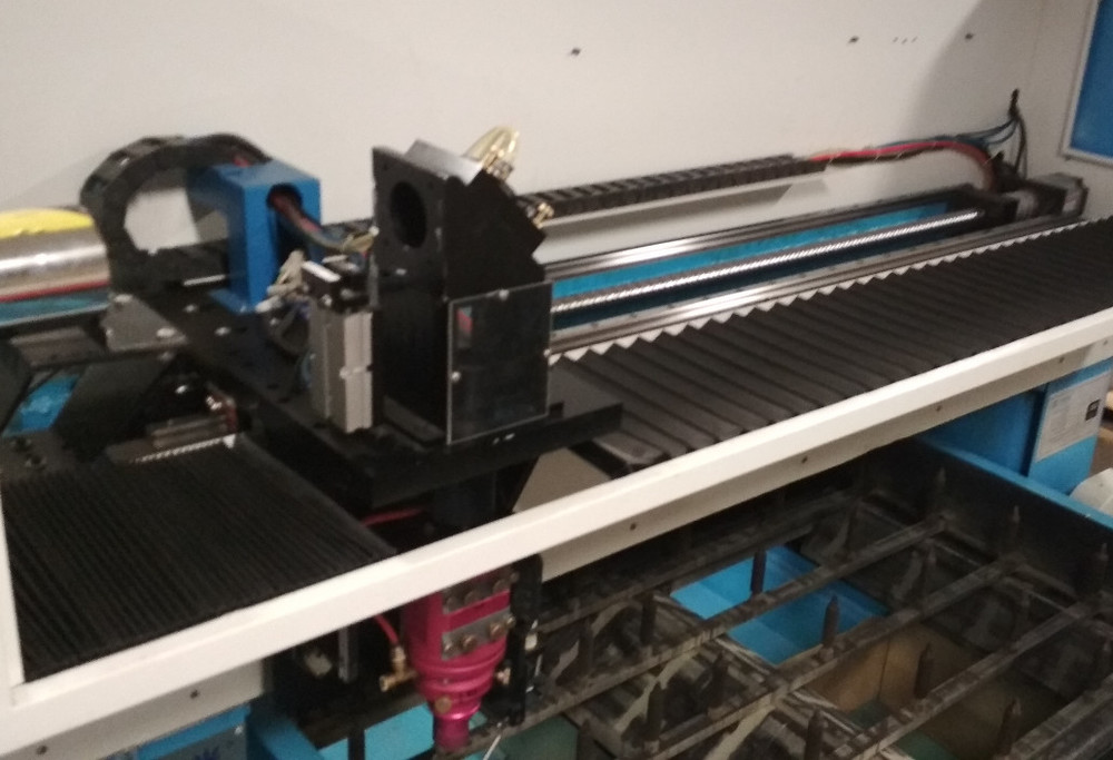

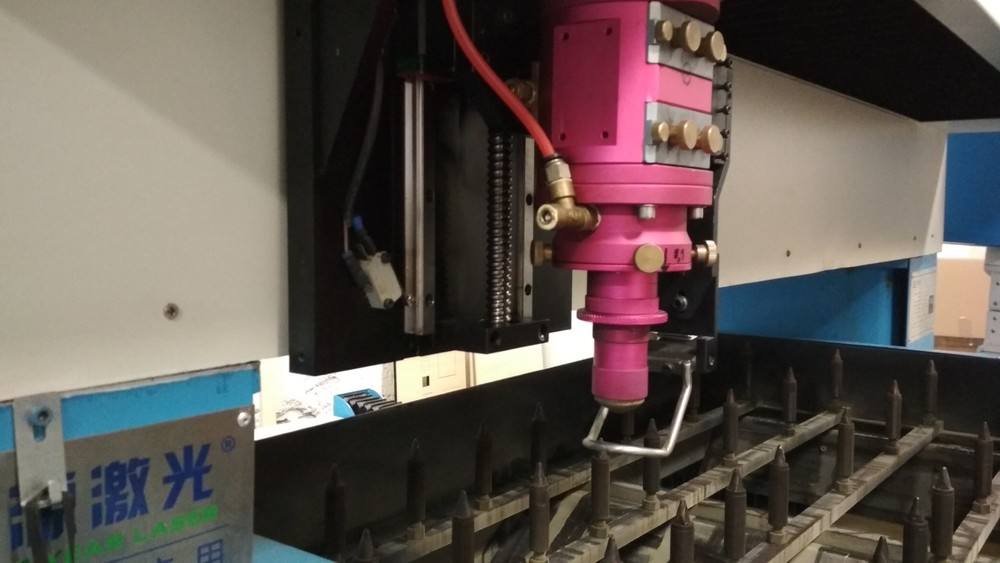

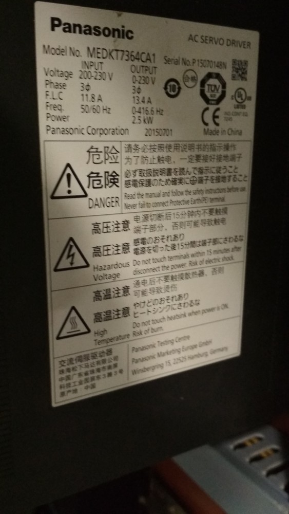

Laser má portálovou konstrukci s pohyblivým stolem v ose X, hlava se pohybuje v ose Y a Z. Panasonic X6 řídí servo pro posun stolu, X7 tu závitovku 30 mm a X8 osu Z. Ruida
Jednotky tisíc do toho určitě investovat chci. Rád bych z toho udělal stroj se kterým by mohl dělat i někdo jiný než já. Tj. aby to nebylo moc složitý na obsluhu.

tohle by na frezovani mohlo jit
nevim proc jsi nevyfotil alespon jednu celkovou fotku aby byla predstava o tuhosti
detaily veci ktere nejsou podstatne nafocene mas
rozhodne ruida musi pryc
ale zda se ze tam je jeste integrovany PC
k tomu by to chtelo vic informaci protoze to by pak mohlo jit krasne adaptovat na ridici system
jen k tomu dokoupit jednu kartu od mesy 7i76E

trubka radove vydrzi leta takze delas neco spatne
patrne ti nechodi chlazeni trubice
ten stroj je na nejake serioznejsi frezovani malo tuhej ale nejak to pujde ale muze to byt dost trapeni narozdil od laseru
relativne slusna asi nebude protoze je to puvodne laser
takze absence kvalitniho krytovani a pri frezovani budes jednou za cas za 100 000 menit lineary a kulickace
ja bych se na to vyprdnul a koupil radsi kvalitni cinsky router ktery zvladne 4x az 6x tezsi frezovani a bude jakz takz snaset prach ze dreva

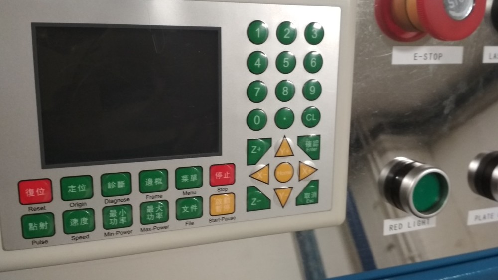

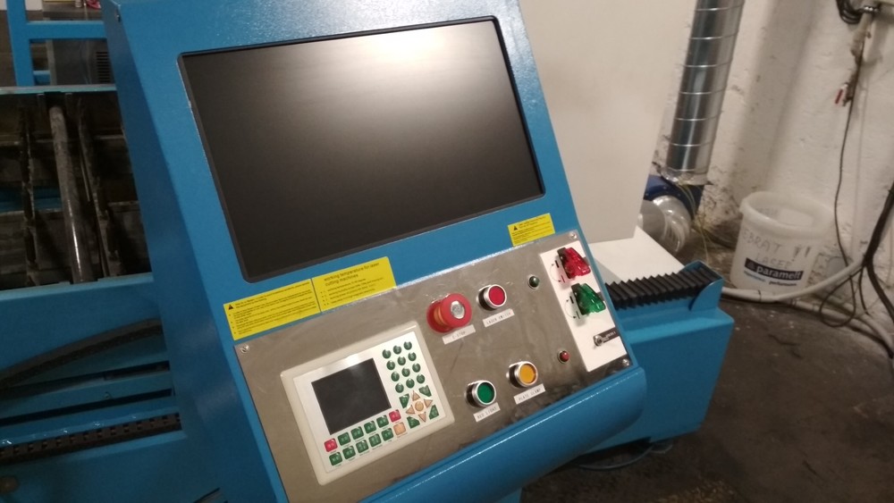

na co tam byla ta velka obrazovka vedle toho panelu ruidy?

Na obrazovku byl původně připojenej počítač s tím RDWorks, ale nebylo to moc praktický.
