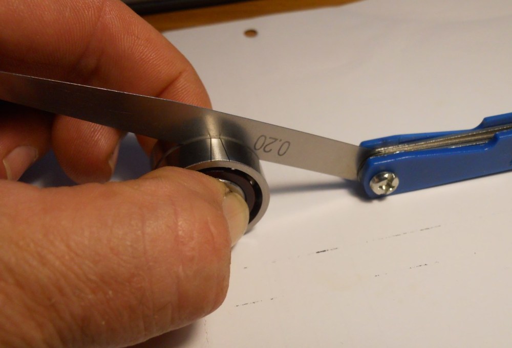

Objednal jsem si na Aliex... pár ložisek 7000 AC DB
Nečekal jsem žádný zázrak, ale když ložiska stisknu vnitřními kroužky k sobě, tak mezi vnější kroužky volně strčím spárovou měrku 0,2
Na ložisku neni žádné označení, pouze vypálené věčko :evil:

To "V" znamená Victory - číňan opět zvítězil :lol:

Zkus zády k sobě a čely k sobě asi by to chtělo kouknout do katalogu .
Příspěvky: 7202
Příspěvek 5. 3. 2019, 3:35
uváděl tam čínan jakáje to přesnost ? P4 P5 ?
já kupoval P5 a ty byly ok
jinak DB by se měly takto vymezit - a to V ukazuje jak k sobě patří - mrkni jestly nejsou blbě označený a nejsou to DF tabulka třeba tu : https://www.aliexpress.com/item/7000-70 ... 4c4dkSYM8N

Už jsem kupoval podobné pouze větší. Byly v krabičce s vyplněným protokolem bez měřitelné vůle. Napsal jsem prodejci, tak uvidím. Vyrobím si podložku nebo zkusím objednat u někoho jiného.
Příspěvky: 7202
Příspěvek 5. 3. 2019, 4:06
možná než podložku tak nechat na magnetce obrousit vnitří kroužky
