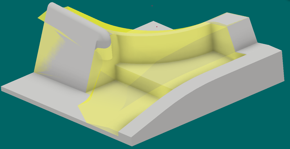

Momentálne riešim návrh nástrojov na jednu formu na lisovanie plechu.

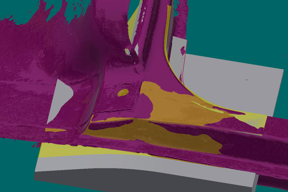

Základnými dátami sú sken existujúcej súčiastky.
Podľa tohoto skenu som vymodeloval objemovú súčasť. Je tam spravených pár vecí, ktoré sa dajú klasickými nástrojmi. ďalej som pokračoval obecnými plochami.
Teraz potrebujem poradiť, ako najlepšie dorobím objem tejto súčiastke, aby som dokončil zaoblenia a začal robiť obrábanie?
fialová je sken
sivá je objemová časť
žlté sú plochy.

Nejdřív všechny plochy ořezej vůči sobě tak, aby ti vznikl dutý díl z ploch. Poto stačí všechny plochy sešít a automaticky se vytvoří objemové těleso. Druhá možnost je použít funkci vyřezat. Ta ti udělá obj. těleso mezi vybrané plochy.

Ideální je vytvořené plochy nějak ohradit. V tomto případě na to stačilo pár rovin. V každé rovině se udělá skica, promítnou se hrany a uzavře se smyčka. Potom se ze smyček udělají plochy pomocí záplat a všechny plochy se sešijou.

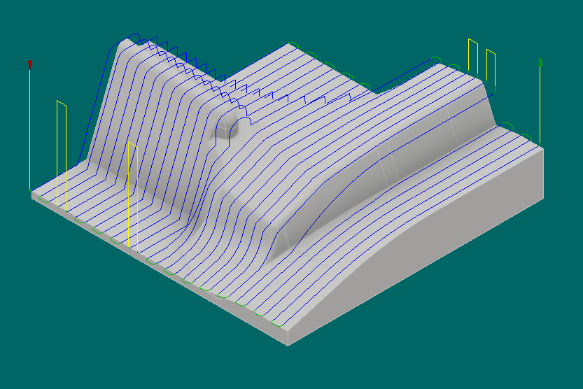

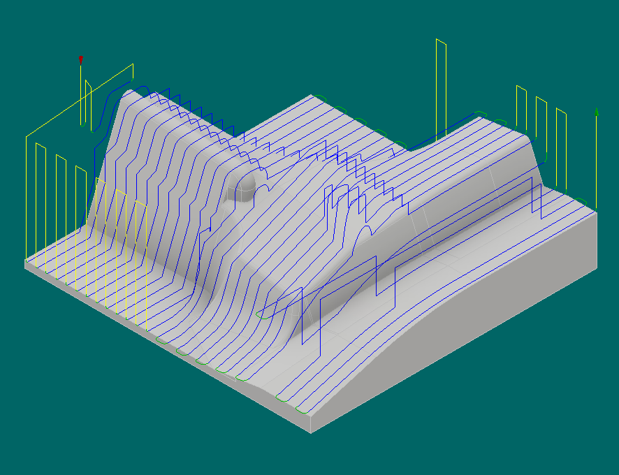

Tak som to nejako zvladol. Ale inventor ma este riadne rezervy.
Napr. Pri generovani drah na obrabanie to robi blbosti. Musel som spravit prevod do step a naspat. Az potom to slo.

tá chybná geometria môže byť problém a zdroj chýb v budúcnosti. ale po prevode IPT-STEP-IPT sa odstráni parametrickosť a geometria ostane pevná a jednoznačne daná. ale to si len domýšľam.
pôvodný súbor
a po prevode cez STEP
