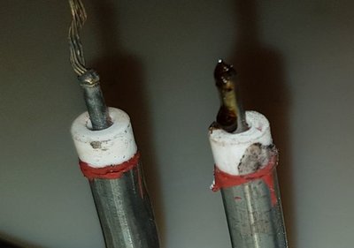

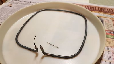

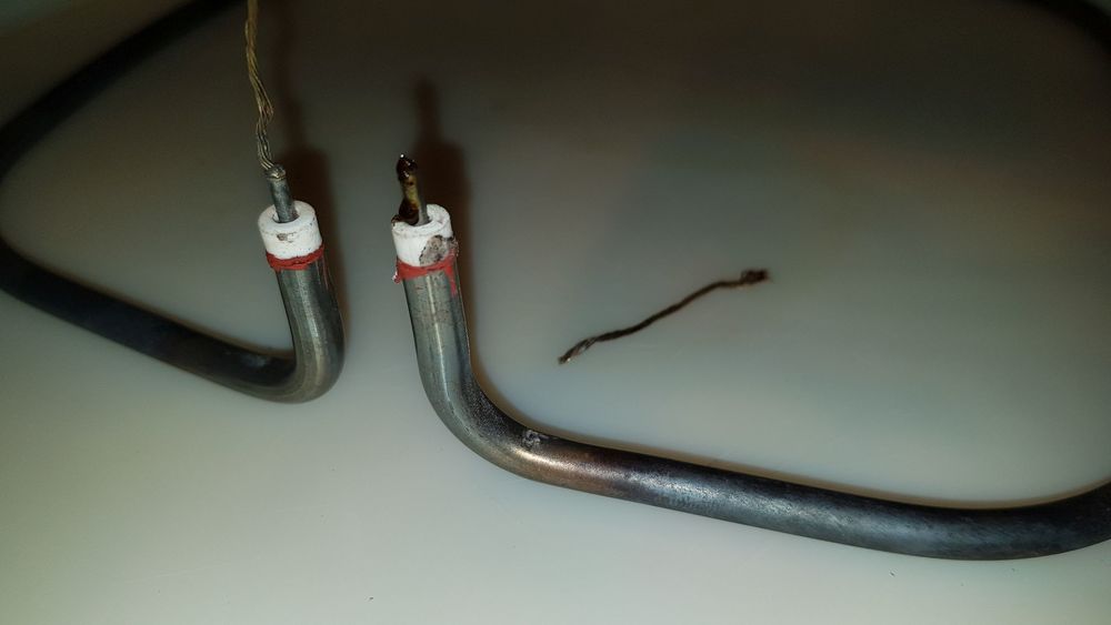

mámina remoska měla jakýsi problém a bylo nutné jí rozebrat, následnou asi ne úplně optimální manipulací se ulámaly postupně všechny drátky lanka na jednom z vývodů topného tělesa (bylo to hodně křehké, asi únava materiálu, druhý konec je nějaký bytelnější). Zkusil jsem trafopájku, ale ani náhodou. Našel by se někdo vybavený, kdo by tam uměl připájet nové lanko? Ideálně v Praze, že bych se přímo stavil.
Budu i rád za tip, z čeho to lanko má být, nevypadá to na měď. na druhé straně je svorkovnice (čokoláda).
Díky, Tomáš
Díky, Tomáš

Starý kus lanka vyhodit a nahradit Cu licnou z nějakého běžného kabelu na 230V.
Pokud se nedá ten vlastní vývod pájet ani pomocí přebytku kalafuny, kousku acylpyrinu nebo nějaké pájecí kapaliny (máš-li něco takového), tak buď přibodovat (trafo z mikrovlnky, ale to se asi kvůli jednomu spoji nevyplatí dělat), nebo tu licnu kolem vývodu namotat a stáhnout. Buď jednu svorku z velké čokolády, nebo ustřihnout kousek plechu, do něho 2 díry a udělat třmen, stažený šroubkem.
Když tady ale padlo "pájet": on sice ten konec možná nebude úplně rozžhavený, ale stejně bych asi to pájení nepovažoval za správný typ spojení.

Díky za tipy, na obdobu svorky v čokoládě tam ale bohužel není místo. Taky nevím, jak by se to chovalo, nechci nic riskovat. Za mne jediná možnost je zreplikovat to, co tam bylo předtím, viz levý konec.

Pájení u topnýho tělesa a eště s kalafunou, to je dobrej pokus o ftip
Porovnejte si teplotu topnýho tělesa a teplotu tavení pájky, na zbytek stačí selskej rozum.
Jsou jen 2 možnosti, buď nabodovat třeba nějakej pásek nebo to spojit mechanicky (svorka, kroutilův spoj atd.). Co zkusit www.nadeta.cz ?

zkusím něco rozumného napsat jo s cínem je to mizérie i s tou mědí ta se vyžíhá zoxiduje a spoj se přeruší...
mot a bodovat jo bodoval někdo z vás vůbec? než se i kvalitní bodovka nastaví tek jsou zmetky že a on má jen jeden pokus.
já bych mu to zatigoval no ale k věci a reálné možnosti opravy.
POdobné přerušené spoje ale trošku jiné cenové relace spojuju nalisováním dutinky spolu s kabelem ten kabel má buď to teflonovou izolaci, a nebo sklotextilní do 450°C na vyšší teploty se navlékají na holé dráty keramické korálky.
No a protože si nebudeš kupovat za 800 a víc kaček lisovací kleště na dutinky, tak vem normální čokoládu odstraň z ní plast a nebo bakelit jestli máš nějakou starou...zbyde ti váleček tan řízneš na půl očisíš spoj provlečeš drát zatáhneš a omotáš teflonovou páskou...pokud trčící šroubak vadí dej tam červa

Ano, jak píše Kenybz jsem to dělal taky, jen jsem to sem nechtěl psát, protože to je taký domabastl řešení a jako elektrikář a revizák bych to nikomu cizímu neudělal, na doma si to klidně tak udělám.
Ono tou tepelnou roztažností se to může snadno povolit. Klidně dodám materiál, mám silikonovej i opletenej kabel, nějaký lanka a pytlík keramickejch korálků taky, čokolád nepřeberný množství. Pokud bude zájem, dodám pouze materiál, ale dělat to nebudu.

Remosku jsem opravoval v listopadu minuůého roku. Nejsložitější ji bylo rozebrat. Taky byly ulámané dráty u horkého přívodu. Tak jsem tam dal onu lámací svorkovnici. Zase byl problém s místem. Nakonec jsem za 230 korun koupil nové těleso.

Tento typ rozebrat problém nebyl, jen šrouby. S opravou to vidím stejně, buď přidělat stejný typ lanka stejným způsobem jako na originálu nebo pořídit nové těleso, nic jiného nechci riskovat. Těleso jsem poptal u nadeta.cz (nemají) a u topmoravia.com (výrobce, zatím bez odezvy).
Takže možná dojde na třetí možnost a to nákup nové remosky (resp. víka), uvidíme.
Btw. ví někdo, jakou technologií je lanko ke kontaktu topného tělesa přiděláno (viz levý konec)?
Díky (i za předchozí posty), T.

Nemohu si pomoci, ale na mne to z toho obrázku působí jako lanko zastrčené v trubičce a zapájené nějakou pájkou. Trafopájkou to nedáš, pokud je to měkká pájka. Tak možná pájecím perem s pořádným kopytem nebo klempířskou či plynovkou.
jova
- Příspěvky: 2577
Podle mého, jsou oba materiály, jak vývod, tak to lanko, z žáruvzdorného materiálu.
Ve výrobě to pak bodují, nebo obloukově svařují.
Jednou jsem zkoušel natvrdo mosazí pájet ten plášť topného tělesa a vůbec se to na něj nechytalo.
Připadalo mi jako byl nerezový

Myslím, že nerezové provedení je velmi časté řešení. Nedávno jsem měnil topení v troubě a taky byl ten konec nerezový.
Nerezne to a má to malou tepelnou vodivost, takže koncovka není moc žhavá.
Já bych to nakrimpoval, pokud není místo na šroubovací svorku. Ale to se nechce, takže nic.
