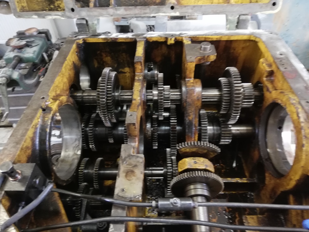

Čaute, začal som z generálkou sústruhu saro sna 800/2000 momentálne ho rozoberáme a berieme všetky klzne plochy na prebrúsenie . Po rozobratí sme zistili, že elektrika je v dosť zlom stave, všetko podpájali a odrezali :evil: elektro spojka je len stiahnutá, aby vôbec fungoval posuv :| rýchloposuv kvôli tomu vôbec nejde a chýba aj motor bol by som vďačný za nejakú elektroschému a návod pre obsluhu alebo hociaké náhradné diely k tomuto sústruhu . Žiaľ nemám lícnu dosku ani lunety keby mal niekto doma tak odkúpim môžu byť aj z iného sústruhu ja si to už prispôsobím :)
Prikladám nejaké fotky ako to zatiaľ vyzerá :D

Lože sú konečne v dielni môžme začať s rozoberaním vretena výmena ložísk a vyčistenie mazacích kanálikov :D

Konečne sa nám podarilo vybrať malého hajzla :D nanešťastie vretenové ložiská sú v riti lacné to asi nebude :shock: nemáte niekto kontakt na niekoho kto by mi vedel zohnať náhradné diely z Rumunska ??

Na malom som nasiel číslo 36986 A na zadnej časti sú pružiny a ono samo stláča konusové ložisko a predné je konusové z oboch strán a tam je číslo 6868 A
