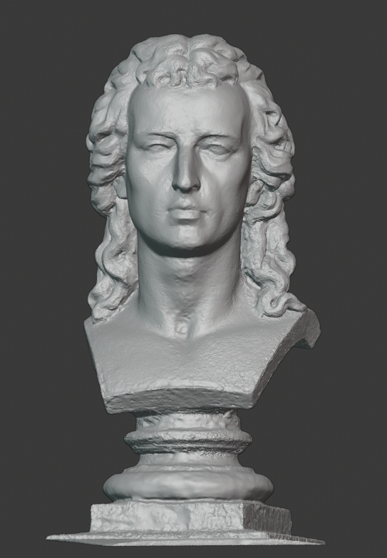

Zdravím,
sháním pro známého někoho, kdo by dokázal vyfrézovat na víceosé fréze bustu v životní velikosti. Jednalo by se o 3 různé tváře, materiál extrudovaný polystyren, 3D model by dodal.
Nabídky prosím do SZ, diskuzi a radám zde se nebráním :D

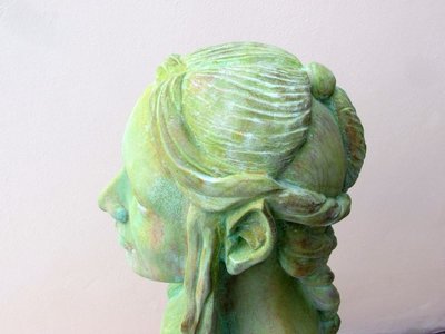

Model máš v STL? Podobné věci děláme, ale trochu jinak. Tohle modelovala žena, já na to dělal patinu:

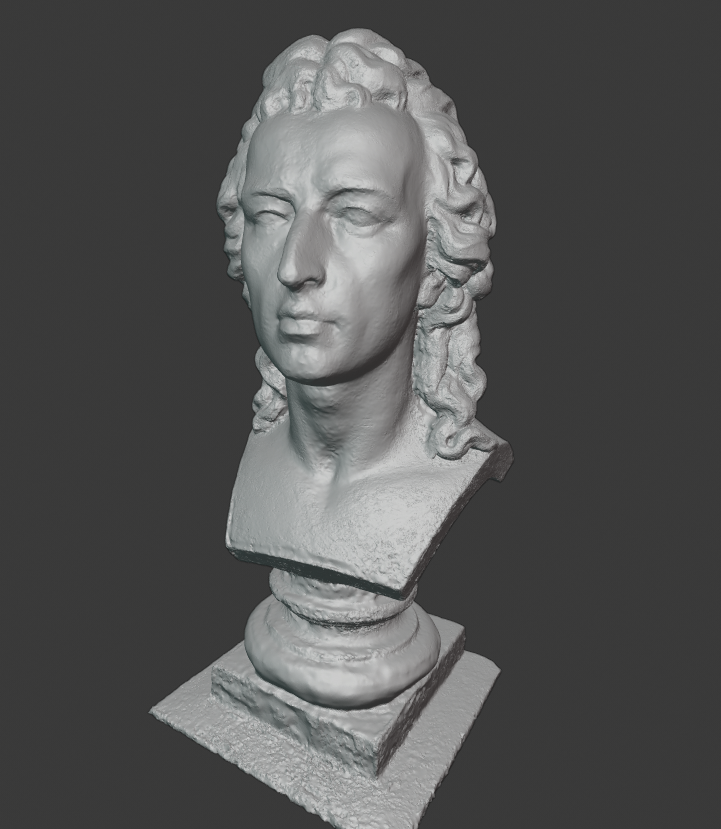

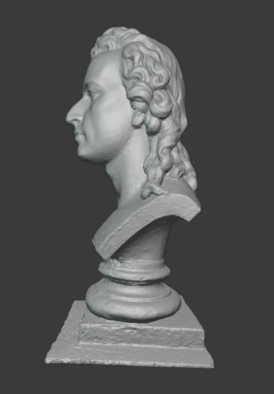

Jedna z bust pro představu. STL má zatím 10milionů trojúhelníků, ale dá se přepočítat na nižší počet. Z EPS proto, protože bude následně sochař dodělávat povrch a má to sloužit pouze jako podklad pro zjednodušení práce.

STL s 10 mil. trojúhelníků je na pouhý hrubý podklad poněkud přehnané. Stačilo by asi tak o 3-4 řády méně. On i ten zvolený postup je dost zvláštní. Pokud to má dělat sochař, tak si ten hrubý polotovar vymodeluje rychleji a levněji ručně, než seženeš to obrábění.
My to děláme obráceně. Nejdřív se to celé ručně vymodeluje a pak naskenuje. Teprve když potřebuju z malého modelu udělat velkou souchu, tak řeším obrábění z naskenovaných dat.

Jestli jsem dobře pochopil zadání, tak se jedná o sken skutečné sochy (tahle je vysoká cca 90cm), který vznikl fotogrammetrickou metodou. Má vzniknout její digitální model, proto tak vysoké rozlišení a co nejvěrnější kopie která se bude zřejmě odlévat z umělého kamene. Proč tam ještě je ten mezičlánek v podobě sochaře a proč se rovnou nedělá například z umělého dřeva model pro to odlévání netuším :(

Domodelovávat tenkou vrstvu na polotovar z polystyrenu bude pěkná pakárna, ale je to možné. Já bych to dělat nechtěl. To bych si raději na scházejících místech domodeloval přídavek materiálu v počítači. Pak to celé vyfrézoval z PUR bloku, hustoty tak 300kg/m3 a následně bych to dodělal ručně. Pokud to má být kopie něčeho vzácného, tak bych udělal přesnou kopii a nic neupravoval. Pokud to má být volná tvorba, tak bych se zase vykašlal na skenování a modeloval to celé ručně.
