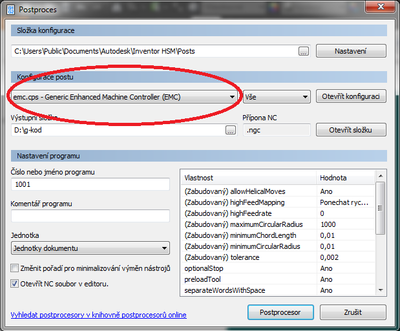

Ahojte, mam drobet problém s nahraným G-kódem z HSMworksu. Neberemi to linuxcnc.
Pokud zkusím zkušební kód , třeba kopírování tučnáka tak je vše ok. Ale pak tam nahraju můjj kód - jen přerovnání plochy tak to píše samé error.
Máte někdo HSMko a Linixcnc?

No a nebylo by třeba dobré, kdybys sem nějaký malý g-kód přilepil, napsal jaké chyby ti to vypisuje a uvedl jak máš nastavený postprocesor?

tento postprocesor funguje.

Tady je Gkód
Napíše mi, že mam chybu v 2 řádku.

Potom když to promažu, postupně ty řádky co píše že se mu tam něco nelíbí tak to stejně nejede

ja tam chybu nejako nevidím, ale
riadok č. 2 zmeň na (o1111)
a G91 prepíš na G91.1
možno to pomôže

Ten postprocesor čo odkazujem je originál v HSM 2017 a je bez zmeny. Netreba loviť nič iné. Len tam bude nejaká blbosť, prečo to nejde.
sú tam 2ks: EMC aj EMC2. fungujú obidva

Tak stejně nic. Chyba stále stejná.
Bad charakter '\357' used

skús toto.
akú máš verziu HSM a akú verziu LinuxCNC?

Lukashom píše: 16. 4. 2019, 5:21 Tak stejně nic. Chyba stále stejná.
No to bude asi tým, že ten súbor máš uložený v UTF-8 s tzv. "BOM" hlavičkou. A to sa stroju asi nebude páčiť :D
Presejvuj to do ANSI/ASCii formátu. Prípadne UTF-8 ale bez BOM hlavičky by tiež mohol fungovať. Treba vyskúšať :)

Tak už to jede, editoval jsem to ve špatné aplikaci. To se tady někde psalo.
Takže zatím OK
