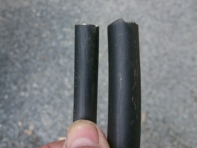

Potřeboval jsem nastavit kabel a nestačil jsem se divit.
CYKY 5x4 Prakab 2018 vnější průměr 11,3 Cu 1,8 žíla 3,5
CYKY 5x4 Kabel Kladno 1999 průměr 15 Cu 2,2 žíla 4,2
Buzirku s lepidlem jsem koupil samozřejmě na ten slabší, tak jsem musel pro silnější.
Holt pokrok se nezastaví. ;-) Asi dnes platí jiné vzorce pro průřez nebo máme vodivější měď

Není to mědí ale izolací, ta snese vyšší teploty a namáhání čímž je možné snížit průřez a kabel to zvládne.
Už dlouho platí že CYKY můžete dát na hořlavý podklad, apod.
Bohužel ty vyšší teploty nejsou zrovna ideální pokud hodláte kabelem tlačit limitní proudy.
Pak nastupují výpočty uložení, prostřědí apod, což může znamenat že tam jmenovitý kabel prostě být nemůže.
Mě spíš štvou výrobci motorů, díra na průchodku je tam jak do p.... a kabel má průměr 12mm.
Jako kdyby počítaly že tam člověk potáhne hliník v olověné chráničce :twisted:

Mě vychází průřez 2,54mm2 a to je trochu hodně velký rozdíl. Pokud vydrží izolace vyšší teplotu tak přece nebudu kabelem topit . Mají se upravit normy a né průměr mědi.

picom píše: 5. 5. 2019, 6:04 Mě vychází průřez 2,54mm2 a to je trochu hodně velký rozdíl. Pokud vydrží izolace vyšší teplotu tak přece nebudu kabelem topit . Mají se upravit normy a né průměr mědi.
Normy se upravily, ty právě dovolují vyšší zatížení.
Dneska bych teoreticky použil kabel 1,5mm místo dříve 4mm. Ale provozní teplota nad 60°C není zrovna úplně ideální takže to stejně zvedáme.
Používáme flexibilní kabely a 1,5 má povoleno 18A což vám dává možnost napájet 11kW motor kabelem 4x1,5mm2.
No není to na první pohled nesmysl především z pohledu trvalého zatížení.
Pokud máte doma zásuvku na televizi a sem do ní zapnete žehličku tak bych to ještě pochopil, ale kdo to bude hlídat.

Politicky korektní je říct, norma se změnila a povoluje to. Pro obyčejného člověka je to samozřejmě podvod a lumpárna. Taky jsem si koupil speciální prodlužku na svářecí inventor, podle výrobce měla mít 4mm2 mědi. V reálu to bylo jenom 2,8mm ale hlavně jenom dva vodiče. Jak člověk jenom trochu poleví v ostražitosti, hned s ním někdo vyjebe.

To je záležitost k reklamaci. Norma povoluje nějaká procenta odchylku od průřezu. Když to kabel nesplňuje, tak to vracím. Protože je to podvod. To je jak polský klobásy se 70% masa, a je ho tam 45%. Akorát ten kabel je hůř stravitelnej. :)

Tak jsem změřil další cyky kabely
1.5 má průměr 1.2mm 1.13mm2
2.5 má průměr 1.6mm 2mm2
4 má průměr 2mm 3.14mm2
