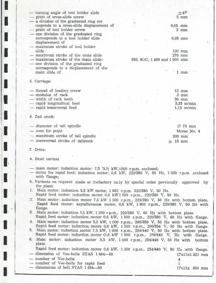

Zdravím, po dlouhé době se mi podařilo sehnat soustruh klasického Rumuna SN400, moji radost zkazilo jen to, ze po zapnutí vypadnou pojistky v půlce vesnice... bohužel na štítku není uveden typ motoru, ale co jsem dohledal, tak standardně byl montován motor 7,5kw, vzhledem k tomu, ze budu soustruzit menší obrobky stačil by mi motor 3-4kw nemá někdo parametry, nebo typ motoru, který by bylo možné zaměnit ideálně plug and play...

Výměna motoru kus za kus s takovým rozdílným výkonem (cca polovičním od původního motoru) a při zachování jmenovitých otáček, bez mechanických úprav na stroji nebude možná. Ta mašina má pro spouštění vřetena mechanickou spojku že? Takže hlavní motor se zapne jen jednou při začátku práce a pak už běží pořád. Paokud nechceš zároveň řešit i energetickou náročnost, tak by to šlo elegantně udělat předřazením softstarteru pro hlavní motor, nepředpokládám totiž, že ten původní motor co tam máš by umožňoval spouštění Y/D.

Mám ten samej soustruh. Vyndal jsem 7,5 kW a jsou tam 4Kw. Běhá to úplně normálně.
Jo je tam cca 900 ot. Šestipolovy motor.
Příspěvky: 2711
13. 5. 2019, 4:06
V manualu taky najdeš, ze se na přání dával 5,5 kW

4kw mám i já v K20, a to ještě do hvězdy, takže 1/3 a kromě rozjezdu na vyšší otáčky nepociťuju omezení.

Děkuji moc za odpovědi opravdu má ten motor 900otacek? Co jsem hledal tak mají vesměs 1440otacek myslím, ze 4kw bude dostatečně silný motor

Já jsem si taky nebyl jistej, dokud jsem ho tam nedal, sežeň si motor abys mohl přepínat hv/troj a uvidíš že ho ani přepínat nebudeš, co bys na tom starým stroji tak rychle točil, abys ho musel rozbíhat od 800 ot. vejš.

mám myslím 920 nebo 940...
Sezenes, jen jich není tolika. Seděl i průměr hřídele na řemenici...
V manuálu píšou 1000 ot.
