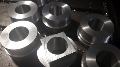

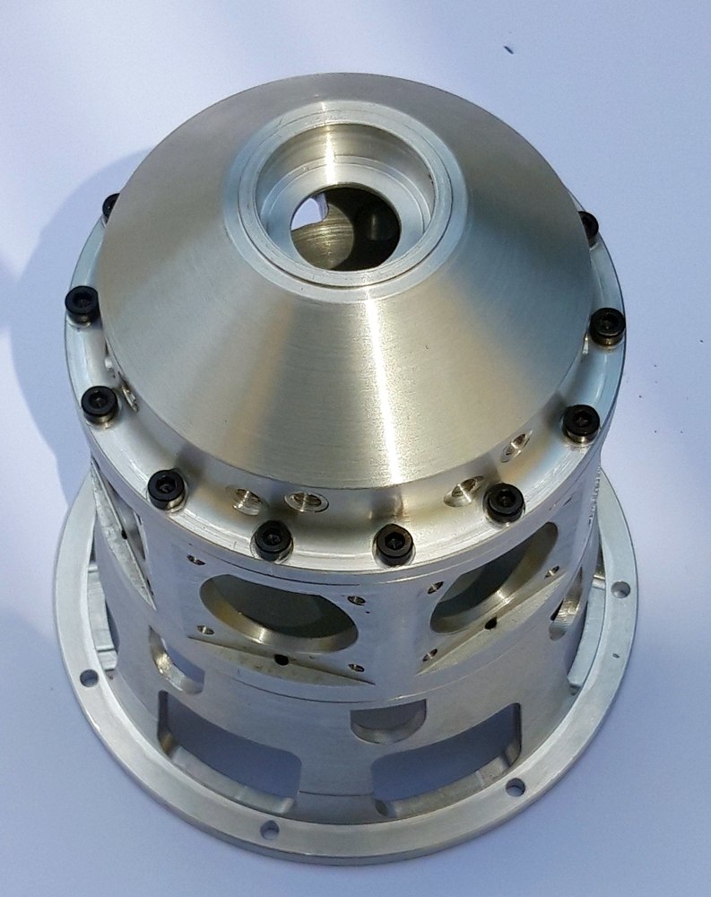

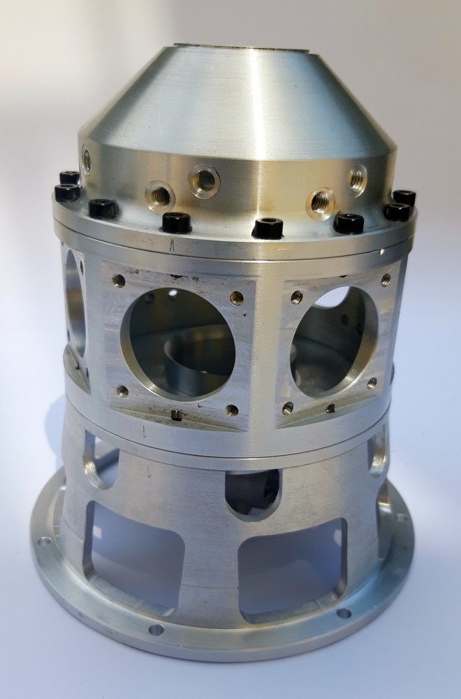

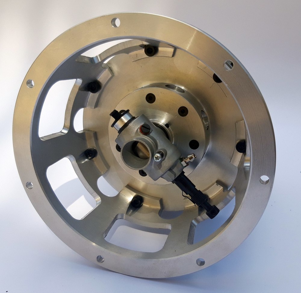

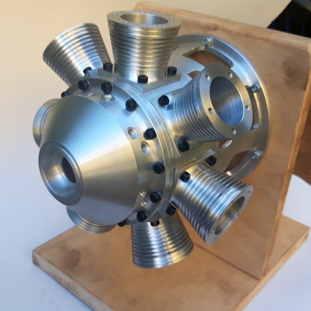

Na žiadosť členov zakladám toto vlákno, ohľadne motora, ktorý som sa rozhodol postaviť na základe plánov z internetu. Mal by mať 120ccm, 7 valcov, palivo metanol+olej, teda žhavík. Prikladám nejaké staršie foto plus niečo čerstvé. Ako posledné som robil valce, čo trvalo asi 2 týždne. Celý projekt začal jeden "dlhý zimný večer" v decembri 2018. Pracujem na konvenčných strojoch, bez CNC.

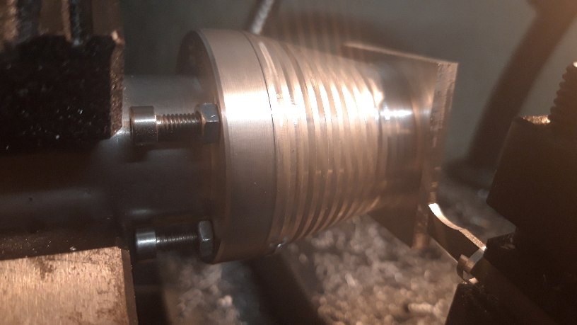

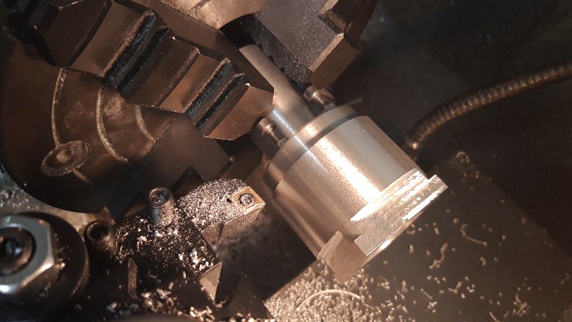

Dorobil som si montážny držiak a dokončil som valce, čo trvalo asi 2 týždne:
magic_touch
Příspěvky: 95
Registrován: 25. 4. 2016, 5:20
Příspěvek 24. 5. 2019, 4:49
a toto 7 krát....

Pěkná práce :)
Už začínáš ojnice?

fmodel píše: ↑24. 5. 2019, 5:06 Pěkná práce :)
Už začínáš ojnice?
Díky, teraz pôjdu hlavy, vložky valcov, potom klukovka a až potom ojnice a piesty. To vyzera pri tomto mojom tempe a čase tak na leto...

Parádní prácička! Už se těším na pokračování :wink:
A bude i nějaké videjko z výroby?
Předloha vypadá že bude z DE od Junga?

Ano, presne tak, výkresy mám od Junga. S videom je to ťažké, dosť to znižuje koncentráciu na robotu. Buď pracujem alebo juťúbujem 8) A radšej nerobím video ako by som zahodil súčiastku, na ktorej fachčím hodinu... Ak by to šlo na CNC, človek má prázdne ruky a môže sa starať o najlepší záber. Ja sa radšej starám o tolerancie pri obrábaní. :wink:

:) tomu rozumím a je tá koncentrace na těch fotkach také vidět :wink:
