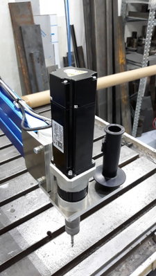

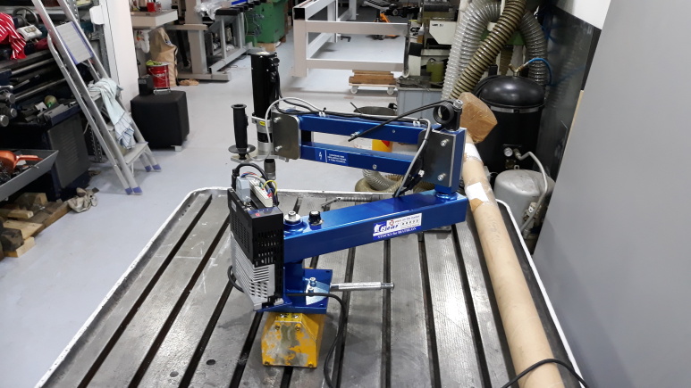

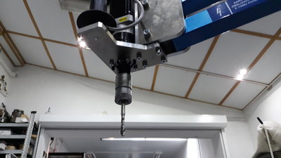

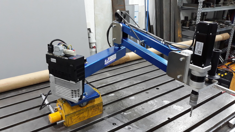

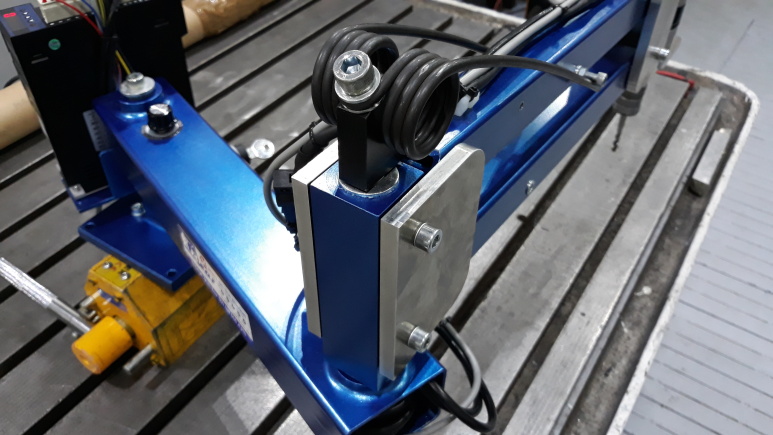

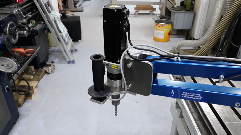

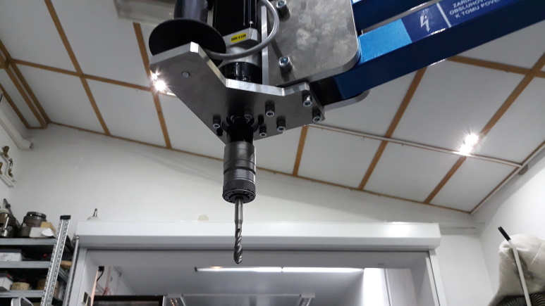

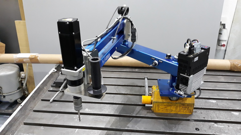

Nechapem, ako som mohol bez zavitorezu zit.
Material : co dielna dala

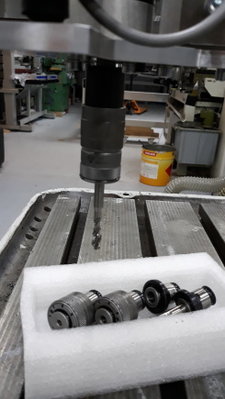

Samozrejme ze hlavicku a rychlovimenitelne vlozky na rozne zavitniky som musel kupovat.

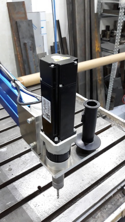

Takisto som musel nakoniec kupit servoset, pretoze som nedokazal skombinovat z toho mojho bordelu (pardon mojich "velkych hodnot" co som si myslel) nejaky kompatibilny funkcny set.
To ma nakoniec dohnalo nad zamylenim sa a vysledok je tu: viewtopic.php?f=8&t=31835
Kazdopadne funguje velmi dobre a spokojnost 200%.
Příspěvky: 2649
22. 6. 2019, 11:32
Ahoj, máš to pěkný. Ta pružina z obraceče na seno je takový neotřelý nápad :)
Jen taková otázka. Co tam máš za hlavu a kde si sehnal vložky?

stanik84 píše: 22. 6. 2019, 11:32 Ahoj, máš to pěkný. Ta pružina z obraceče na seno je takový neotřelý nápad :)
Pruziny su odtialto:
http://www.produkt-sk.sk/index.php/pruz ... ke-pruziny
Hlava a vlozky su odtialto:
https://www.kovo-stroje.sk/zavitorezne- ... ne-vlozky/

Vieš mi prosím povedať výkon serva a prevodový pomer prevodovky?
a závitovú hlavu máš s axiálnou kompenzáciou alebo bez?
predpokladám, že veľkosť vložiek máš 19mm, tj do M12.
