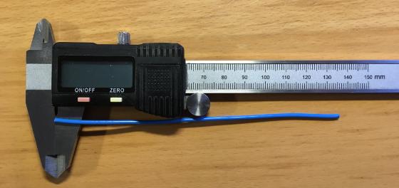

to je pořád dohadování, co umí šuplera změřit - ale jde to i bez zapnutí (to je pak menší spotřeba než Mitutoyo ?)
byl by to dobrý vtip, pokud by to nebyla smutná realita - jak dokáže zaměstnanec měřit na šupleře :-)
a protože se mu to blbě odečítá, tak to hned i zaokrouhlí na +/- 2mm

... jste to možná nepochopili, on měřil přikládáním k té stupnici :-)

Ale jo, proč by ne, měřit přesně kus prohnutého drátu je blbost a pokud jde o to, zda to má asi tak cca 13,5 cm, tak je to přesně ono, pokud by měl skládací metr, dopadlo by to stejně, ale asi ho nenafasoval - inu chyba šéfa...

chb píše: 27. 6. 2019, 7:58 ... jste to možná nepochopili, on měřil přikládáním k té stupnici :-)
Taky už nevíš co bys na tech lidech chtěl , :wink: někdo tu popisoval jak zaměstnanec utahoval šroubky mikrometrem ,tak se není čemu divit :lol:

Otázka tiež je, či to pri tom krivom dráte niečomu vadí :wink:
