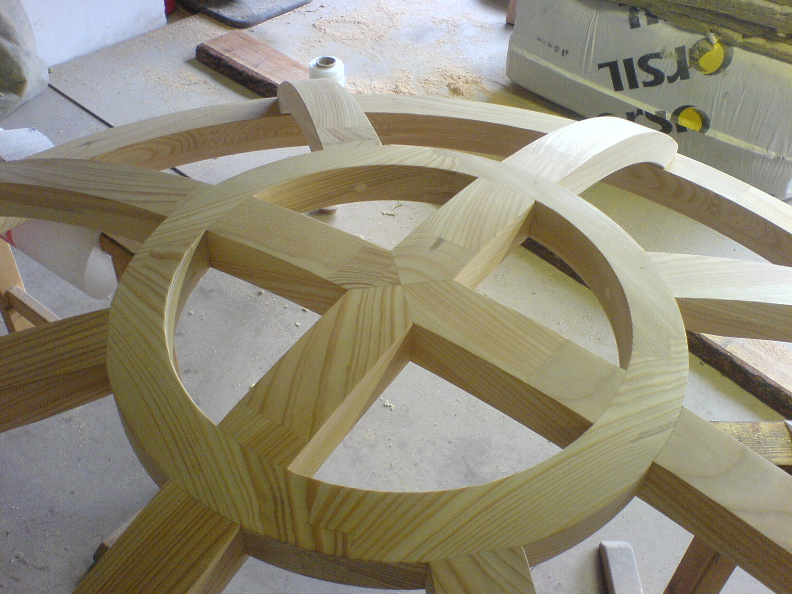

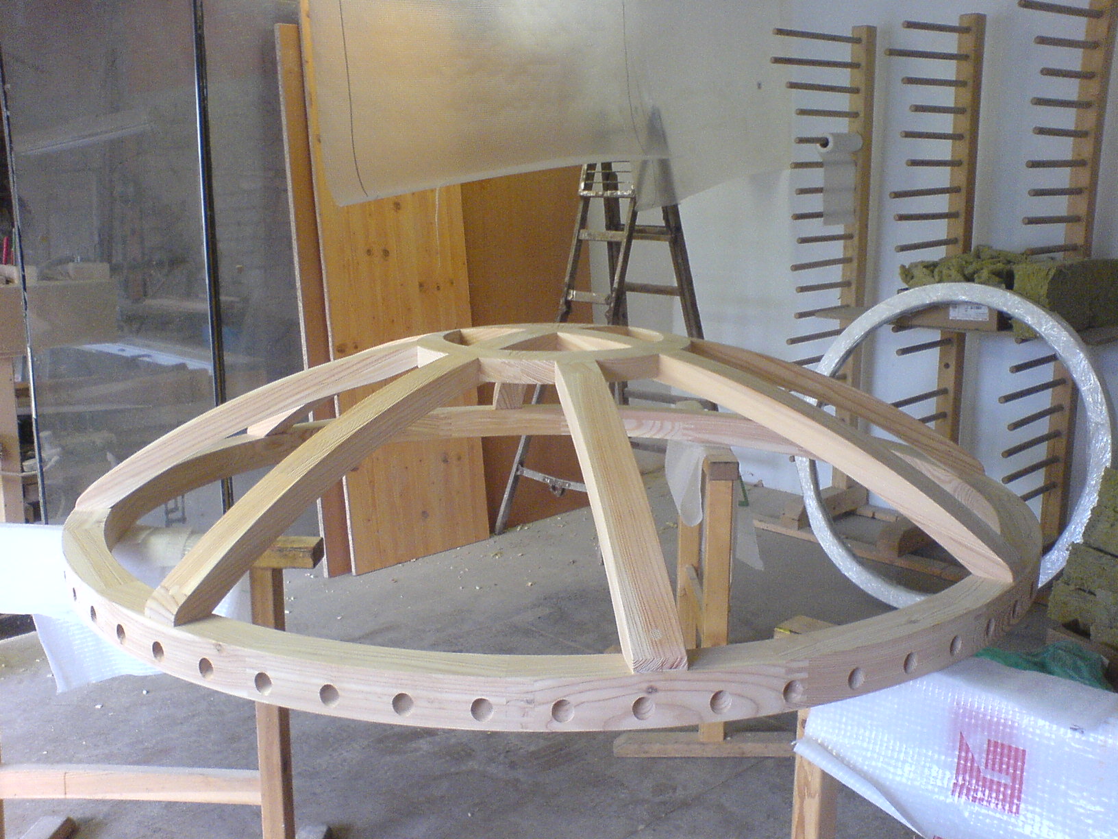

občas taky vyrábím kolečka :D
Jan Danda
Příspěvky: 1137
Registrován: 8. 7. 2009, 9:55
Bydliště: jarpice
18. 8. 2009, 8:50
i když jsou trochu větší a s modřínu.

19. 8. 2009, 5:25
mongolská koruna na jurtu.na setiny to není ,ale na konstrukčních spojích desetiny honim po celý dílně :roll:
Příspěvky: 3833
20. 8. 2009, 9:02
špica :wink:
