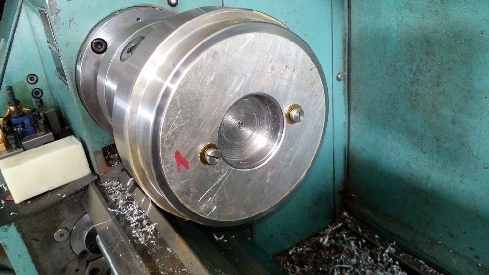

Ma nekdo nejakou zkusenost s ohybanim mosazneho svitku na soustruhu??
Udelal jsem si zelezne kopito ve kterem je dira a svitek budu ohybat o vnejsi a vnitrni hranu tak ze vysledek by melo byt takove ucko 6mm ohyb pres vnesi a vnitrni hranu.
Chci to delat tak ze svitek prisroubuji ke kopitu a hlinikovim koleckem nebo loziskem bych jel po svitku a pretahl jej pres vnitrni a vnejsi hranu kopita.
a ted me zajima jestli je to funkcni napad.

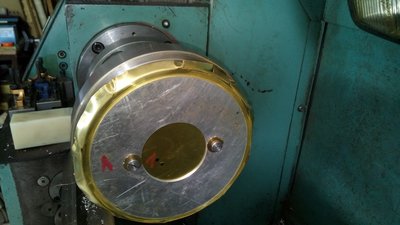

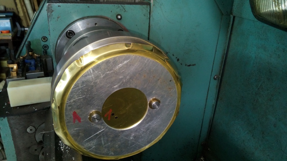

Svitek jsem zkousel ohybat takto ma to byt cifernik k hodinam potrebuji udelat dva ohyby jeden vnejsi ten nejak nedopadl a stejny i vnitrni ohyb. Nevite nekdo jak nejlepe na to??

nebo by to bylo lepsi lisovat?? jedna se o 0,3 mosazny svitek

diky za stranky o tom nahrati jsem premyslel teda napadlo me to dnes rano to by potom mela ta mosaz trochu zmeknout. Ja se o ohybani bavil z mistrem z uciliste a ten rikal pomalu ohybat pomoci pertinnaxu zacit od horniho okraje. To jsem zkousel a vubec mi to neslo. Potrebuji to ohnout do praveho uhlu na vnejsku a na vnitrku potom tam dat papirovy cifernik a nejak to zavrit.
Myslel jsem ze to pujde snadneji :lol: :lol:

Bez toho zihani po kazde operaci tj. Priohnuti neppcitej s tim ze to pujde. Kazdy ohyb ti mosaz vytvrdi a musis ji vyzihat aby zase zmekla priohnout vic a zase znova. Pri postupnem lisovani se to tak bezne dela. Kdo chce usetrit na zihani zaplace.

V podstatě je to to, co popisuješ na začátku, akorát to musíš dělat pomalu a postupně. Koukám, že máš SM16ku, tak si místo hlavy udělej na ten šroub co ji drží otočnou páku a tím na to pomalu ručně tlač až postupně plech okopíruje kopyto.

Tak musis zihat naposledy pred tim poslednim ohybanim
Jinak vhodny material na toto je tombak
Tedy CuZn10 kde je mene zinku takze to tolik netvrdne pri ohybani a nepraska
