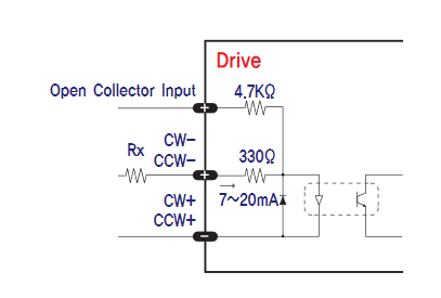

Původně jsem si mysel, že když ten driver má optočleny, tak to tam zapojím natvrdo z LPT portu a bude to. Ovšem ouha.
Optočleny tohoto driveru by při 5V potřebovali cca 15 mA.

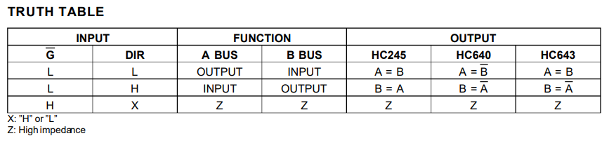

Zkus kouknout jestli by se ti víc nelíbil ještě "o čísílko vyšší" šváb 74HC245.
Líp se ti na DPS "napasuje" protože to "pouští" z jedné strany na druhou tak nějako "symetricky".
Rozhodně jdi do řady HC, ta má trochu vyšší proudovou zatižitelnost.

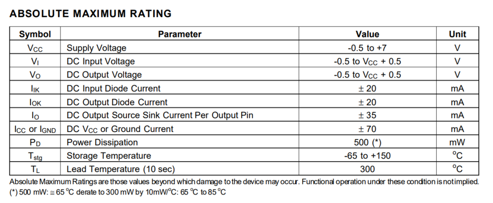

Díval jsem se na datasheet 74HC245 DIP20
https://www.gme.cz/data/attachments/dsh.425-065.1.pdf
Našel jsem tam tabulku:
Pochopil jsem z ní, že maximální odběr proudu by neměl překročit:
DC VCC or Ground Current ± 70 mA ?
Tudíž když mi jeden optočlen na driveru spotřebuje 15mA , tak mohu z jednoho čipu
využít 4 vstupy/výstupy? 4x15mA = 60 mA
Zapojení stačí takto?
Vcc = 5V
Gnd = zem
DIR = 5V
G neg = zem
A = výstup z LPT portu
B = napájení optočlenu v driveru
Nebo tam musím mít nějaké další součástky? (u optočlenu v driveru využiji interní rezistor na optočlen)
Nenašel jsem v katalogu, jaký proud mi to bude brát z LPT portu.

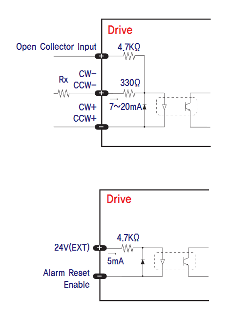

t256 píše: 2. 7. 2019, 4:53 Dej tam tranzistor nebo mosfet a mas klid.
Ten plánuji použít na vstup ENABLE pro driver. Je tam 24V. Ovšem netuším jaký vliv by měl tranzistor na tvar signálu u STEP vstupu.

Než jsem to nadatloval, tak jsi mezitím napsal další post. Enable bych vůbec nezapojoval, je to pin celkem na prd (pokud teda pro to nemáš nějaký extra důvod).
A moc mi nesedí ta informace, že je na 24V. To sis tak zvláštně schválně zapojil nebo jaký to má důvod?

Reálně to bude brát míň jak těch 15mA (protože je nějaký nezanedbatelný napěťový úbytek na te vnitřní diodě. Proud tedy bude (Uvcc - Ud) / 330 . Někde kolem (5-1,2)/330 = asi 12mA.
Ono ty šváby něco vydrží, a v patici se dají přinejhorším vymněnit. :mrgreen:
Vstupní proud je brutálně malej. To LPT ani nepzná, že jsi na něj něco napojil. Doporučil bych tedy dát na vstup toho šváby PullUp rezistory (takovej ten hřebínek) aby to LPT tahalo k nule (kde má větší "sílu") a bylo to tím pádem trochu míň zarušitelný.
Jinak zapojění "nožiček" švába je OK tak jak píšeš.

Těch 24V na signálu Enable nechápu. Co je to za zvláštní driver?
Enable bych nepoužíval vůbec, k ničemu to není. A když už bych ho chtěl použít a skutečně by tam byl omezovací odpor 4k7, tak bych ho vyměnil za 680R a provozoval to normálně z 5V, jako ostatní signály.
Jedná se o tohle:
http://www.motory-prevodovky.cz/elektro ... -nm-detail
http://www.motory-prevodovky.cz/img/man ... log_EN.pdf
Měnit v něm odpory nemohu kvůli záruce, nerad bych o ni přišel. Sice ten pohon získám levněji, ale bude mít záruku u českého dodavatele.
Driver je určen pro průmyslové použití a předpokládá se, že řídící signál bude mít 24V a na vstupy DIR a STEP se přidají přídavné odpory RX.

Myslím, že všechno z toho tu už zaznělo.
- Specifikace LPT je beznadějně zastaralá, takže nějaké původní normy už dneska nikdo moc nedodržuje a nikoho to nebolí.
- Budiče technologie CMOS mají víceméně symetrickou zatěžovací charakteristiku v log. 0 i log. 1.
- Nejsilnější budiče z běžných CMOS technologií jsou obvody 74AC nebo 74ACT. Případně se dají použít úplně speciály, jako např. ULN2003.
- Ale pro běžné připojení driverů s optrony na vstupech vyhoví i nejlevnější 74HC.
- Levné oddělovací desky odkazovaného typu jsou dobré a velmi levné.
- Signál Enable většinou k ničemu není zapotřebí, takže není třeba speciálně ošetřovat jeden signál s 24V úrovní.
