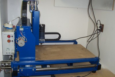

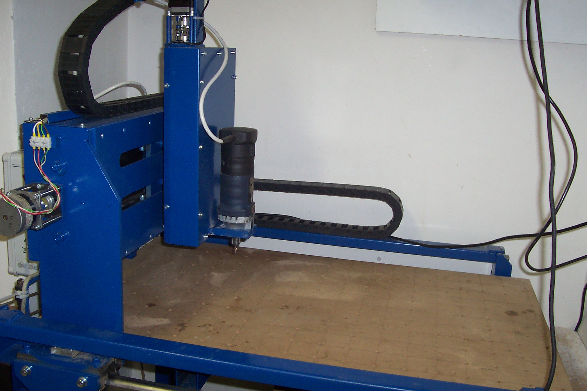

Ahoj, tak jsem konečně dokončil druhou cnc mašinku
Rozjezdy X640 Y360 Z120
Pohon krokovými motory
Driver H2

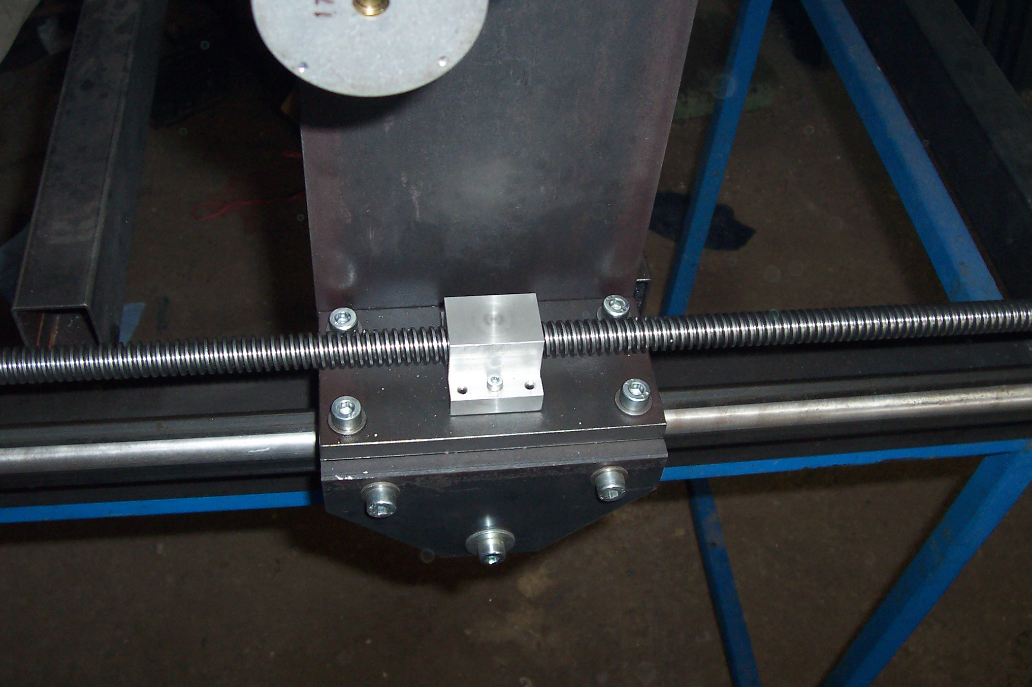

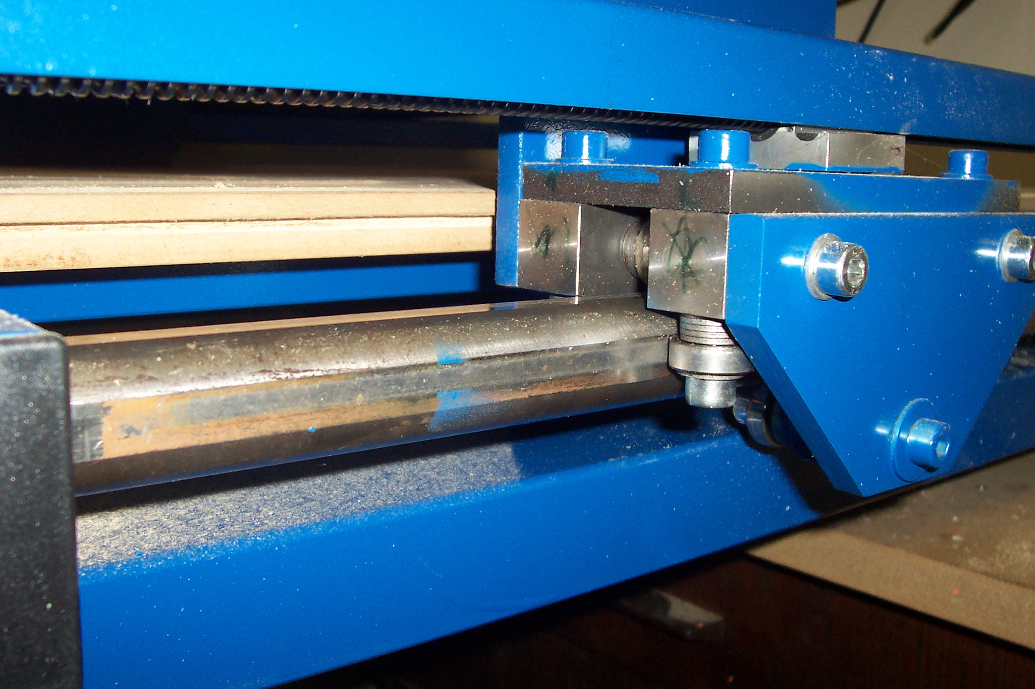

Šrouby TR 16x4 a odlévané matice
moje druhá cnc frézka

ako funguje ten H2 controler? si snim spoko?

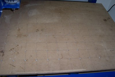

inak ked sa ti ta doska zoderie v strede -tam kde ju budes najviac pouzivat tak tam das novu?
