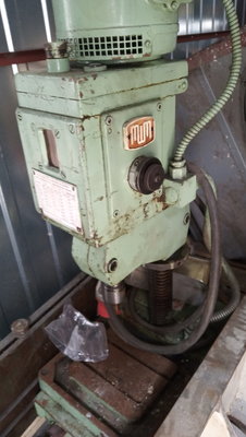

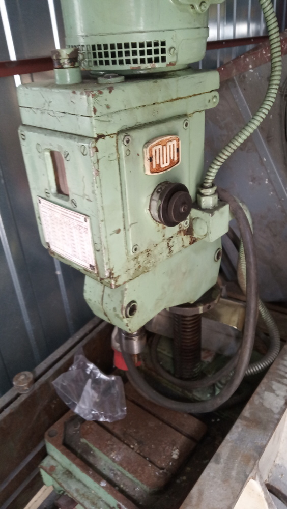

Závitořez
Příspěvky: 10267
22. 7. 2019, 10:57
Závitořez NDR
cena 3000Kč
Příspěvky: 2719
22. 7. 2019, 12:59
Do jakého to je průměru? Jak jsou resena různá stoupani?
Příspěvky: 10267
22. 7. 2019, 1:11
Moc ti toho neřeknu ,má to mít výměnná kolečka která se vkládají myslím že zpředu nebo tak něco ,někde tenhle nebo stejnej model v rámci RVHP tady na foru řešil zkus pohledat .
Já ho musel vzít k mašině jako outěžek :wink:
Když nic nepomůže tak Tumlík nebo Milan bude určitě něco vědět :D
Příspěvky: 2719
22. 7. 2019, 1:27
Jj, něco se tu řešilo. Zkusím něco pozjistovat..Ty kola asi nemáš?
Příspěvky: 10267
22. 7. 2019, 1:28
Nemám ,jen jestli třeba nejsou pověšený vevnitř ,opravdu jsem to nezkoumal.
b3nd3r
Příspěvky: 493
Bydliště: Teplice
22. 7. 2019, 2:11
Tento typ ma uvnitr mosaznou matici na sroubu. Je tam nejaky predovodvy pomer, tak sroub ma jine stoupani nez zavit. Sroub musi mit brouseny zavit. Meni se to dvirkama z leve strany a jde to docela na pytel, protoze je tam docela silna pruzina co to pritlacuje. Jak psal fmodel, tak Milan584 popisuje zde: viewtopic.php?p=261122#p261122

Jak je to velké a těžké? Možná bych měl zajem
Příspěvky: 10267
22. 7. 2019, 7:08
Váha odhadem tak 70kg je to jako stolní vrtačka při max zvednutí je výška mašiny 100cm
