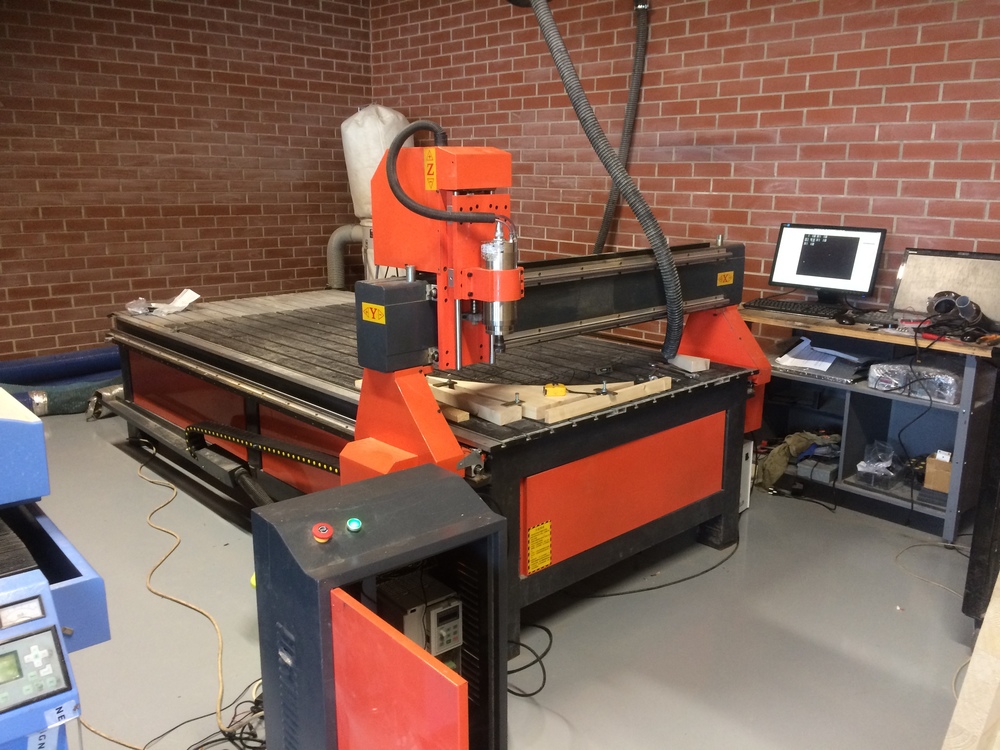

Řídící systém Machinekit na linuxu,
CNC Router 1325

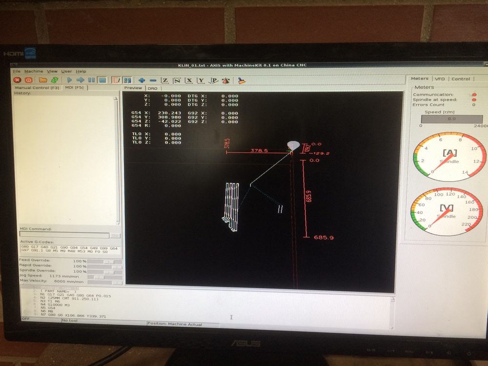

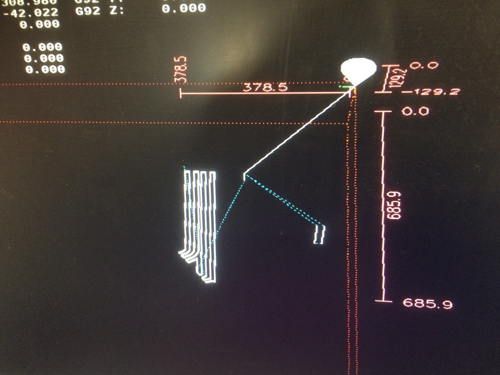

Jaký postprocesor použít, zkusili jsme Fanuc, přímo ze SolidWorksu, ale jsou tam asi na začátku nájezdy na sondu. my ji nemáme, tak se mašina v tom bodě zastaví.
Nejsem programátor, jsem samouk,.
Dá se postprocesor upravit, nebo vymazat nějaké řádky, nebo G-códy, aby se tahle operace vynechala?.

machinekit je klasika LINUXCNC tak hledat post: solidcam - linuxcnc
https://forum.linuxcnc.org/31-cad-cam/1 ... -processor
viewtopic.php?t=22798
