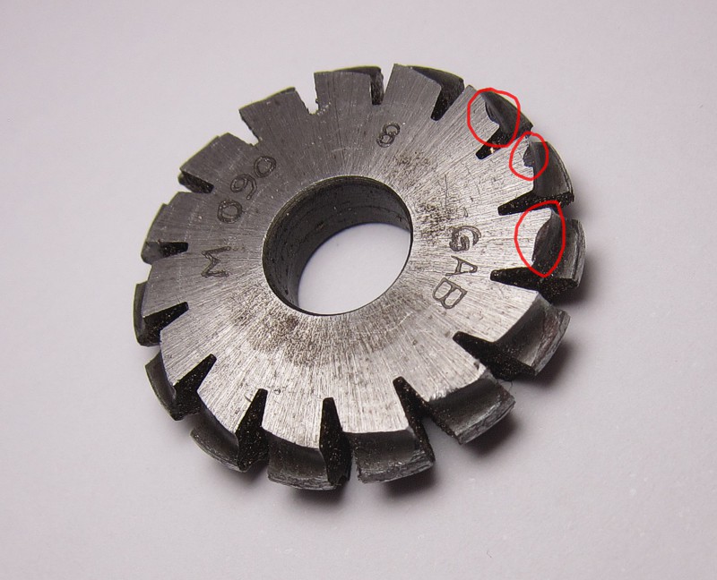

Tak jsem dneska potřeboval zase vyrobit něco pro hodináře. Upnu frézu, říznu jeden zub a něco se mi nezdá, u druhého už to evidentně nešlo, ale pod kapalinou nebylo vidět o co jde. Po zastavení se objevilo tohle :cry:
Ty drážky v kolečku jsou od jehlového pilníku když jsem zkoušel tvrdost. Evidentně to někdo zapomněl zakalit :?

Hm, možná někde do rána kalil :D
